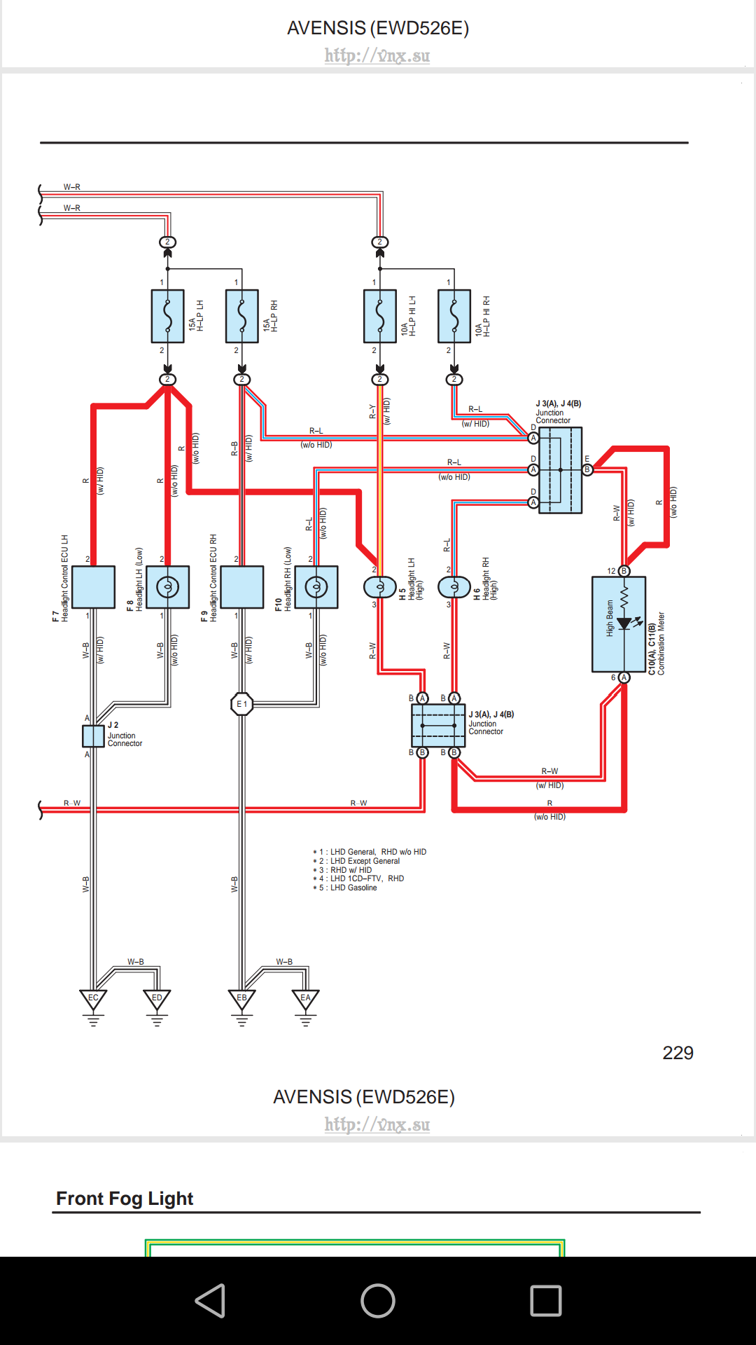

Автомобила е Авенсис Т25 2 д4д 116 2005 .
Как да свържа модул за дневни светлини на дългите? Измислил съм го но е с доста допълнителна комутация . Търся семпло решение . Защо е тази ел. връзка на + между къси и дълги ? Каква и е идеята ? На късите съм с китайски ксенон
Според документацията схемата ми е следната
Благодяря
Freedom
Мнения: 414
Благодарил/а: 14 пъти
Мнение от Freedom » 01 Май 2019 08:33
За коя връзка питаш? Късите се управляват по (+), а дългите по (-). Тъй като искаш да захраниш само дългите при изключено положение на превключвателя ще ти трябват две релета. Какво не ти е ясно?

Мнение от kebappa » 01 Май 2019 09:08
Не съм сигурен ,че само с две релета ще се случат нещата . След предпазителите има връзка между къси и дълги. Защо ?

Мнение от Freedom » 01 Май 2019 09:15
Защото когато си включиш фаровете и късите и дългите са постоянно захранени с (+), но дългите чакат (-) от ключа. Различни схеми ли гледаме, че трябва да осъзнавам каквото и да било?

Мнение от kebappa » 01 Май 2019 10:28
То това е очевидно. Въпроса е защо след предпазителите за къси и след предпазителите за дълги има връзка ? Явно не гледаме една и съща схема . Ако не те затруднява нарисувай на схемата как с две релета ще работят дългите като дневни на шим. Аз с две релета немога. Ако ти можеш, мога само да ти кажа Браво. Би ли споделил как?
Ето за тези връзки питам.

Мнение от slowtraveler » 01 Май 2019 12:46
kebappa написа: ↑01 Май 2019 10:28 Ето за тези връзки питам.
Ако се загледаш ще видиш, че това не се 'връзки', а алтернативна схема според това дали колата е с оригинален ксенон или не...
С две релета можеш да 'превключиш' дългите да бъдат последователно вързани при ДРЛ, но лично на мен не ми харесва подобно решение, защото се налагат много превключвания (и прекъсване на 'заводските' връзки през реле)...

Мнение от kebappa » 01 Май 2019 13:05
Това под предпазителите на дългите наистина съм го пропуснал ,че е за вярианта с ксенон. Наистина става , не е сложно но много "се раздробявя " заводската инсталация . Като себестойност цялата анджаклама става повече от нов комплектт ксенони. Ще карам май така за сега.

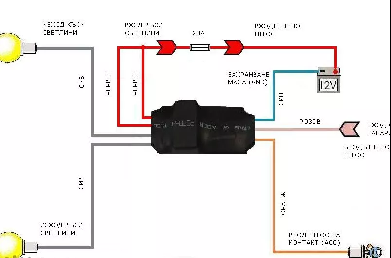

Колега,
Няколко поста назад съм писал, как съм направил ДРЛ при мен на Т27. Секциите във фара и при теб са същите, но ако не ти се занимава да преправяш секцията за мигача с крушка с двойна светлина ( бяла и жълта) модула, който ползвам става и за дълги. Даже, докато чаках крушките да пристигнат карах няколко седмици с дълги на 20%. Модулчето е много практично, нищо не се преправя. Има си предпазител и директно се закача в бушониерата. Това му е схемата. Изходът може да е дълги, къси, ЛЕД и т.н.
