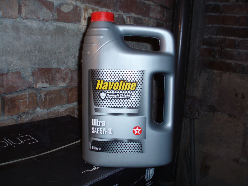

Здравейте valentin_1510. Амиии...аз съм написал почти същата публикация, като вашата. И аз се притесних, че са ми сипали 5W-40, но проучих въпроса ( "от кухнята дет се вика" :D ) и се оказа, че всичко е наред и няма проблем с това "олио"...както е и споменал колегата WoLF, разликата в маслата е минимална и трябва де се преглътне факта, че не е по "книжка". То и аз имам от предни смени останало почти 3 литра Toyota 5W-30 и ще се чудя какво да го правя....догодина ако сменям пак в Тойота, те пак такова ще ми хакнат tooth.gif ... иначе това, което ти си си купувал е 5W-30 "Toyota Premium Fuel Economy"...то си е за Дизел и наистина е малко по-скъпо 90-100лв....бензиновото е 65-75лв. При мен е същата работа, в документа пише само "Пакет 5+"...иначе Русенския дилър на Тойота, не упомена марката, но на 99% съм разбрал какво наливат и то е : HAVOLINE ULTRA 5W40 ...производител Texaco angel.gif ...ама щом слагат такова вече години наред и то и на нови автомобили и никой не пропищял, значи всичко е Ок :whistle: ...провери каква марка слагат в Бургас...да си информиран де :D
