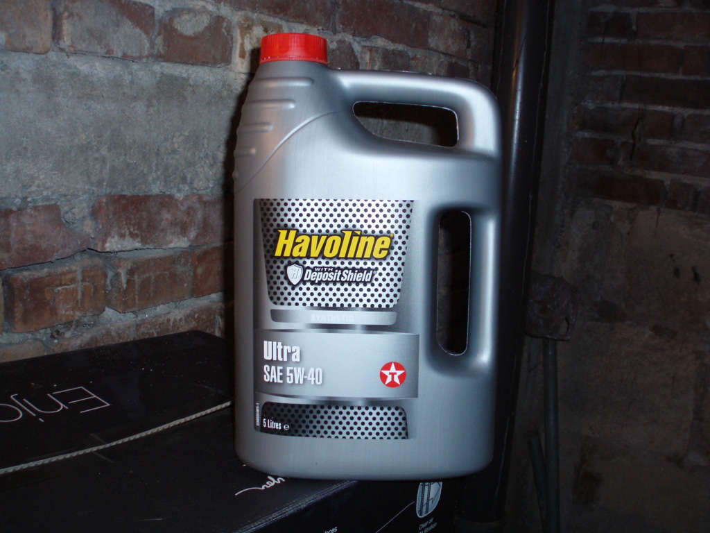

Здравей biro...Ами я вно не си ми прочел хубаво какво съм написал blush.gif ...много ясно, че съм чел в книжката какво пише...за този мотор си пише 5W-30...както и да е...сменям на 7000км по мое желание...и на учудването ти за километрите....даже са много...аз и предния собственик караме малко...аз въртя по 6-7 хил. км. на година...както искаш така ги смятай...а се учудих, че в Toyota ми сипаха 5W-40 без да ме предупрдят...аз не съм и предполагал, че ще налет нещо различно от от 5W-30 ... wacko.gif ...днес разследвах случая и се оказа, че те просто с такова си работели angel.gif и нямало да има никакви проблеми и всичко било наред...и даже било много хубаво масло...абеее...ала, бала...тинтири минтири... ppp.gif :)...важното е, че се изясниха нещата и всичко е наред :thumbsup:

Здравей gimara, ...да,да,да... :thumbsup: днес намерих един познат който е работил 7 години в Тойота...и той ми обясни, че и на новите автомобили слагали такова масло 5W-40...явно тука им е нещо далаверата...пък и явно да си вържат гащите (според мен де), слагат малко по-яко масло, да не стават фалове с новите гаранционни бракми :)

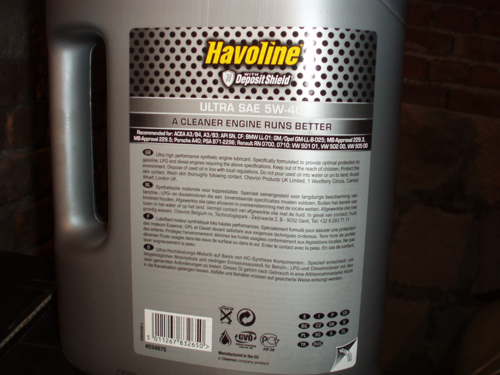

Здравейте valentin_1510. Амиии...аз съм написал почти същата публикация, като вашата. И аз се притесних, че са ми сипали 5W-40, но проучих въпроса ( "от кухнята дет се вика" :D ) и се оказа, че всичко е наред и няма проблем с това "олио"...както е и споменал колегата WoLF, разликата в маслата е минимална и трябва де се преглътне факта, че не е по "книжка". То и аз имам от предни смени останало почти 3 литра Toyota 5W-30 и ще се чудя какво да го правя....догодина ако сменям пак в Тойота, те пак такова ще ми хакнат tooth.gif ... иначе това, което ти си си купувал е 5W-30 "Toyota Premium Fuel Economy"...то си е за Дизел и наистина е малко по-скъпо 90-100лв....бензиновото е 65-75лв. При мен е същата работа, в документа пише само "Пакет 5+"...иначе Русенския дилър на Тойота, не упомена марката, но на 99% съм разбрал какво наливат и то е : HAVOLINE ULTRA 5W40 ...производител Texaco angel.gif ...ама щом слагат такова вече години наред и то и на нови автомобили и никой не пропищял, значи всичко е Ок :whistle: ...провери каква марка слагат в Бургас...да си информиран де :D
