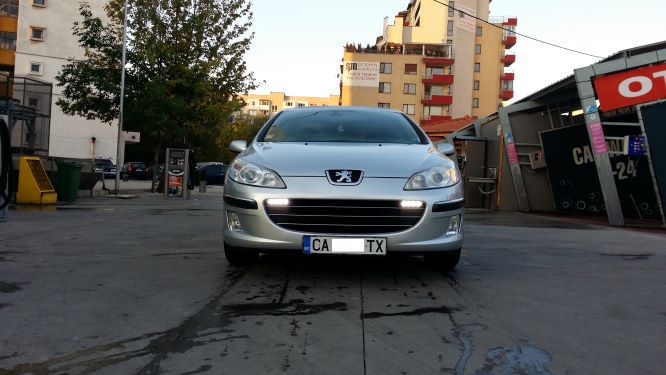

Мнение от Svetlio » 03 Апр 2019 08:33
Кики, аз съм написал и други.
Магнет Марели лично аз съм ги карал 5 години на Пежо 407 и не са мръднали, така го и продадох... rolleyes.gif
Да не говорим, че са с евро сертификат за цветна температура и никой полицай не може да спори и прави проблем, че заслепяваш, както и Филипс и Осрам и всички са с гаранция от по 2г. и елементарен монтаж. Аз сам си ги монтирах. Докато с ментетата може да те щават, както си поискат и не можеш гък да кажеш. rolleyes.gif
Изобщо няма да коментирам неудобството от ментетата, като палене, гасене, когато запалиш фарове и т. н.
Докато при доказаните, като цитираните от мен, изобщо забравяш темата фарове ако автомобила има и датчик за светлина, както имаше пежото.
Влизаш в тунел палят се фабричните фарове и дневните веднага угасват, докато ти мога да предположа, че светиш, като подвижен лунапарк или си ангажиран да гасиш тези, защото е наказуемо да светят едновременно допълнително монтирани дневни светлини и фарове, а как се чувства този с/у теб в тъмното ако светят и ментетата не ми се мисли...:whistle:
