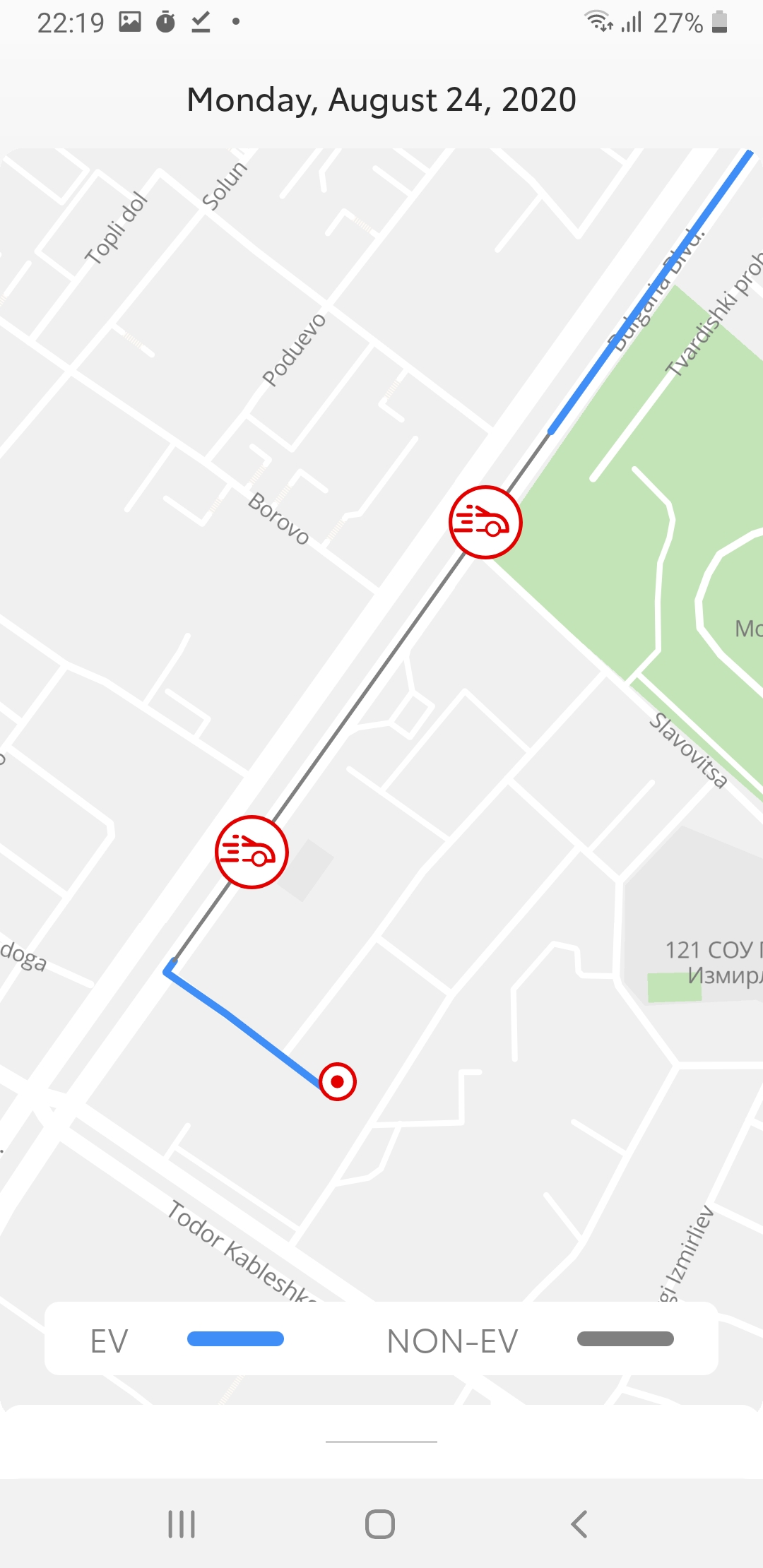

Тествах точно това за което говорих. Колата работеше за да зарежда батерията. На двете места където има иконка за ускорение се засилвах и пусках по инерция. Там бензиновия работеше само да зарежда батерията не да движи колата...според енерджи монитора.
И си показва че работи бензиновия двигател

Щом ДВГ работи за да "зарежда батерията" и автомобила се движи, той задвижва и автомобила. (Обикновено - дори когато "подгрява двигателя" - той е натоварен в някаква степен от МГ1 зареждащ батерията (дори когато автомобила е на место), а щом автомобила се движи - ДВГ задвижва и автомобила. Може да е съвместно с МГ2 - но и ДВГ участва.)

Не мисля, че си прав... Конкретния случай енерджи монитора показваше само, че двигателя работи за да зарежда батерията, когато давах газ се включваше стрелките към колелата.. Така че по - скоро само зарежда.
но няма значение, въпроса беше дали муТ изкарва на картата синичко, когато реално работи двигателя

Ако двигателя работи, т. е. се върти коляновия му вал, а той е свързан директно (през демпфер) към водилото на планетарния редуктор – т. е. то също се върти. А така то задвижва „короната” и централното зъбно колело. (Може само едното или само другото, но случая не е такъв.) Щом автомобила е в движение, т. е. се въртят колелата, а тъй като диференциала е директно свързан към „короната” на планетарния редуктор – следователно "короната" се върти, към нея е постоянно свързан и МГ2 – следователно и той се върти.
Има няколко възможности (според мен)
– МГ1 се върти свободно, т. е. не работи като генератор, не генерира съпротивителен момент (има някакъв, но от свободно въртящия му се ротор) – поради това ДВГ работи на празен ход, не зарежда батерията (въртящия момент предаван към „короната” е също незначителен). А това е неизгодно – защото гориво се изразходва, а получената механична енергия, макар и малка не се използва. Освен това – натоварения ДВГ се прогрява по-бързо. Може би е възможно, но идеята на хибрида се губи, възможно е ако батерията е напълно заредена, двигателя трябва да се загрее, а сме включили на неутрал.
– втория възможен случай – същия като първия, при работещ ДВГ, автомобила се движи по инерция – МГ2 работи, като генератор и зарежда батерията, задвижван от колелата (от диференциала). МГ2 генерира задържащ (автомобила) съпротивителен момент – подобно на ДВГ при „стандартните” автомобили, когато пуснем педала на „газта” (предполагам, че това сте наблюдавали). Възможен е, ако е наложително ДВГ да бъде прогряван, иначе е „безсмислен” при ниска скорост за хибрида и системата изключва двигателя в такива случай (при висока скорост, ДВГ се върти за да защити МГ1 от прекомерно развъртане.) (Възможно е и ДВГ да работи под товар – при пуснат педал на „газта”, но в такъв случай мощността му се предава, както към МГ1, така и към МГ2 – т. е. МГ2 се върти, работейки в генераторен режим, както от ДВГ, така и от колелата – но подобен режим на практика едва ли има, защото мощността, с която батерията може да бъде зареждана е лимитирана до относително неголямо ниво.)
Въпроса бе (според мен) – дали отчита, като EV режим – случаите, когато автомобила се задвижва едновременно (използвайки енергия) от ДВГ и от батерията. А това е възможно, както при резки ускорения – когато е необходима по-голяма мощност от тази, която ДВГ може да отдаде в момента. Така и при умерени ускорения, и дори при равномерно движение с по-висока скорост (при заредена батерия) – с цел работа на ДВГ в по-икономични режими или икономия на гориво от системата (за да се използва регенерираната в батерията енергия). (Но при не големи ускорения, може автомобила да бъде ускоряван само от ДВГ, без помощта на енергия от батерията и често това е така.)nicktodorov написа: ↑17 Авг 2020 15:07 В процентите за време и разстояние влизат и периоди когато двете задвижвания работят едновременно, както и когато се спускате и регенерирате енергия...
