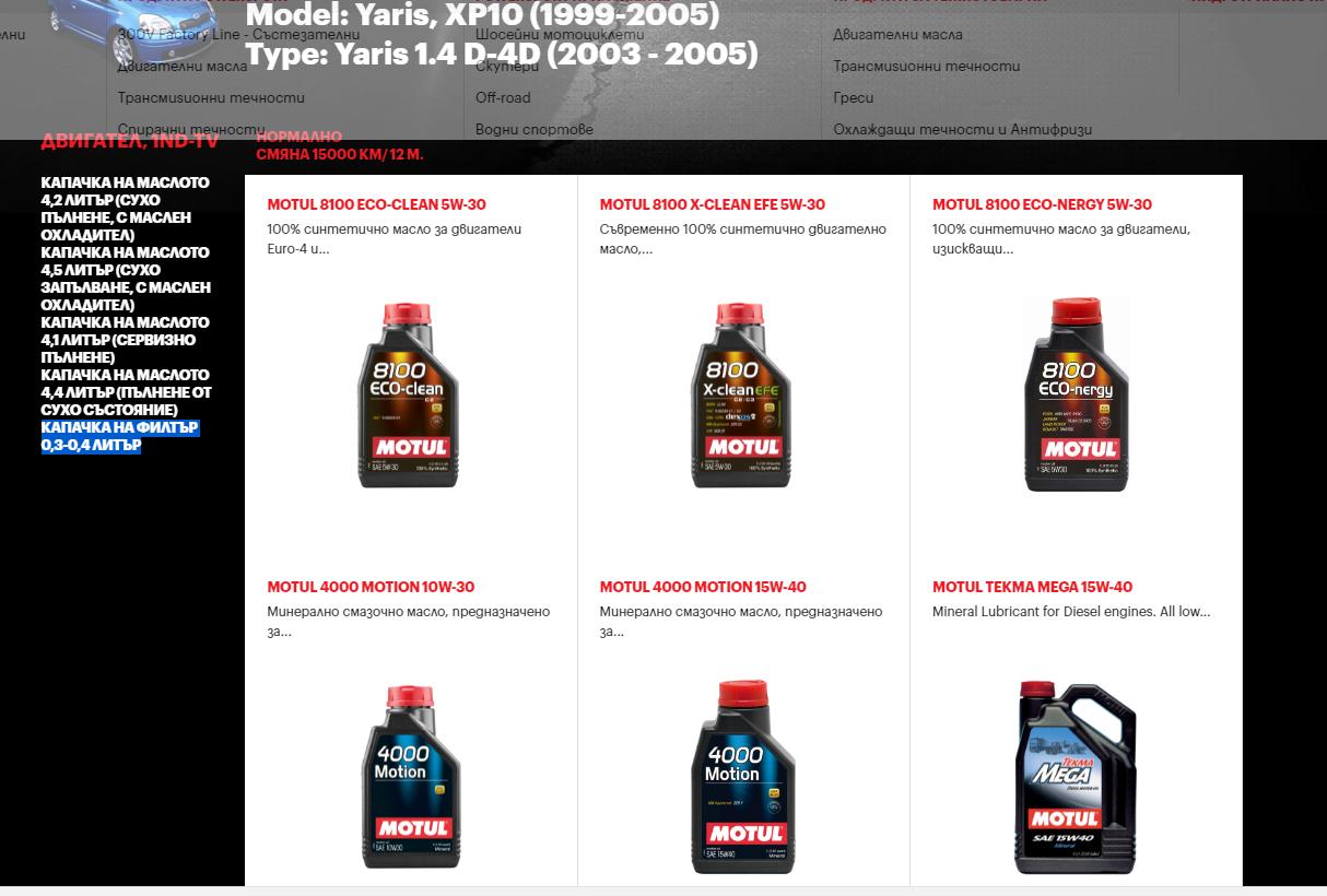

Масло за Toyota Yaris 2005 1.4 d4d 75
Мнение от kgitsov » 05 Юли 2021 10:56
Взехме за дедото един ярис и днес ще го регистрираме, но като влезнах на сайта на мотул, да видя с какви течности се движи тая кола, за да ги смениме и се шашнах колко различни масла предлагат за този модел и двигател.
Какво да избера?
Колата е на 160к км реални (проверени)
Toyota Yaris 1.4 d4d 75 коня 2005г. първа регистрация
Дават на сайта: wacko.gif
8100 eco clean 5w30
8100 x clean efe 5w30
8100 eco nrgy 5w30
4000 motion 10w30
4000 motion 15w40
4000 tekma mega 15w40
П.П.> Карам само с мотул колите си и тема за друго масло няма да разискваме drunk.gif

kgitsov написа: ↑05 Юли 2021 10:56 Какво да избера?
Изтегляте или отваряте хартиената версия на книжката на колата. Намирате каква спецификация по API примерно ви препоръчват, от Тойота за този двигатгел. Отивате на сайта на Мотул и си сверявате данните за всяко масло с това по книжката. При мен остана 1 заради спецификацията. При вас е възможно да останат 2 - докато спецификацията му отговаря на това в книжката, вземате или ценово ориентирано решение, или това което ви се стори по-подходящо. И в двата случая, се предполага че няма да сбъркате и да причините допълнително износване на двигателя. Четете на сайта и за какви катализатори и филтри за твърди частици се препоръчва.
