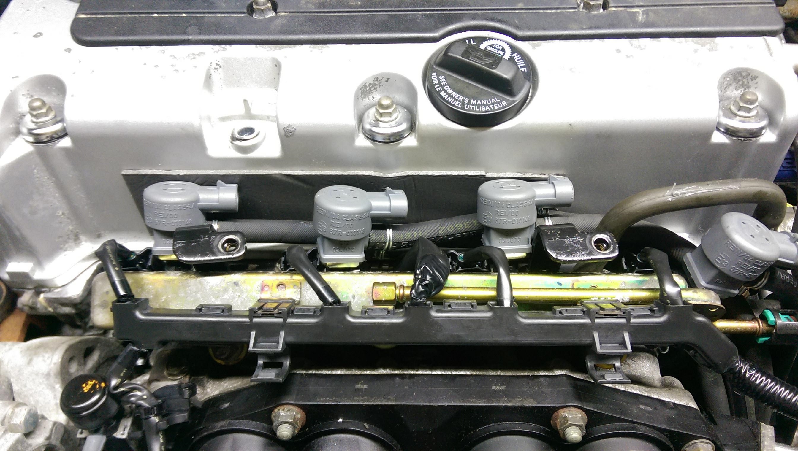

bobi700402 написа: ↑19 Май 2018 14:36 Здравейте.Имам страннен въпрос.Може ли на Хонда Акорд 2.0-155к.с да се монтира газова?Предварително благодаря.
С малко мерак и любов и правилния комплект Акорда върви по-добре на газ от колкото бензин.Във форума на Хонда съм се постарал има доста подробна информация.
След монтажа изглежда горе/долу така:
