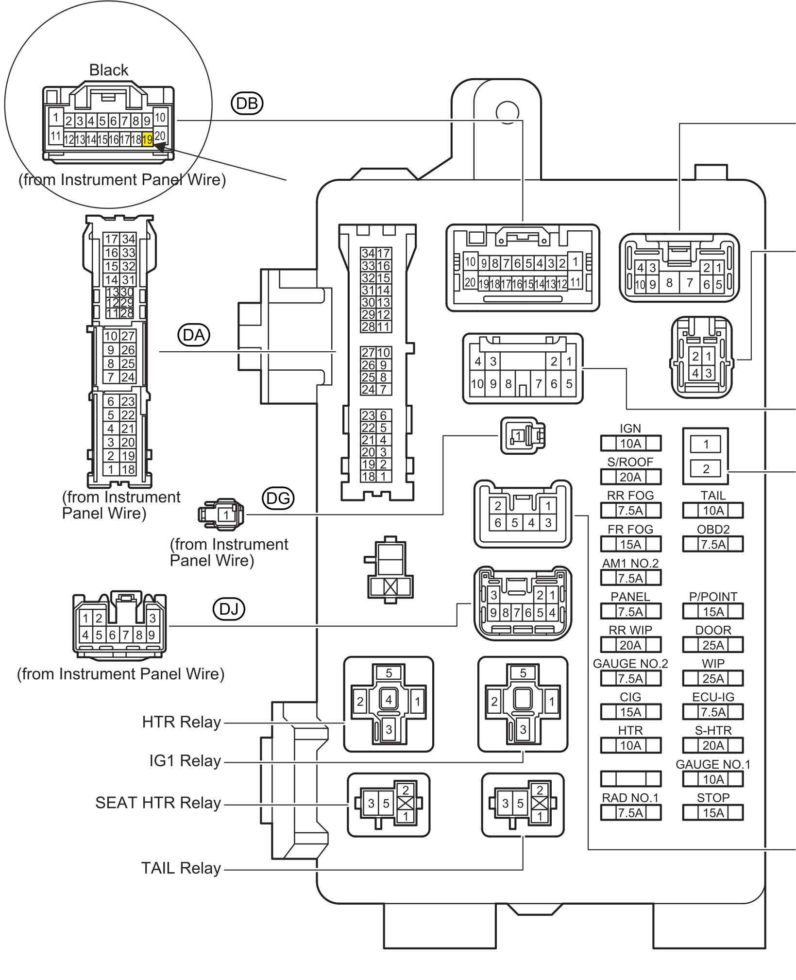

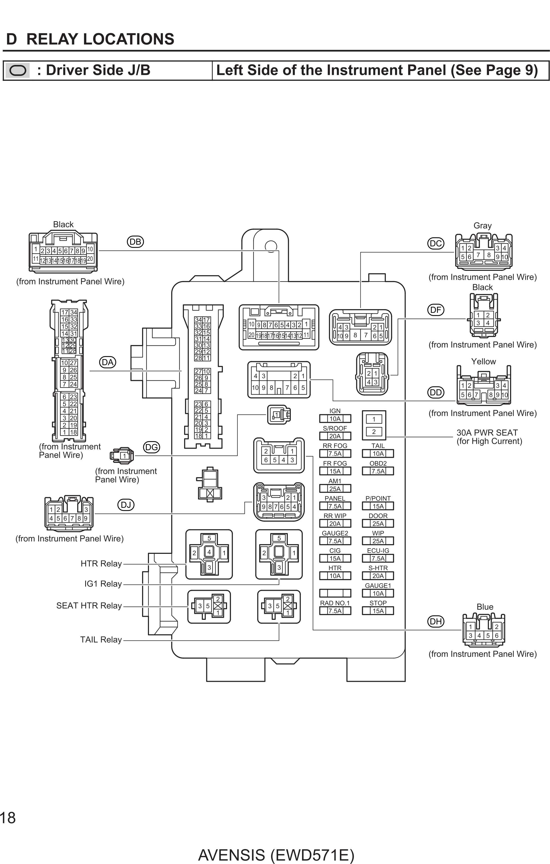

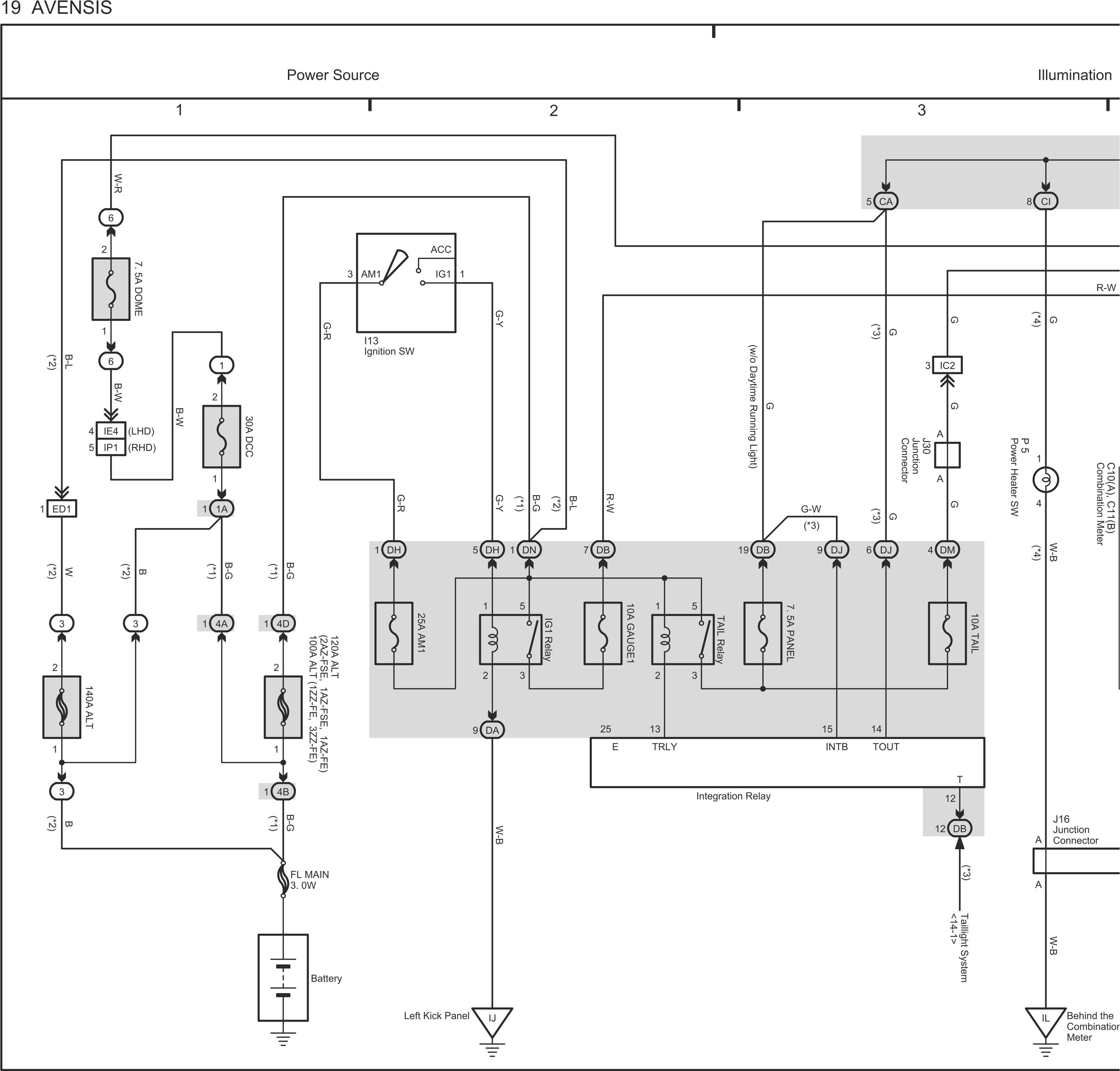

Не си се борил достатъчно. Всичко е точно така, както казваш, но аз въпроса го реших с едно реленце и един диод за 2 лева.
Каква е идеята: TAIL релето пуска габаритите и подсветката на бутоните. Прекъсва се кабела за подсветката и се включва прекъснатият кабел на контактите на релето. Релето се командва от лоста на волана за фаровете. Когато DRL модула включи релето за фаровете, то от своя страна пуска TAIL релето, което пък включва габаритите. Но подсветката на бутоните не е включена. Това ще стане, като се врътне лоста и щракне релето.
Схемата за Корола Версо 2004-2009 е в спойлера. На Авенсис няма да е по-различно предполагам.
Ето и къде се намира въпросното кабелче:
Една бърза справка показва, че и при Авенсис 2005 е същото:
