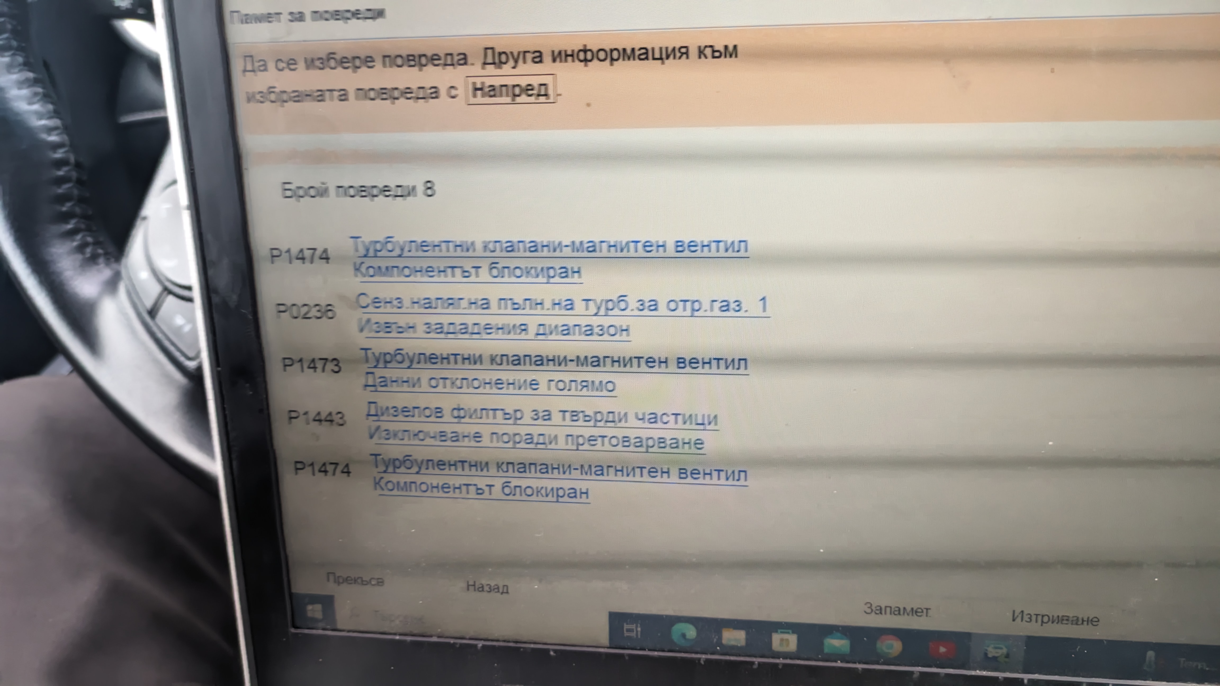

Здравейте,от скоро съм собственик на рав4 2016 d4d-143к.с.Преди 3 дни ми светна чек лампа с грешки за датчик турбо,днеска изгасна,бихте ли ми помогнали?
![Изображение]()
- PXL_20241227_110930269.jpg (1.89 MiB) Преглеждано 25891 пъти

Изчисти ЕГР като за начало че Делфито на български така го е написало май. Огледай си актуаторите дали не са за чистене и го изхвърли това Делфи.

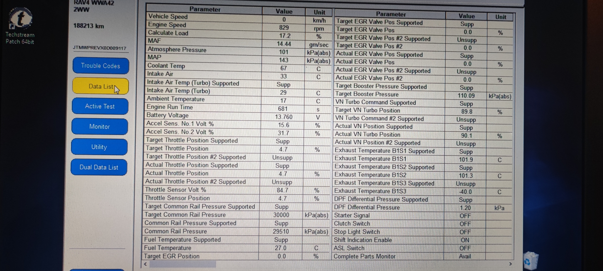

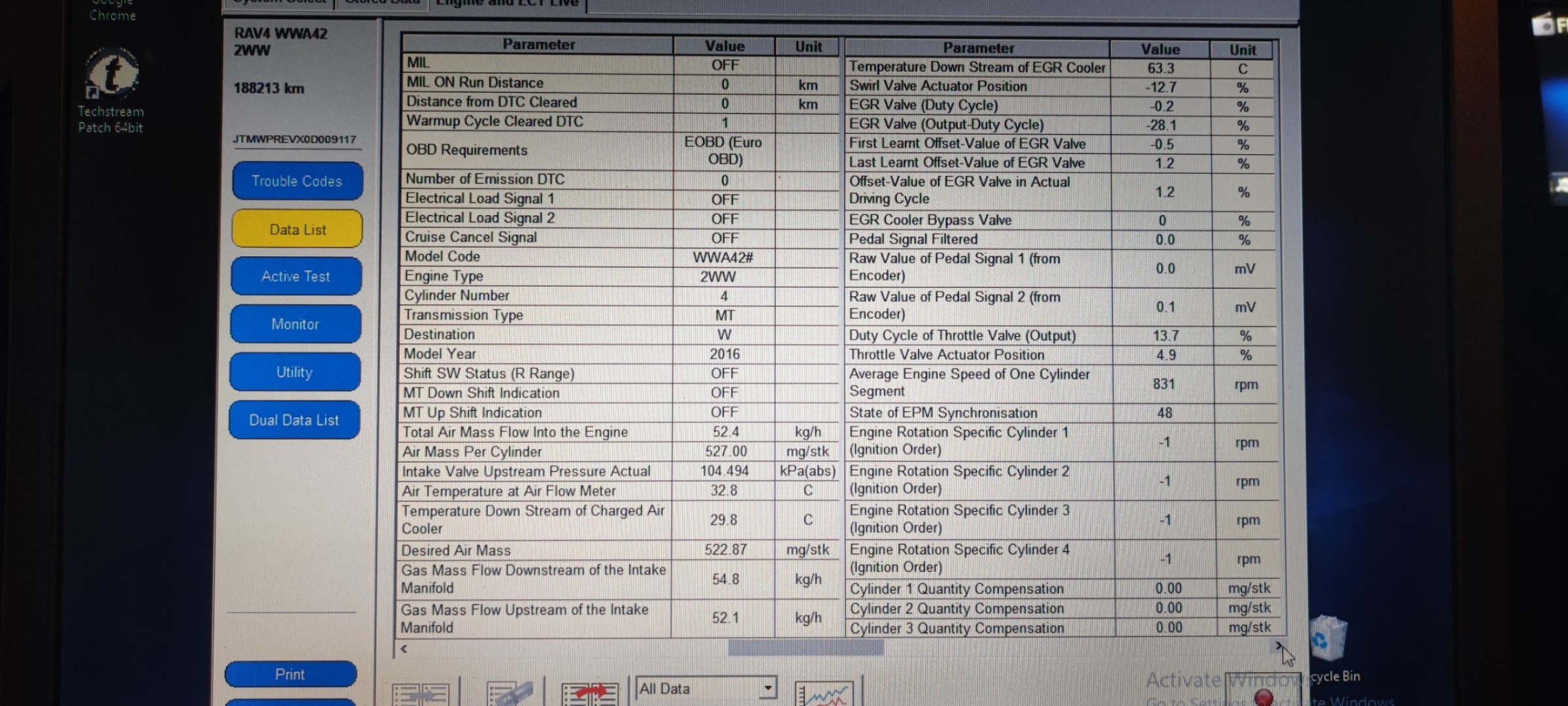

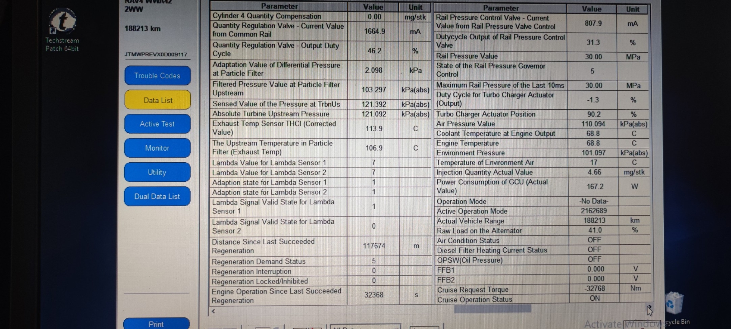

Бихте ли помогнали кои стойности трябва да гледам за състоянието на дпф,видях че на някои е изписано в проценти или PM стойности,а при мен нищо?Някой даже за дюзите виждат някакви стойности,при мен и те не се менят при работещ двигател.И принудителна регенерация няма в опциите в менюто.
