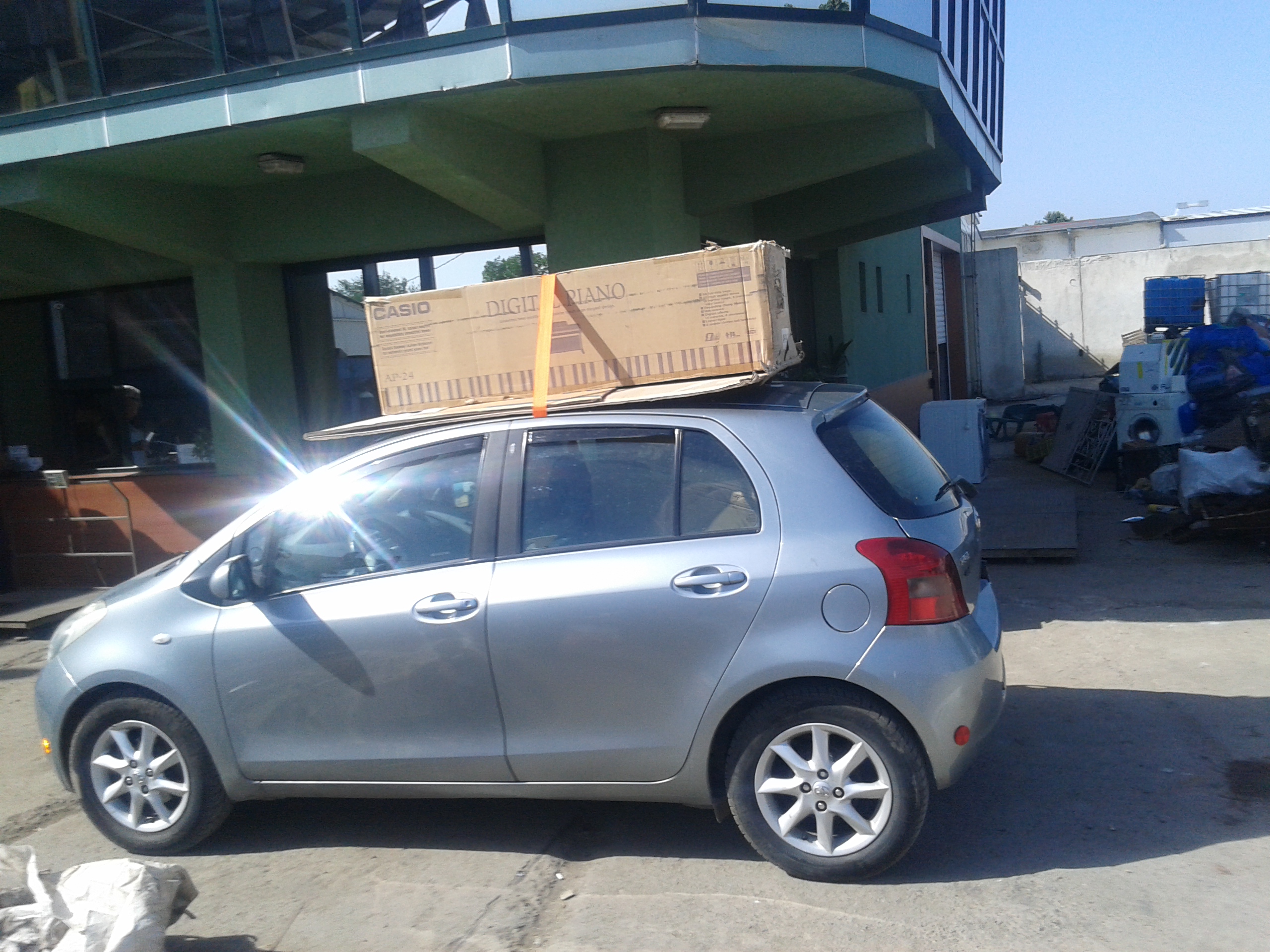

Мнение от angelina » 05 Яну 2018 18:11
https://www.carspending.com/bg/vehicle/ ... yota-yaris
Ето това е с ГИ с компютър Zavoli Bora, инжектори Rail и бутилка българска с евроклапан/ за катастрофа/. 30000км безпроблемен опит в 70% градско 20% селско и 10% магистрала които с каране в много високи обороти.
Нямам изгорели клапани и буркан че с масло за /изпускателните клапани ???!!!/ то кой ли има за тях смазване? 1.0 vvti
Good luck
