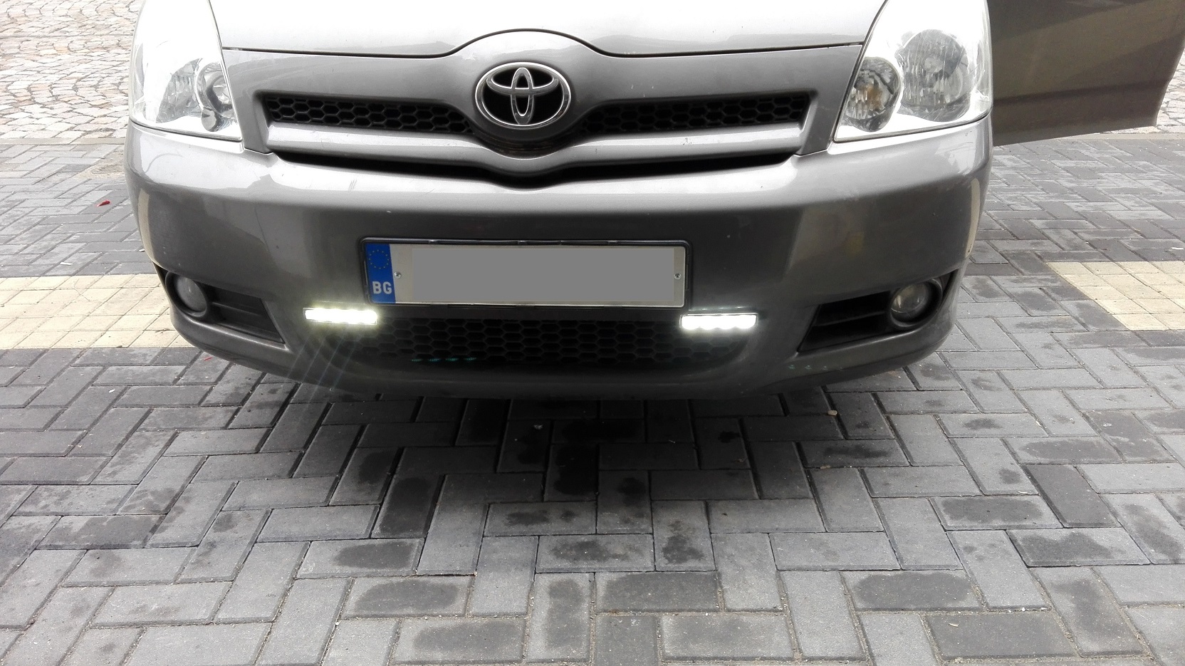

ico_naskov
- Мнения: 19
- Регистриран на: 08 Апр 2017 08:13
- Местоположение: Бургас
Ето как станаха при мен Лед светлините. Първоначално мислех да ги монтирам до халогените но там бронята е крива и пасват добре и ги сложих до номера.
