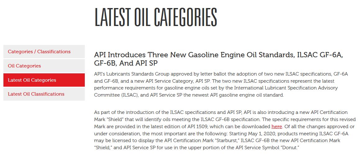

Човек, твоето незнание те излага. ILSAC минава през API.
API Introduces Three New Gasoline Engine Oil Standards, ILSAC GF-6A, GF-6B, and API SP
API - ILSAC.jpg (101.04 KiB) Преглеждано 7249 пъти

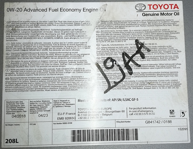

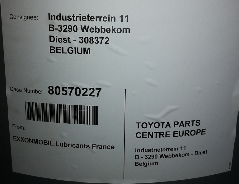

Ето това масло налива Тойота в новата ми кола, произведен във Франция но нямат сертификация по API и за това на етикета ги няма the API Certification Mark “Starburst” и the API Service Symbol “Donut”.
08880-83590 TGMO 208L 0W-20 AFE EXXONMOBIL Lubricants France-2-.jpg (290.19 KiB) Преглеждано 7133 пъти
08880-83590 TGMO 208L 0W-20 AFE EXXONMOBIL Lubricants France-1-.jpg (147.37 KiB) Преглеждано 7133 пъти
