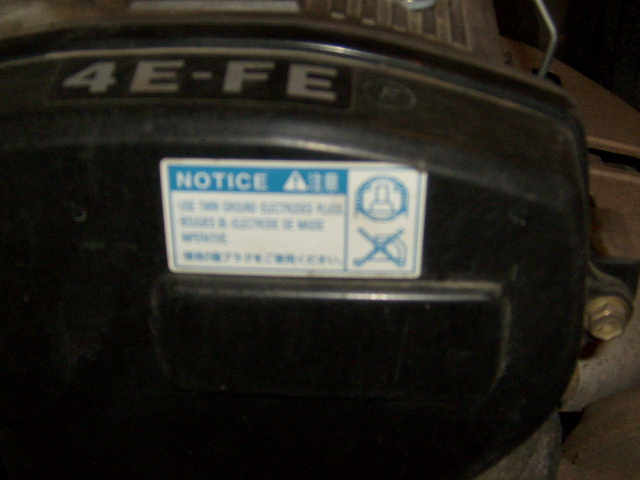

ето ви една снимчица

Не може да бъде ! :whistle:
Сигурно не са видяли снимката на капака на ангренажа ?!?!?
