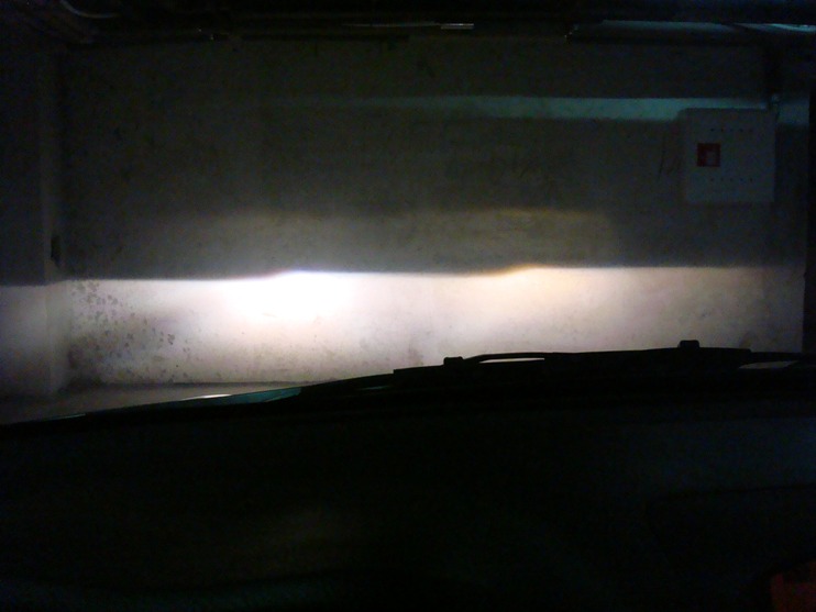

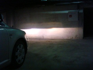

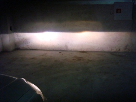

Ето как свети не фабрично монтиран ксенон на Авенсис 2.

Десния фар трябва да се свали малко (низките части трябва да са на едно ниво).
Разсейките над 'отреза' артефакти от фотоапарата ли са или габаритите са много силни, или фара не е съвсем чист?
Иначе реже добре - като всяка лупа (май дясната крушка позаминава - почнала е да порозовява)

Нарочно съм вдигнал десния фар, за да виждам по -добре тротоара.
Габаритите също са бели (диодни).
Разсейките са от лампата на гаража. Ако бях затворил вратата на гаража който се пада зад колата, нямаше да ги има.

много добре светят
моите като, че ли са отслабнали нещо, чудя се дали с времето им намалява силата или просто посиняват/порозовяват?

Тротоара се осветява по-добре ако вдигнеш левия фар, или ако десния го отклониш лееко наляво, но тогава ще започнеш да заслепяваш насрещните..
При мен заводски бяха настроени на много малка дистанция (20м пред колата).
Вдигнах двата фара едновременно така, че дясната част на лъча съвсем леко да прогресира нагоре над хоризонталата, а лявата част на лъча - надолу...
Така тротоара се осветява прекрасно при равно ниво на фаровете.
Но наистина автоматичното нивелиране при такава по-агресивна настройка е необходимост - при неравности фаровете допълнително 'скъсяват' лъча, който иначе би 'отскачал' нагоре в очите на насрещните...
Така в момента имам много добро осветяване, но без да заслепявам (рядко се случва някой да примигне, и то обикновено на някой хълм с десен завой, където няма бягане - чисто физично няма как да се избегне заслепяване..
П.С. с времето HID намаляват интензитета и променят цвета си...
Затова е добре да се сменят двете крушки едновременно ако някоя изгори. Иначе ще светят с различен цвят..

Слоу, аз говоря за десният тротоар.

Кики, и аз говоря за десния тротоар...
Помисли, и ще разбереш се защо става така :thumbsup:
Доста хора се бъркат с настройките и не се усещат, че насочването на фара надясно само влошава осветяването на дясната част от пътя във височина (например хора и знаци)... :thumbsup:
