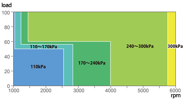

При градско шофиране: като електрически охлюв - тази серия мотори си пълнят картерите с бензин.
При шофиране под товар: магистрала с висока скорост - голяма част от бензинът в картера се изпарява - аз лично го отдавам на авангардната маслена помпа на Aisin.
Ето как се променя налягането на маслото при различни натоварвания:
- lub_pump_pressure.png (27.27 KiB) Преглеждано 13321 пъти

от Hursa
Akima написа: ↑01 Апр 2025 10:38
Както вече написах..
Как се шофира - "като електрически охлюв"? И нека описаните проблеми са в резултат на такова шофиране (макар, че четейки описанията на някой от колегите - едва ли и дори така, това не може да се приеме за "нормално").
И какво става при такава работа на помпата, че да способства отделяне на бензина? Това е налягане в напорните магистрали на помпата. Изпарението, евентуално е при изтичането на маслото от лагерите или при маслото впръсквано към бутала и цилиндри - където налягането е като в картера. Единственото, за което аз се сещам - е по-висока температура (на детайлите - най вече при буталата), както в резултат на работата на двигателя на високи обороти и евентуално допълнително предварително нагряване в резултат на работата на помпата, както и при хидравличните загуби в подаващите линии с по-висок разход, поради по-големия пад (на налягане). Поне аз не виждам значим принос от страна на помпата - по отношение на изпарението на разтворено гориво.

от Akima
Плавно/като охлюв/ влизаме в сферата на офтопика.
Градските режими тръгни-спри и светофарите през 50м си вземат своето.
Моята логика е, че температурата на маслото при различните режими си оказва влиянието, съответно съм съгласен с Hursa.
