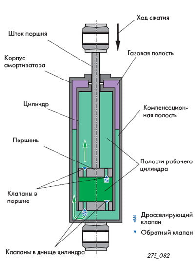

То да чета, ако има някакви аргументи. На голи твърдения не вярвам. А и все пак - интересно е защо е така, но само ако въобще е така. "Осядат" пружините, проблемите с амортисьорите са по-различни. Имате картинките, обяснете какво в такъв тип амортисьор повдига окачването. ("Или по-точно казано", възвръща заводския просвет на стар автомобил при замяната им с нови. smile.gif) Ако са скапани, покажете по-добри. smile.gif

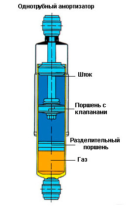

Всички амортисьори са с масло. Газовите имат и газ вътре. Еднотръбни или двутръбни, еднотръбните са с по-голямо бутало и с отделен отдел за газ, а двутръбните са с газ в маслото. Много амортисьори съм пипал, на мои коли съм сменял три пъти по 4 броя. Силата на изтласкване на нов амортисьор е различна, зависи от модела автомобил. Последно натисках едни за опел ампера, това няма натискане, сигурно с 40 кила бута нагоре, двутръбни. На камрито сложих еднотръбни, подобрени SR, пак вози меко, но не клатушка задницата и се натискаха по-лесно. Всички газови са двойнодействащи, но има и двойнодействащи специфични за бмв, на които стержена им стои по средата на хода, а газта ги бута от двете страни на буталото.
Т.Е. колкото повече те бута свития амортисьор, толкова повече се отразява като повдигане на колата след смяната им. Зависи и от масата на автомобила.
Хурса, спирам да пиша и да чета в темата, защото знам, че пак ще залитнеш някъде с безкрайни разсъждения.
Иначе всички с газ са двойнодействащи.

Двигателист написа: 19 Юли 2025 11:21 При едините (еднотръбни, монотръбни) се използва обем с газ (предполагам азот) с някакво налягане. Именно това налягане добавя известна допълнителна сила на разпъване и в зависимост от него се повдига малко автомобила. При втория тип (двутръбни), компенсиращият обем за маслото е двойната стена на амортисьора. Но там също има газ с някакво налягане...
Да, извинявам се! Има сила, която изтласква буталото, ако газа е под налягане. Срам, че я "видях" толкова късно. smile.gif
