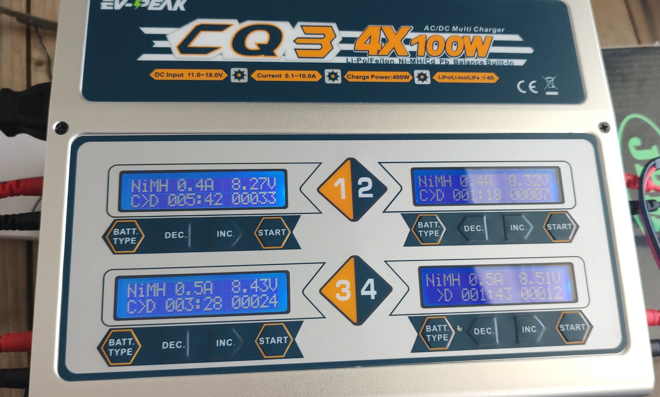

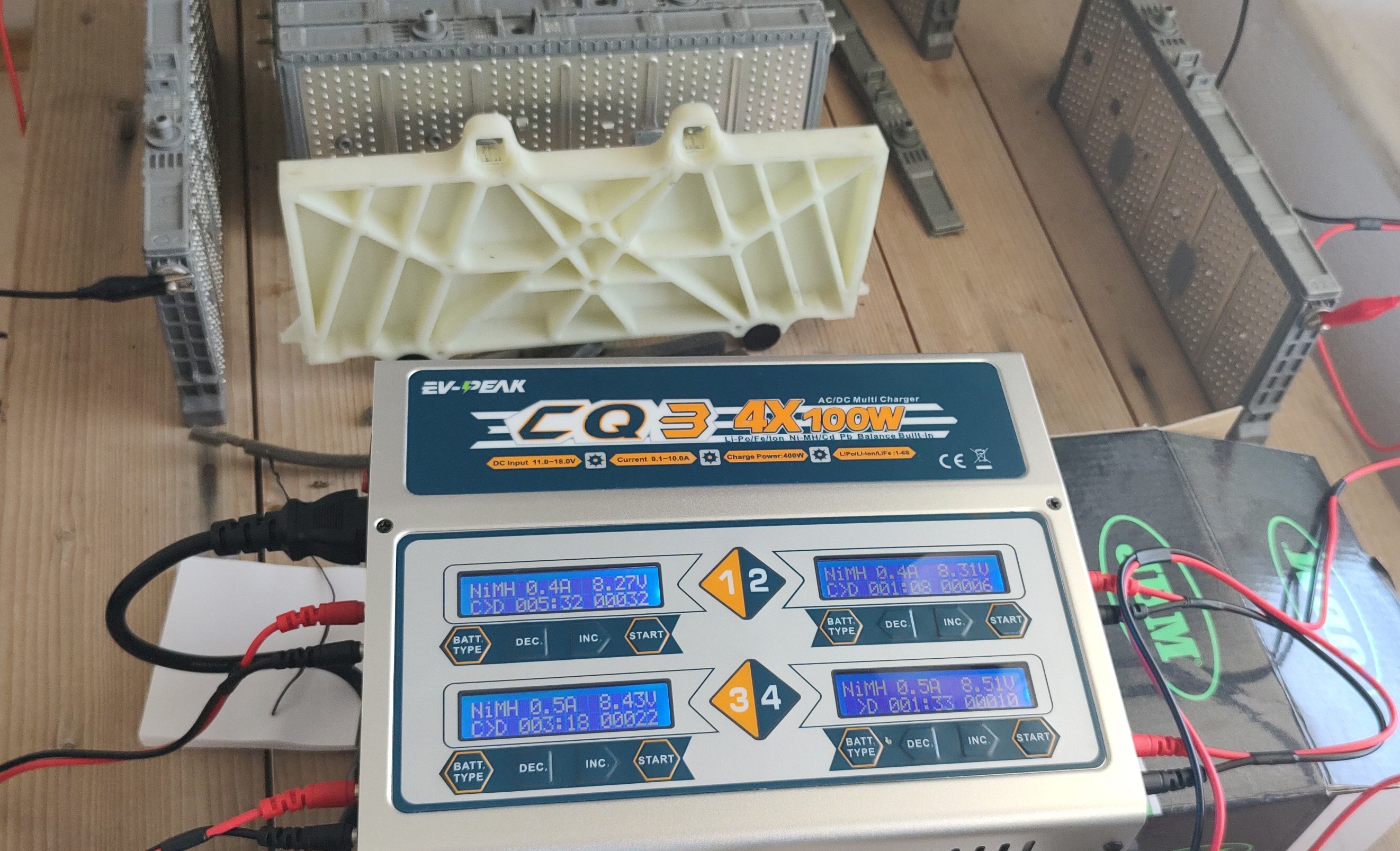

Аааа не ,нещо не сме се разбрали,това не е зареждането това е само проба.Имам C-HR кутия с стойката и сега си търся вентилатор имам токоизправител ,стягам пакета в кутията пускам вентилатора и тооогава чак ще гадаем сила ток цикли,разреждане.Сега го зарязах това. :thumbsup:
Ето тук.

Вентилаторът можеш и да го пропуснеш ако ще е по един модул със относително никаква сила на зареждане, ама не забравяй да я "пакетираш".

Lwerewolf написа: 30 Юни 2023 01:15 Вентилаторът можеш и да го пропуснеш ако ще е по един модул със относително никаква сила
Дааа ама ако имам три такива зарядни. :D
12 модула наведнъж.
