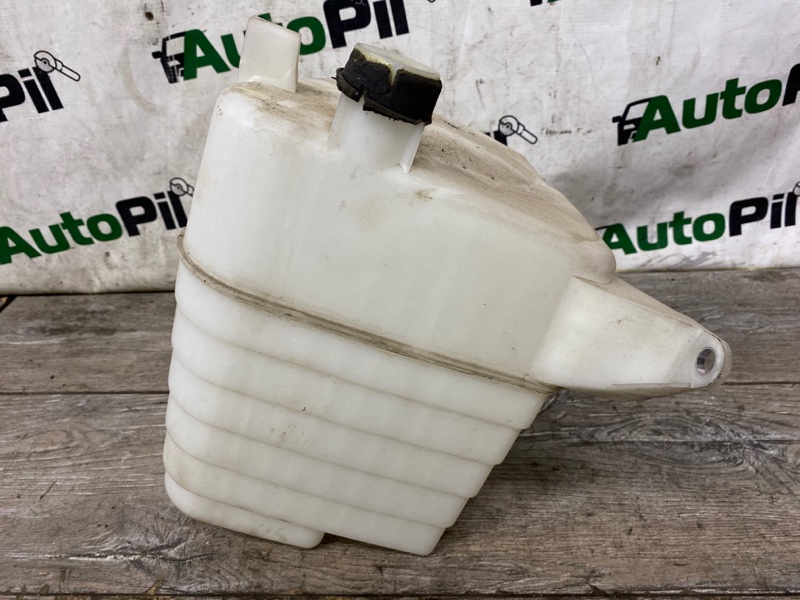

mapamop написа: ↑25 Дек 2022 19:58 Я си проверете смукателната тръба преди въздушния филтър, зад шофьорския фар, дали е здраво хваната за купето, и дали влиза плътно в кутията на филтъра?
И резонатора отляво на бронята дали е на мястото си, така че тръбата да смуче над отвора му. Резонатора изглежда като второ казанче за течност за чистачки.

А под тръбата резонатора зад бронята там ли е, и отвора/гърловината му хваната ли е за тръбата?
Тръбата смуче частично през резонатора, и повече през нейния си отвор. При мен в края ѝ който влиза в кутията на филтъра има уплътнение от лента пореста гума залепена за тръбата по спомен. Там не съм пипал от около 2 години.

mapamop написа: ↑05 Яну 2024 11:50 А под тръбата резонатора зад бронята там ли е, и отвора/гърловината му хваната ли е за тръбата?
Под тръбата има едно бяло казанче, но честно казано не прилича на това от картинката. Всичко там е закрепено здраво. Иначе свалих кутията на филтъра - действително тръбата трябва да влиза през едно дунапренено уплътнения в куията, което е почти напълно изфирясало.

digitalpr написа: ↑05 Яну 2024 12:42 Под тръбата има едно бяло казанче, но честно казано не прилича на това от картинката
Махни акумулатора и тавичката му и ще го видиш по-добре. Махни бронята и левия фар и съвсем ще го видиш.

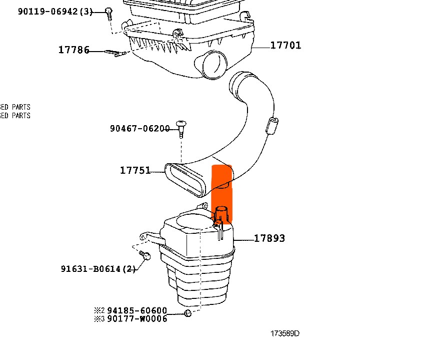

17893/ 17893-0H040 / - RESONATOR, INTAKE AIR
Примерна снимка:
От схемата в каталога, оцветеното в оранжево влиза едно в друго:

Мнение от digitalpr » 05 Яну 2024 19:02
Да, сега разбрах, тази връзка също ми изглежда стегната.

digitalpr написа: ↑05 Яну 2024 19:02 тази връзка също ми изглежда стегната
Преди 2 години набих цивката на тръбата в бидона. Тръбата я държи само ухото от вътрешната страна, мърда "като жива", та се беше поизвадила.
просто свали акумулатора и я намести. Но съм скептичен че ще намерим решение, предвид че може и да си е просто конструктивен недостатък на неособено спокойния 1ZZ-FE във високите обороти над 2200-2500.
