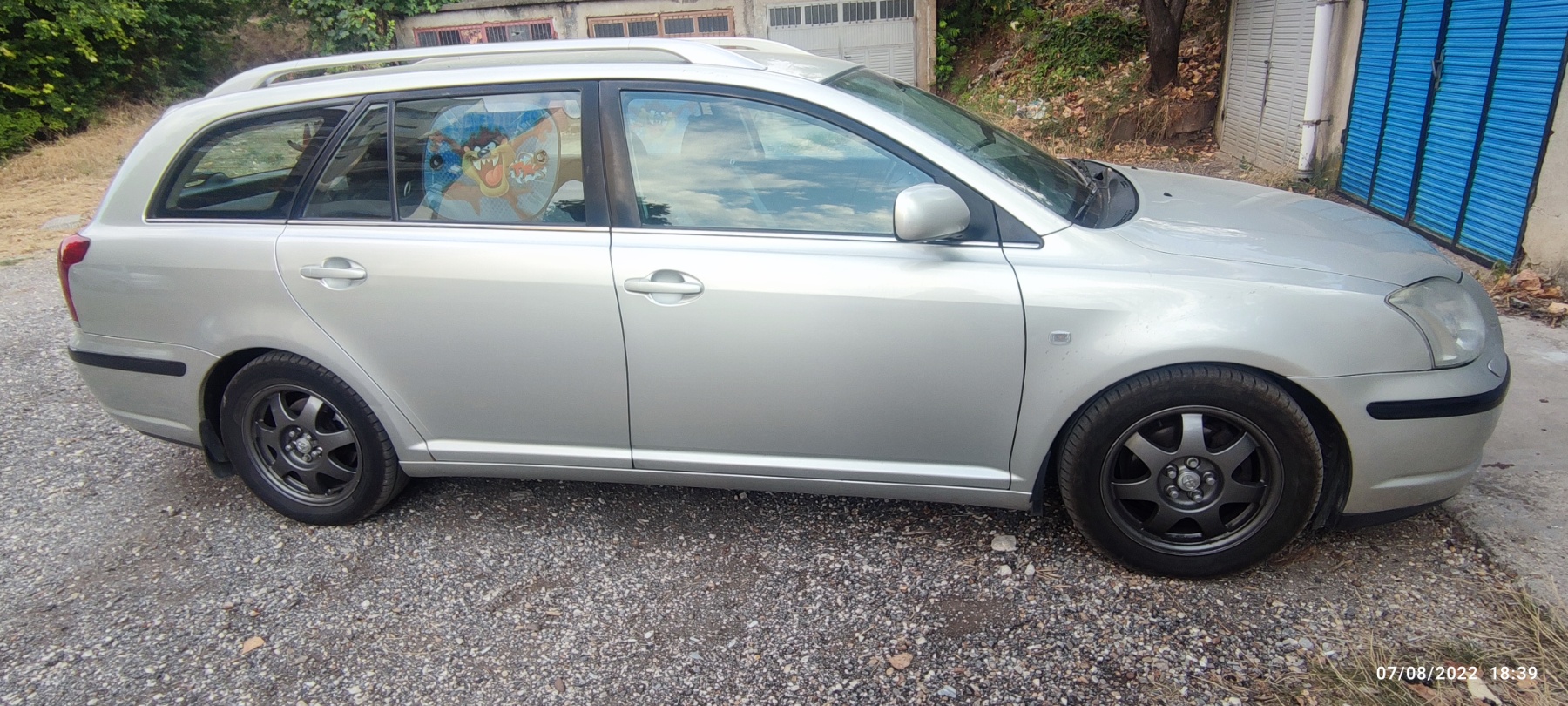

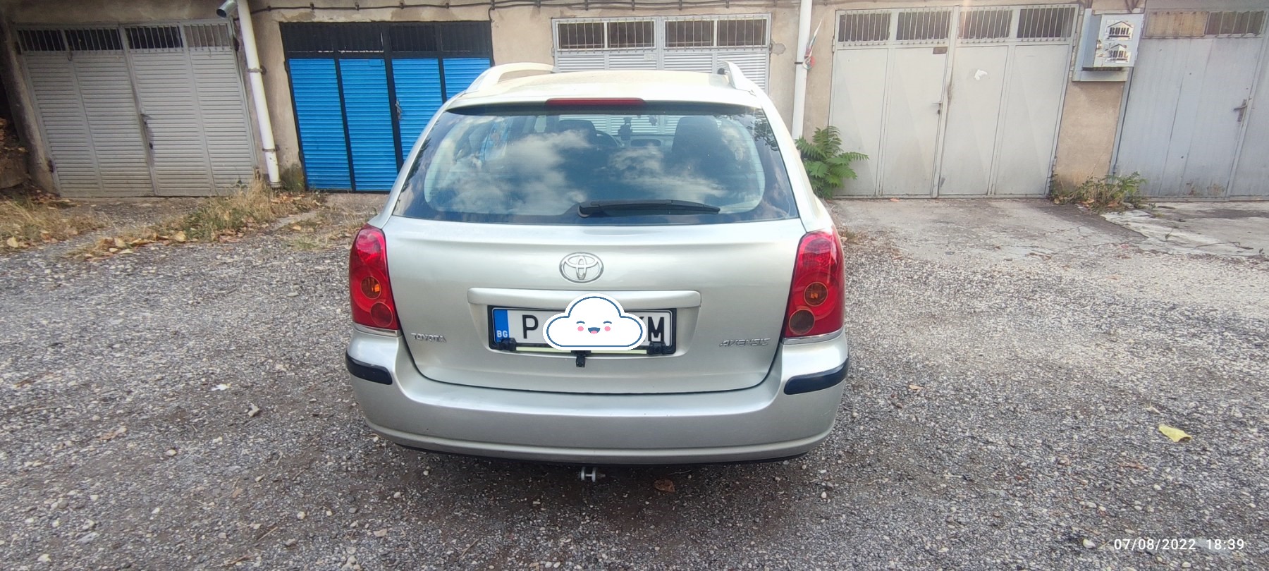

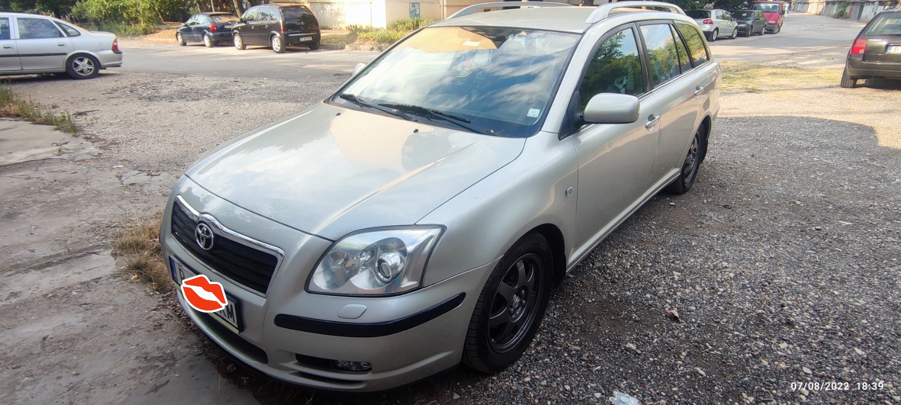

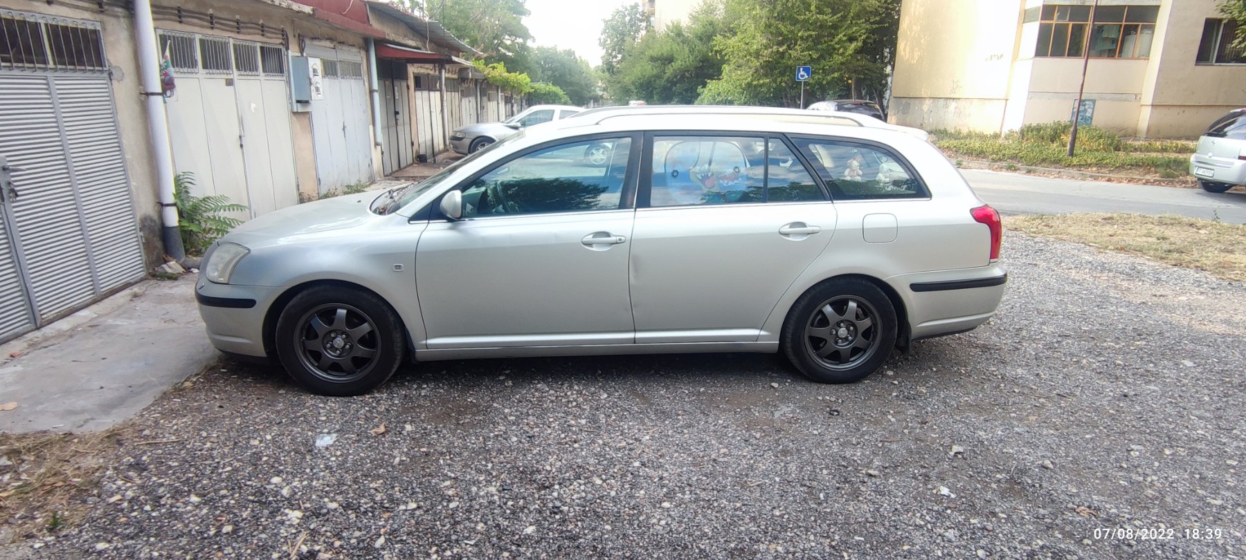

Или поне така се надявам - мен не ме "нахранихте" като се появих с неизгасващите фарове. Колко съм бил (без)полезен във времето, вече си е друг въпрос и си е до бройката-човек. Имам 2 седмици до бояджията, за да сменя двете ударени врати и да намеря време да я измия и снимам, така че все още има някакъв (почти нулев) шанс да ми поизстинат страстите в това време.
Преди няколко дни успях да я снимам цяла сглобена... Оказа се че имам много нейни снимки ама все е "по гащи и кокали"
