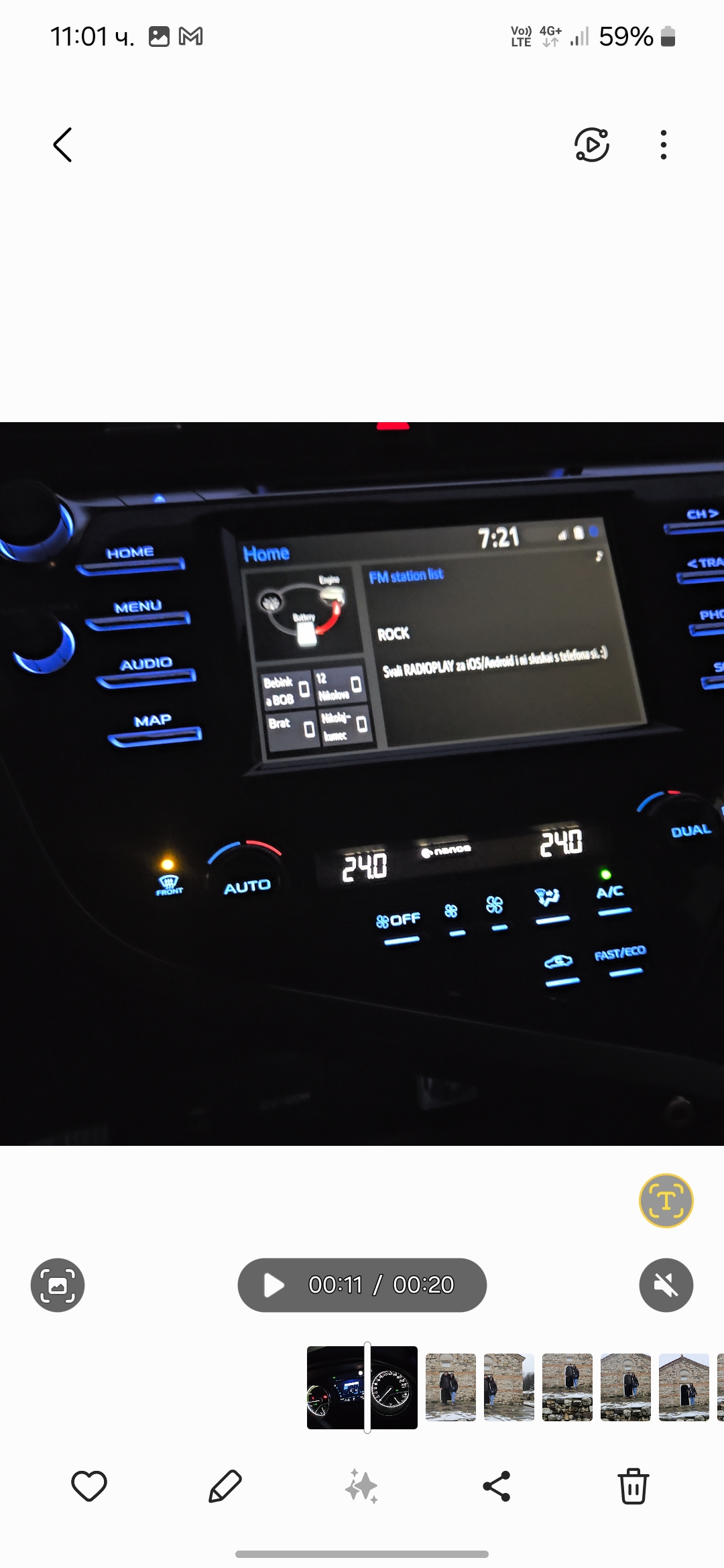

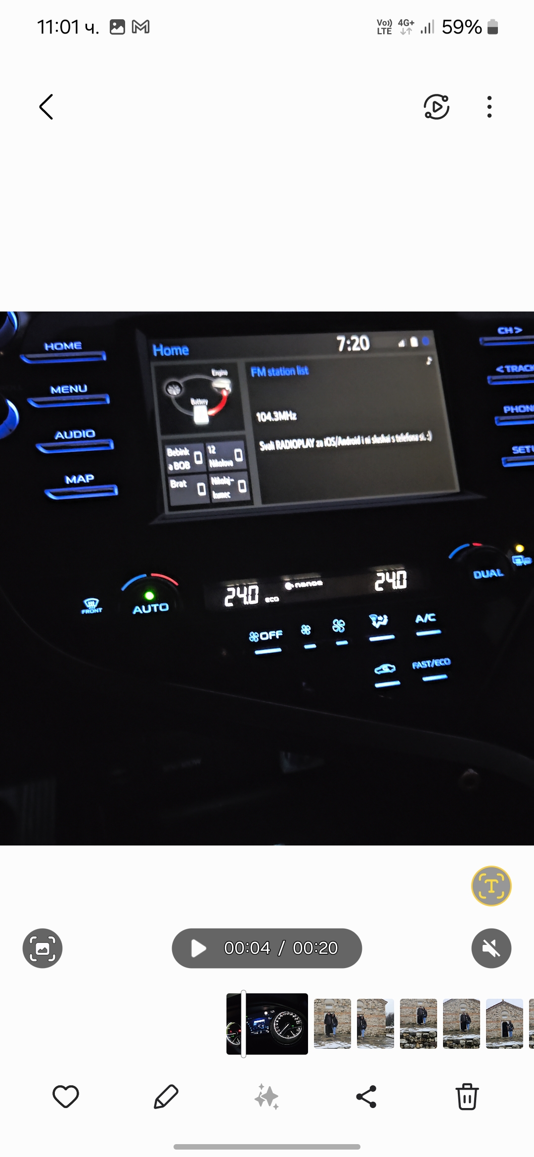

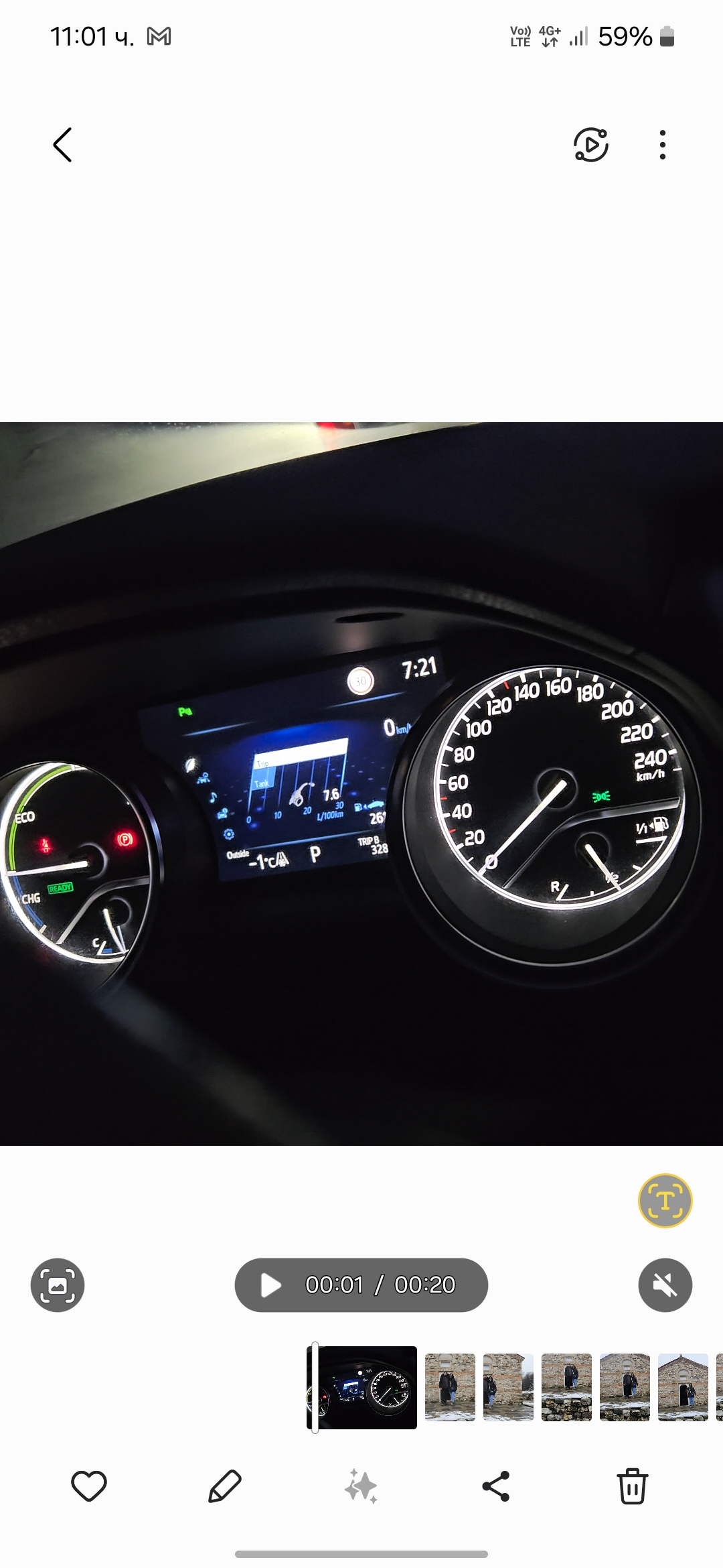

Вчера беше -1 градуса, системата на ауто, компресора не светеше. Натиснах бутона предно стъкло и компресора тръгна. Снимах клипче, но е дълго. Това са части от него. Колата е с електрически компресор само за охлаждане.

Благодаря, но не питам защо и как, а исках да покажа, че може да работи климатика и при минусова температура на спорещия колега по-горе. В купето също беше студено, все пак цяла нощ е била навън колата . Входящия въздух минава първо през климатика и после през парното, така че вътрешния кломатичен радиатор си е все студен поне до стопляне до 10-15 градуса в купето.

Да разбрах, че репликата е за него. Но е важна температурата в купето. А за нея не сте показали отчет. smile.gif Поработил е двигателя - затоплял е макар и за кратко купето. Дори самите тела на пътниците затоплят купето - все пак обема му е доста малък (вижте как се топлят рибарите през зимата). (А ако и слънчево - в купето може да е доста топло.) Важна и настройката на тази функция на климатика - включването и, действително би осушавала въздуха преминаващ през изпарителя, в процеса при който влагата се отлага по-топлообменика и в последствие, когато купето се позатопли ще започне да се топи, но все пак ефективността на това ще е малка, друг производител може да си го спести.
