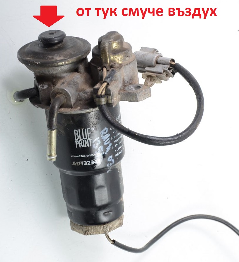

вероятно смуче въздух от ръчната помпа за напомпване на гориво,която е върхъу филтъра
не може да се провери защото стартера сдаде багажа

всъщност вторият акумулатор ми е бил слаб, стартера е ОК
да от РЪЧНАТА помпа върху филтъра е смукала въздух

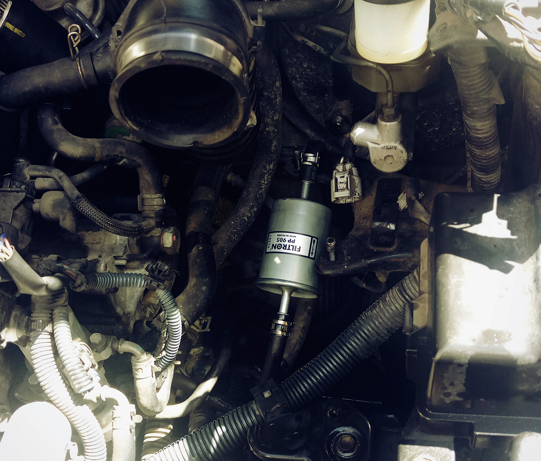

пригодих един филтър и сега си върви като преди и умира на 4000
поне пали
повтарям няма сервиз да се наеме да сваля и чисти резервоари no.gif , стига сте си хабили клавиатурите. mad.gif правят се само бързи и лесни и доходни ремонти dry.gif
купуват накладки за 15лв продават ти ги за 50лв и ти взимат 20лв труд ermm.gif
ето временния филтър

малко ъпдейт, в момента колата пали добре, върви добре до 4200 оборота вече, smile.gif
Филтърът на стойката е нов , но смуче въздух от ръчната помпа върху нея, как да я затапя тази ръчна помпа ?
Някой правил ли е такова затапване успешно ? smile.gif 1CD-FTV двигател
