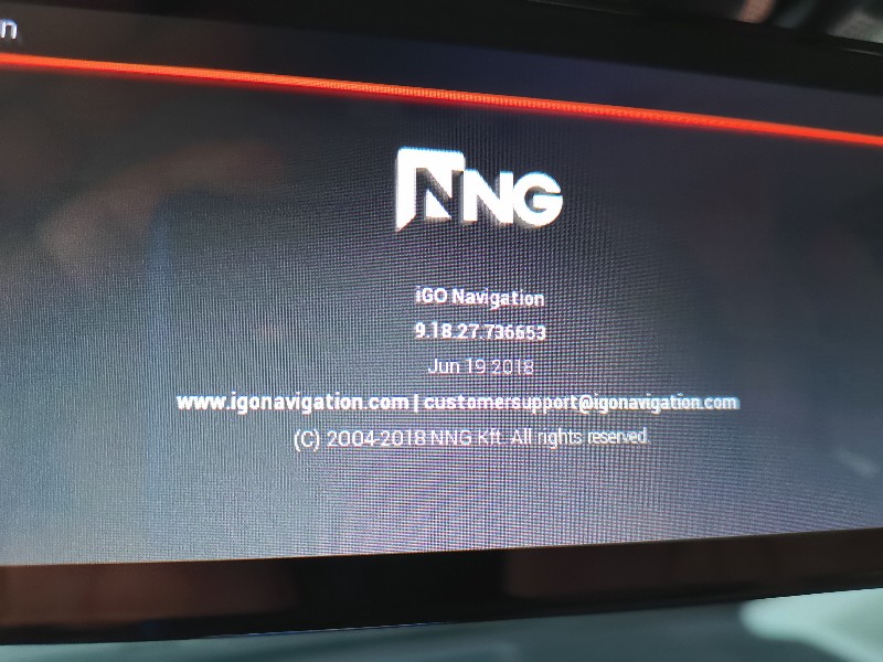

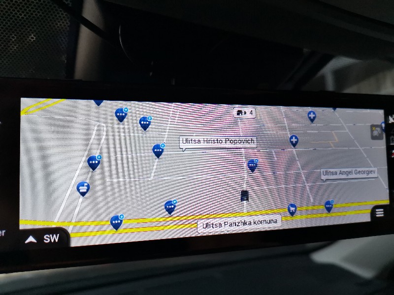

Защо при мен Igo показва такава окастрена инфо?
Всичко е зададено да се показва... ама??

Вероятно имаш сборка,в която доста неща липсват,като започнем от български език...
Пробвай Nextgen-ите от този линк след регистрация:
https://www.smartzona.net/showthread.ph ... post520648
За начало пробвай "сборка-гаригорка".
Би трябвало да тръгне и на твоето "огледалце-огледалце"...
Една пълна и "накичена" сборка със скин би трябвало да изглежда така:

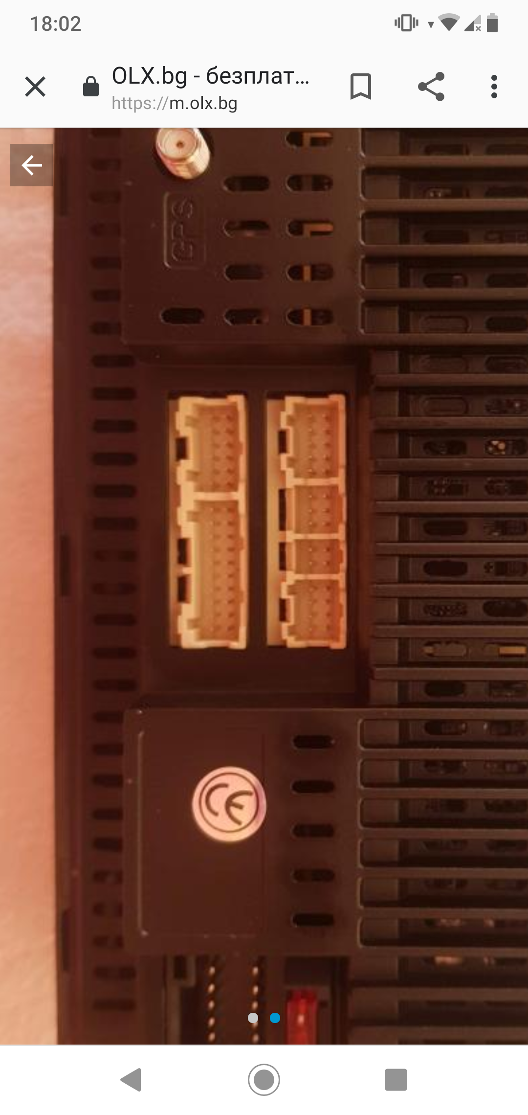

Карам корола версо 2004, с тая китайска джаджа, дали ще се радвам на мулти волан, или ще трябва да го забравя. https://m.olx.bg/ad/universalna-android ... 7Z3MM.html
Благодаря !
Мнения: 5969
Китайска навигация
Мнение от mapamop » 08 Дек 2019 20:00
Тези ги имаше на един популярен китайски сайт с червено лого и по спомен май имаше кофти отзиви, отделно май се поръчваше модул за волана. Погледни първо там - вероятно ще намериш отговора. Говоря по спомен.
