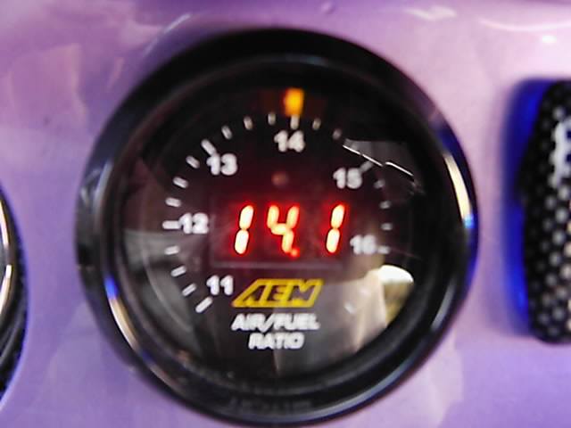

Tova e purvoto neshto koeto triabva vseki da si kupi ako smeniash turbina i t.n.moiata e s AEM WIDEBAND O2 GAUGE CONTROLLER,dosta e udobno da si sledish smesta ednovremenno s naliaganeto v turbinata:

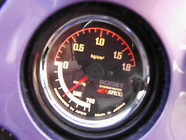

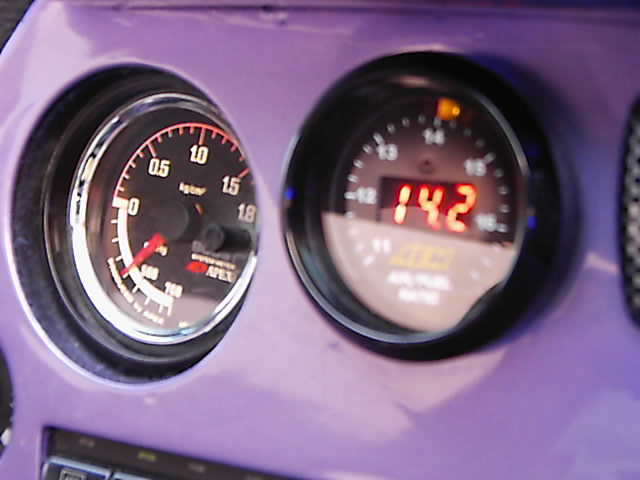

Dnes napravih malko startove,sled poslednite promeni.Smenih dulgia diff koito beshe s korona i pinion s 3,27:1 sas diff ot Supra auto koito ima predavatelno 4islo 3,77:1.Zna4itelno se promeni uskorenieto i dinamikata na suprata.Motora sedi mnogo po lestno v oboroti-5,6k i zagubite ot prevklu4vane na skorostite namaliaha.
Slojih i dobavkata NITRO POWER i zabeliazah 4e smesta naistina obedniava pri boost nad 1,2 bara.Mapinga mi e samo za 1 bar,no s dobavkata boosta ska4a zna4itelno bez promiana na boost controlera.Na 1 bar smesta mi se dviji v granici 10.80-11,no s dobavkata na 1,2 bara smesta stava na 11,8.
Slojih drag slikove Hoosier 275X35 na 17 i mahnah devetnaiskitе.

10 e prekaleno bogata smes. 11.x e idealno, dori do 12.1-4 e extra, no zavisi ot EGT-tata kvi sa
