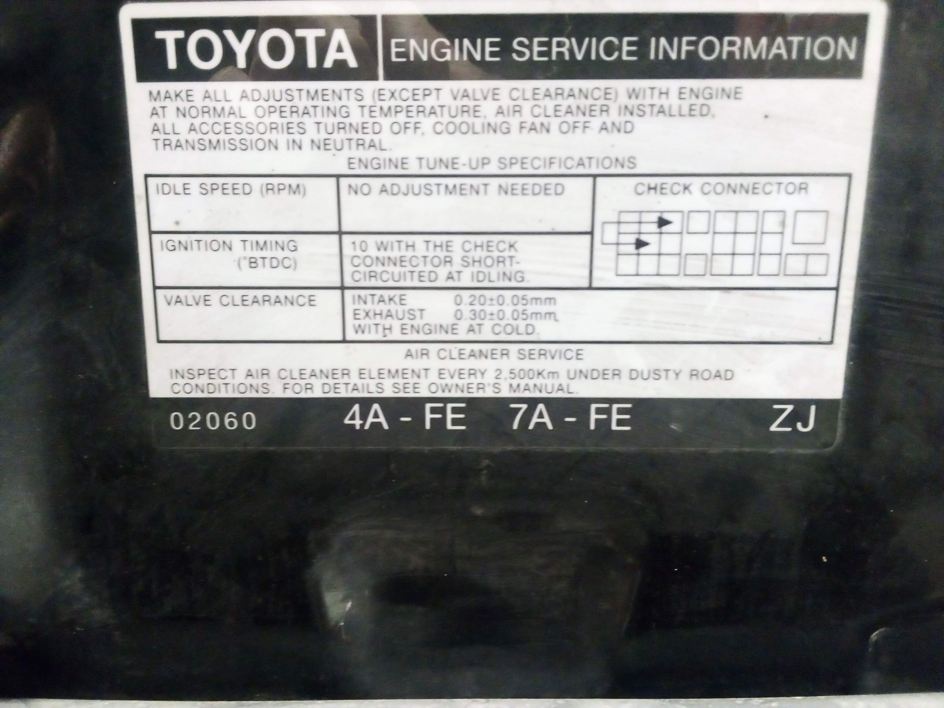

Обърнах го, но не се чете. Снимай пак...

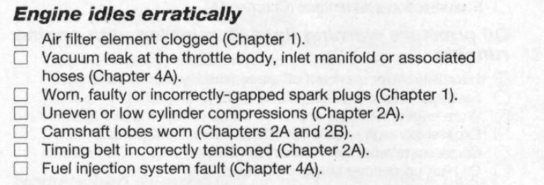

Това е от ръководството за карина е

Нормалнте обороти на 7а-fe са 700 +/- 50 дросела е същият като твоя при мен , но не е лб колата, при мен има една лепенка от вътрешната страна на капака

do_it_all написа: ↑22 Юни 2020 19:07 Нормалнте обороти на 7а-fe са 700 +/- 50 дросела е същият като твоя при мен , но не е лб колата, при мен има една лепенка от вътрешната страна на капака
Пак нямам известие, че има отговор в темата...
При мен няма лепенка, но LB двигателите имат доста разлики... Даже диагностичният куплунг е OBD2 форма, но май протоколът е EOBD...
