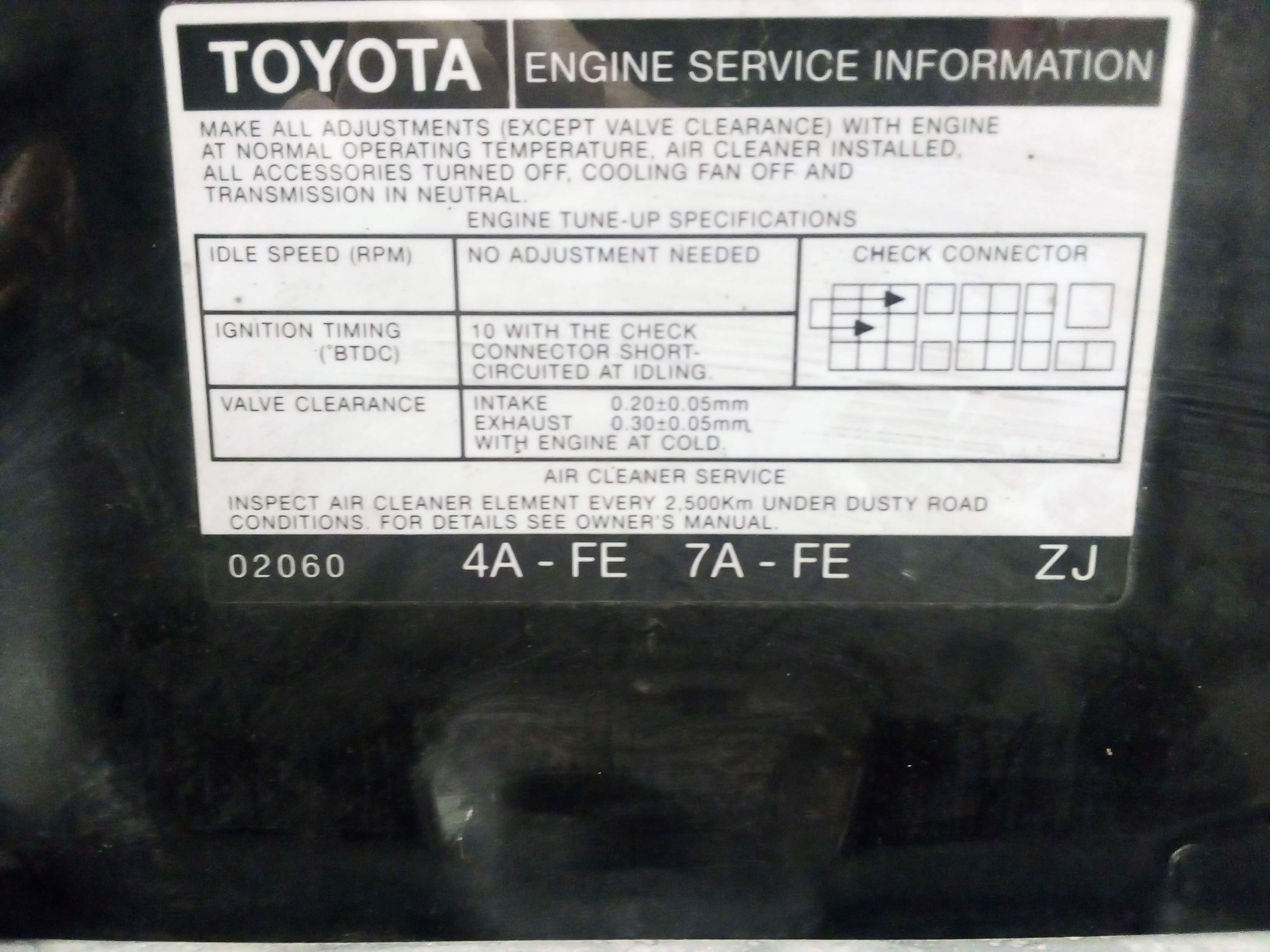

Нормалнте обороти на 7а-fe са 700 +/- 50 дросела е същият като твоя при мен , но не е лб колата, при мен има една лепенка от вътрешната страна на капака

do_it_all написа: ↑22 Юни 2020 19:07 Нормалнте обороти на 7а-fe са 700 +/- 50 дросела е същият като твоя при мен , но не е лб колата, при мен има една лепенка от вътрешната страна на капака
Пак нямам известие, че има отговор в темата...
При мен няма лепенка, но LB двигателите имат доста разлики... Даже диагностичният куплунг е OBD2 форма, но май протоколът е EOBD...

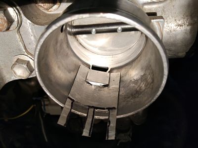

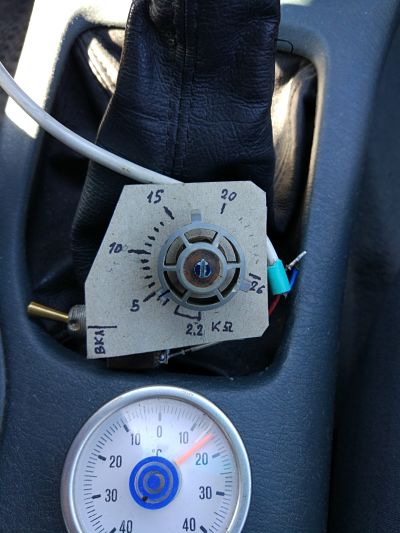

Сега пак остана врме да се позанимая с високите обороти на празен ход. Както бях писал, всичко подозрително е проверено и вероятно нещо лъже компа та ги държи високи на студено, на топло си стават 650 и това мога да настроя колкото искам със завъртане бобината на клапанчето IACV за пр. ход налаво/дясно като разхлабя винтовте.
Пробвах два изкуствени метода и работят:
1. С топлийки в куплунга на датчика за температура, изведох кабел в купето. Там запоих потенциометър 25кома паралелно на датчика, за да намалявам плавно съпротивлението му колкото искам, т.е. на студено имитирам малко загрят двг, което намалява оборотите. Този потенциометър влияе само на студено, защото датчика тогава е 2-4 ком, на горещо е около 300 ома и не влияе.

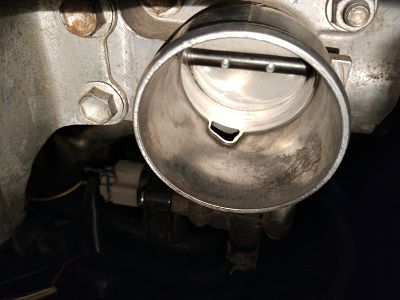

2. Опитах и метода предложен миналата година от колегата ufer, т.е. намаляване сечението на отвора преди дроселовата клапа през който минава въздуха за клапана за пр. ход IACV. Той казваше, че метода работи, като се слага пробита капачка от вентил, но то е за кръгли отвори. При мен има неправилна форма и е надигнато малко над повърхността и сега измислих начин със заслонка от дебел станиол, която движа напред/назад и закривам експериментално част от отвора.
Получи се чак като закрих около 2/3 от площта. На снимката не е показана фиксиращата пружина, която държи заслонката (от пружина за шапка).

Все пак е станало и за некръгли отвори, като при мен също около 2/3 от диаметъра е закрит. И колко оборота прави при студен старт?

ufer написа: ↑02 Ное 2021 15:23 Все пак е станало и за некръгли отвори, като при мен също около 2/3 от диаметъра е закрит. И колко оборота прави при студен старт?
Мога да ги направя колкото искам, а ако включа и потенциометъра, мога да ги сваля до угасване.
Сега само със заслонката (мърдам я напред/назад) са около 1300-400, което ме устройва. Колата е в гараж, та температурата не се променя много, ще видя в студовете навън как е, но все пак мога да регулирам някакъв оптимум при всякакво време...
