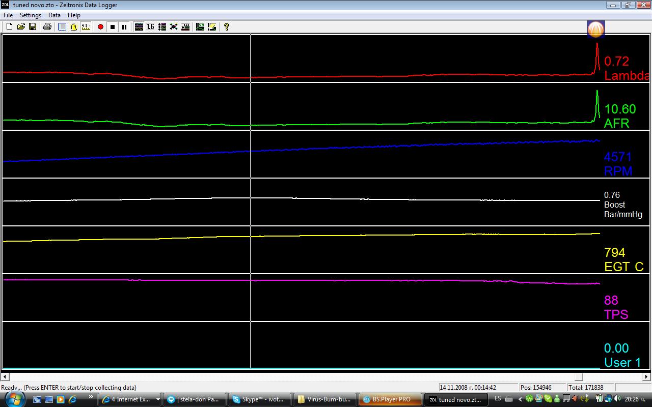

ето и графика на 4 скорост
- screen zdl.jpg (113.75 KiB) Преглеждано 7898 пъти

така ето настройките които са на сафц
об/мин 2800 3200 3600 4000 4400 5000 5200 5400 5600 5800 6200
корекция -2 -2 -2 -2 -2 -2 -2 -2 -2 -2 -3 low
-6 -10 -14 -18 -19 -18 -17 -16 -16 -15 -15 high
trottle position low 25%
high 70%
ето и графиките
искам да подчертая че не съм пипал нищо от настроиките на горивото или аванса, само буста е увеличен от 0.8-0.9 на 1.1-1.2
мисля си дали въпреки че съм задал налягане от 1.1-1.2бара, турбото(серийно цт26) няма достатъчния дебит да го поддържа до 6-6200об/мин и затова пада на 0.5-0.6 бара
за pre spool-a на 2800об имам вече 1,15бара, което мисля че е добре
това май е единствената полойителна промяна
снимки
ВИСОК БУСТ 1,1-1,15 на 4 скорост целич диапазон от оборотите
НИСЪК БУСТ 0.5-0.6 НА 5корост
ВИСОК БУСТ 1.1-1.15 НА 5 скорост
