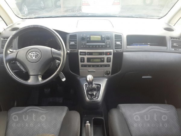

Е да но за корола версо 2003 не намирам нито адапторна рамка нито медия.Всички са или само за корола или корола версо ,но за след 2005 година. На мен ми трябва за това табло
