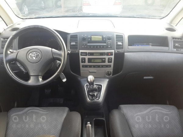

Реших да си сложа мултимедия от тези китайските . Бая порових ,но не намирам такава която заменя едно към едно оригиналното радио. Решението май е адапторна рамка и някаква универсална мултимедия. Като за корола версо 2003 г.не намирам рамка и коя медия ще стане без много преправяне. Някакви препоръки за рамка и медия ?

Е да но за корола версо 2003 не намирам нито адапторна рамка нито медия.Всички са или само за корола или корола версо ,но за след 2005 година. На мен ми трябва за това табло

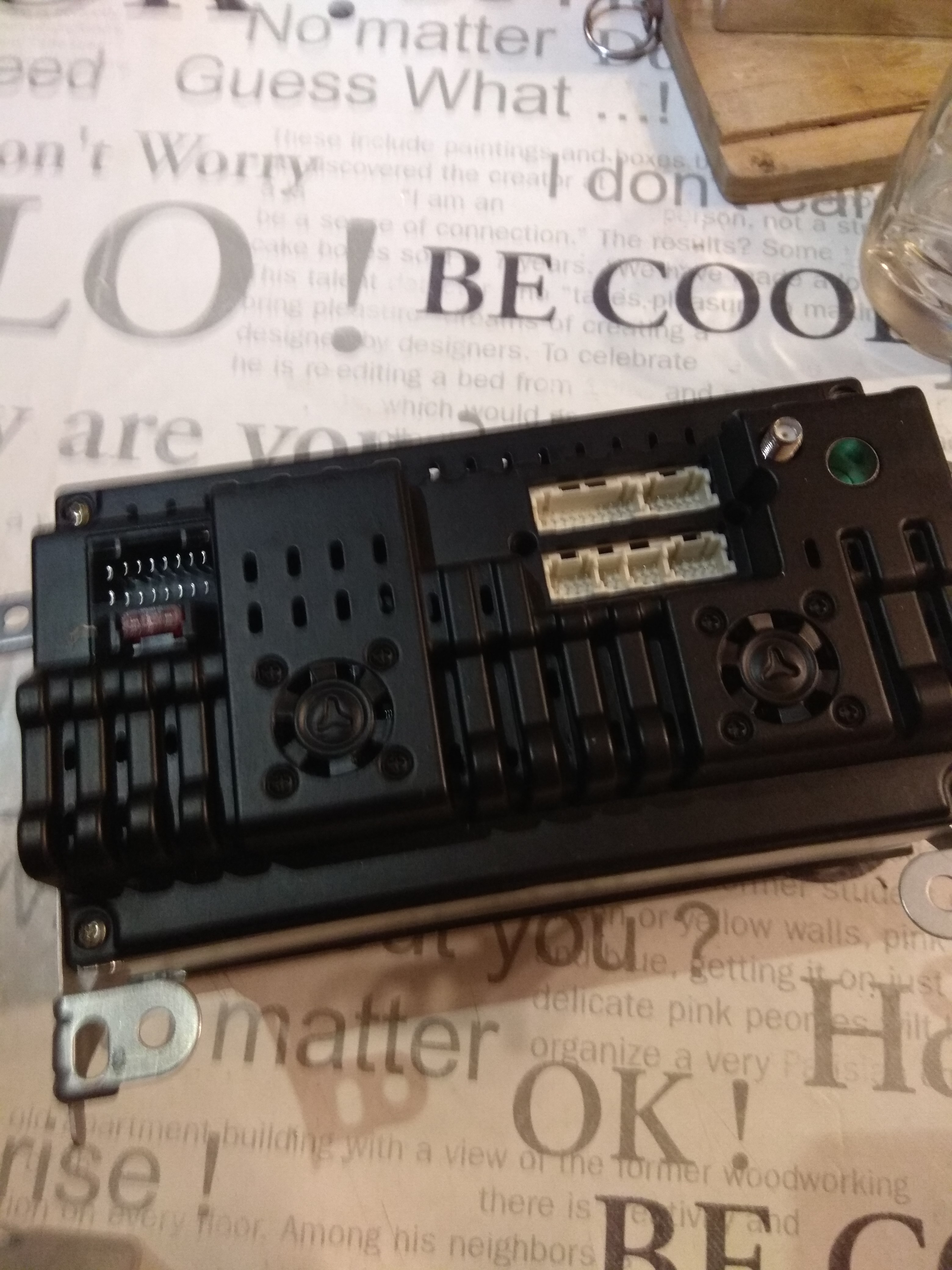

Мултимедиято дойде но с кабели различни от нужните. Захранващите CN771 са налични,но кабел с букса за CN702 няма. Какво да я правя като при китайците няма кабел с нея ?

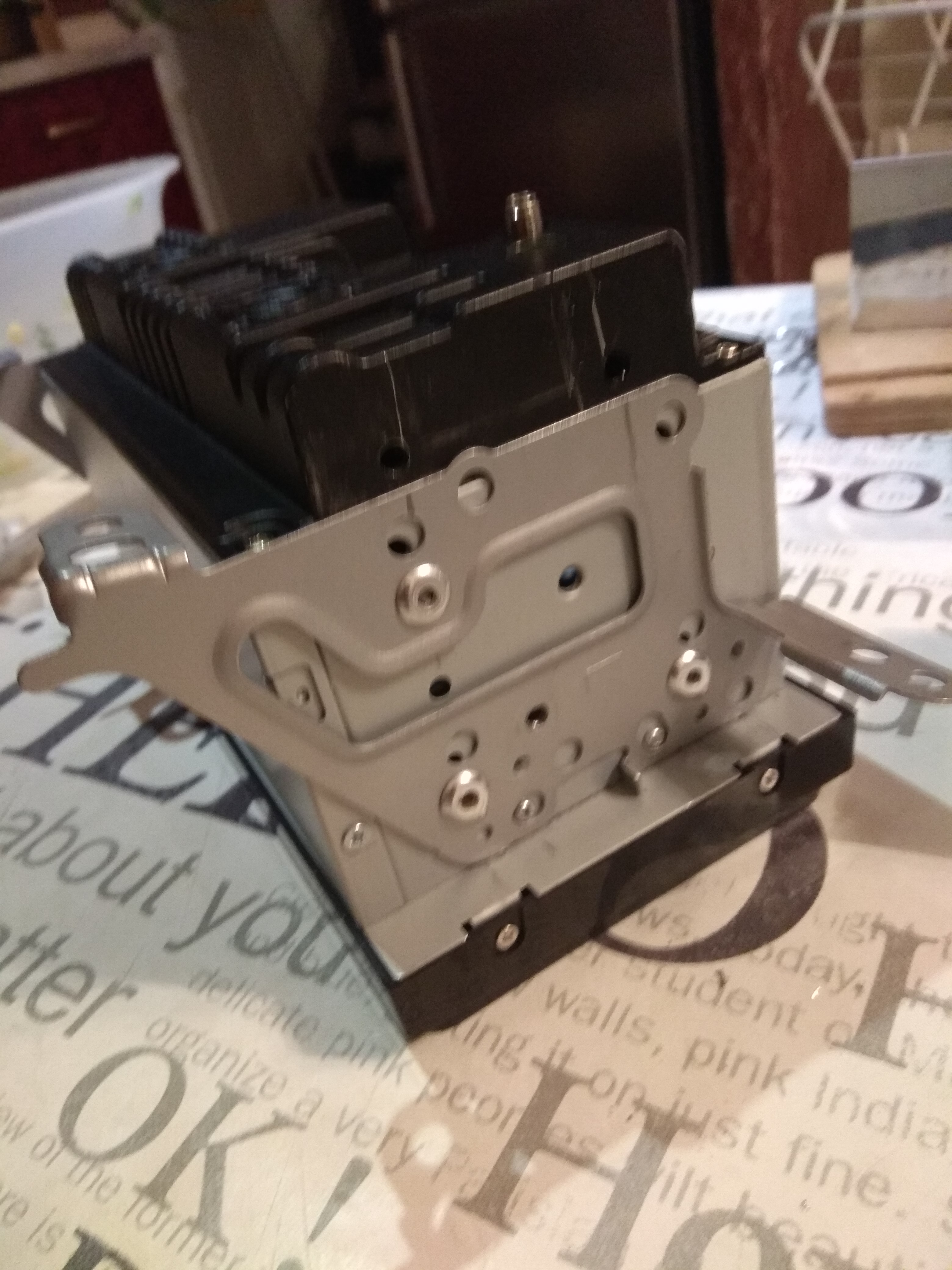

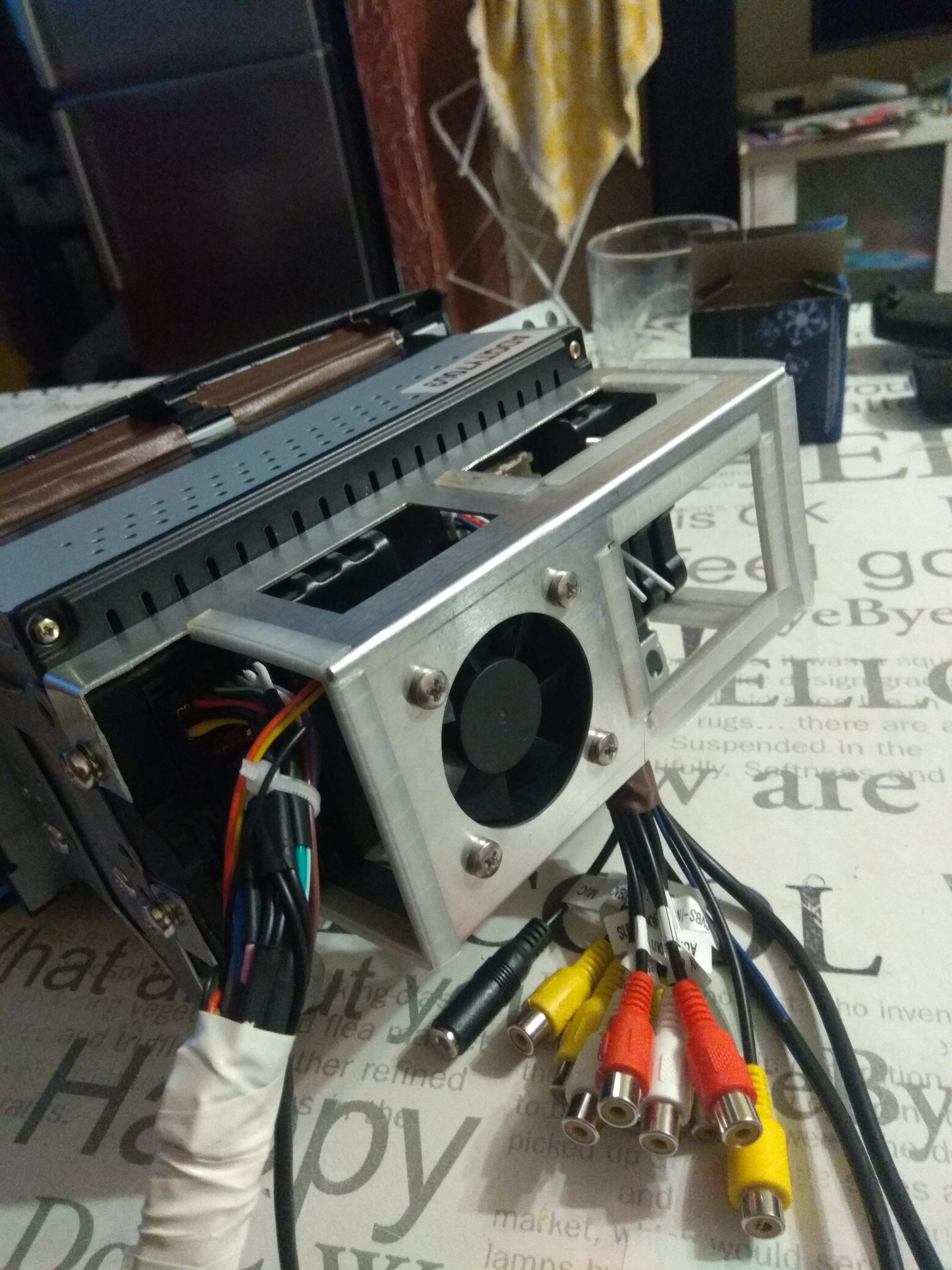

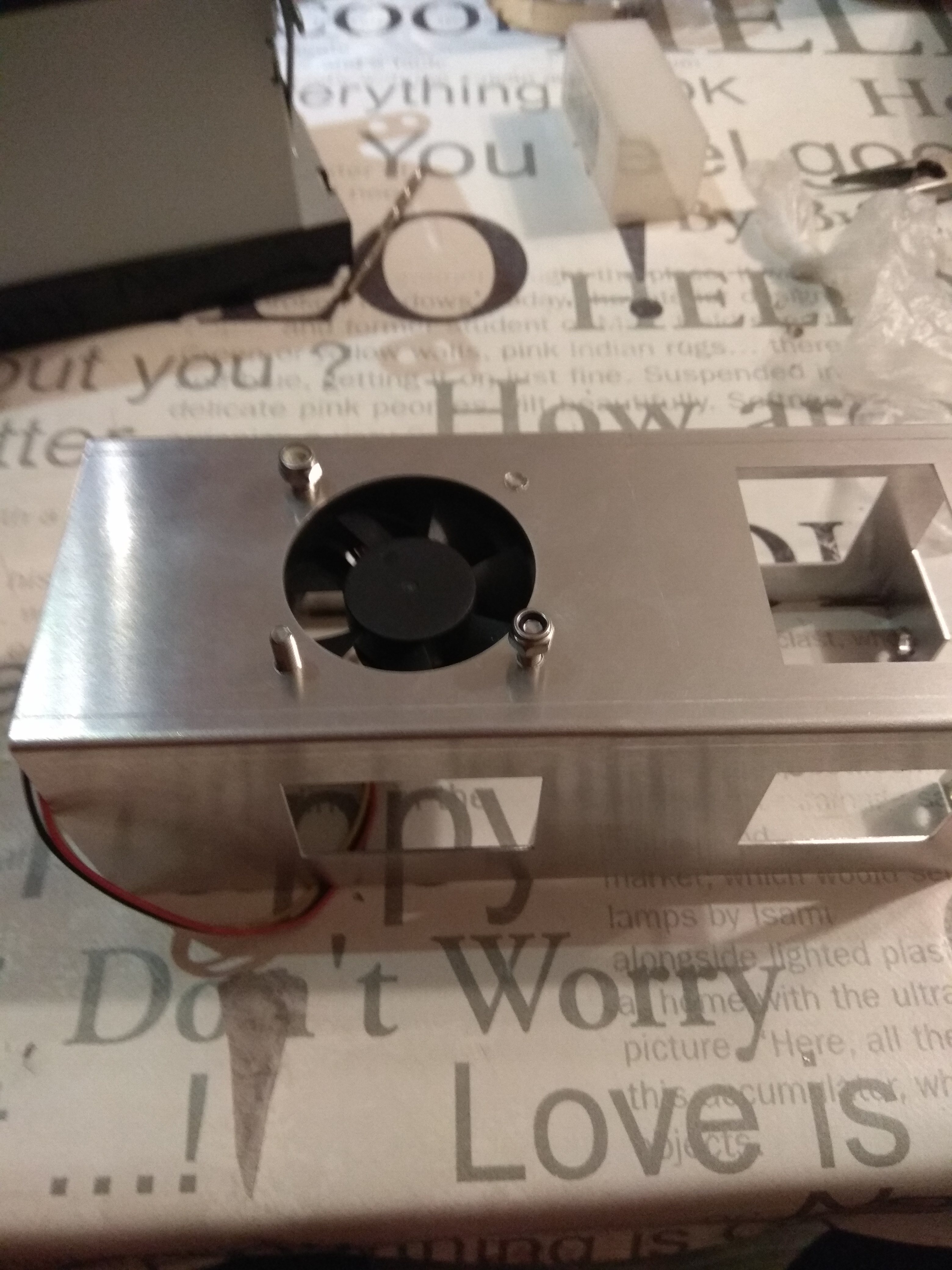

Купих си подобен "китаец", на този от линка 2-3 поста по-нагоре и си има RDS. Разликата е в процесора - Rockchip PX6, има и варианти с PX5. Наложи се да слагам радиатор на процесора, защото .... 1 час слушане на музика, без навигация, ми качи процесора на 90 градуса, и започна да заеква музиката.
