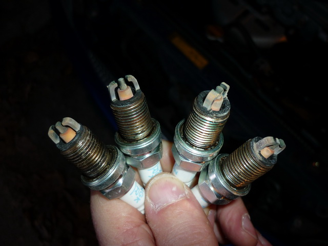

Привет колеги, отново имам дребен проблем с колата и търся съвет. Проблема се изразява в това, че на студен мотор (4E FE) все едно подавам газ два пъти в разстояние на секунда-две, т.е. все едно рязко натискам газта, пускам я и пак я натискам, което пък е много гадно особено при потегляне, колата един вид забива предницата и чак след това тръгва да ускорява. Проблема не е постоянен, понякога го има, понякога не и както казах, повече е изразен при студен двигател, но съвсем слабо си личи и когато е загрял. В тази връзка наскоро смених свещите и въздушният филтър, но явно не е от тях. Погледнах и дроселовата клапа, чиста е. Какво ще ме посъветвате, някакъв датчик за топло и студено, някакъв клапан?
П.С. Това на снимката са старите свещи, които свалих. Предполагам, съдейки по вида им, може да се приеме, че мотора е работил добре?

Ако имаш предвид клапаните на двигателя, не, не съм ги проверявал. Но ако има проблем с клапан, натегнат или хлабав, то той няма да се проявява само понякога а ще го има постоянно. Или аз грешно разсъждавам? Преди малко излизах с колата и проблема пак го имам. Загря и се оправи. Между другото ми се струва, че това забиване го има само при рязко подаване на газ, ако натисна педала постепенно всичко е наред. Да не би проблема да е с бензина? Никога не съм сменял горивен филтър макар че го имам в гаража...

Аз също смених свещите, но не беше от тях. Това ли са свещите, които се препоръчват за твоя двигател? Аз бих ти препоръчал да си купуваш обикновени с един електрод. Аз карам с NGK V Power и съм много доволен. Сменям ги на 48 000 - 50 000 км. Свещите на NGK имат много кодове според марката и модела автомобил. Провери за твоя кой е точно кода и си вземи такива.
С 2 електрода са:Denso K16TR11, NGK BKR5EKB11
Corolla E11 4E-FE Wagon
Re: Проблем с Корола
Мнение от Japanese_fever » 04 Фев 2014 21:57
Виждам, че са с два електрода, но му препоръчвам да си вземе с един.

Japanese_fever написа:...Според мен от някъде смуче въздух за да се форсира така. ...Това ли са свещите, които се препоръчват за твоя двигател?...
Благодаря за мненията на колегите, но може би не се изразих правилно. Колата не се форсира, проблема е такъв, на студен двигател, като натисна газта се получава така, все едно "ритам" педала два пъти. Малко е неприятно когато ускорявам и минавам на по-висока предавка защото колата първо забива муцуната за секунда и след това тръгва да набира нормално. Не съм сигурен дали го описвам както трябва. И да, старите свещи от снимката са NGK BKR5EKB11 а тези, които сложих сега са Denso K16TR11.
П.П. На двигателя има картинка, на която едноелектродната свещ е задраскана и пише да се ползват само двуелектродни...

iwan33 написа: П.П. На двигателя има картинка, на която едноелектродната свещ е задраскана и пише да се ползват само двуелектродни...
О.К. край с такива щом така пише за твоя двигател.
Не можах много да разбера какви са симптомите на твоята кола? Направи видео и го пусни, ако може.
Извинявай, горе те обърках за клапана! Ако не ти свети CEL (check engine light) проблема най-вероятно не е електрически, а механичен. Ако имаш неправилно работещ сензор/датчик или свещ ще ти светне CEL. От там не е трябвало да сменяш и свещите, но карай, запази си старите.
