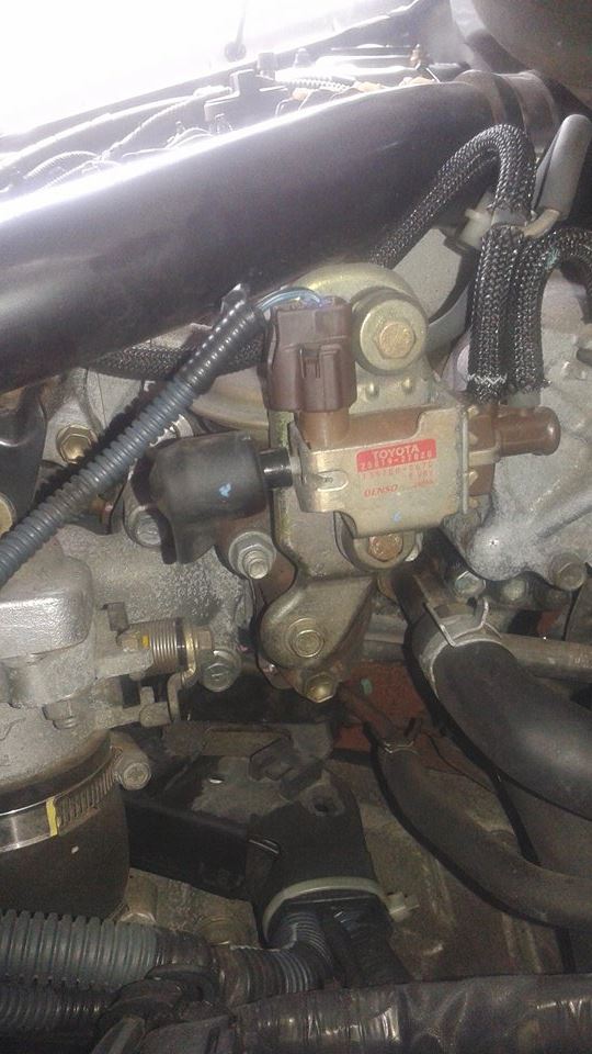

Здравейте, колеги
Реших и аз да почистя ЕГР-то, обаче моето изглежда по-различно от това на 116к.с.
Колата ми е Корола 2002, 2.0 д4д 1cd-ftv 90к.с и ЕГР-то изглежда така:
Няма ги двете маркучета където влизат в корпуса и моторчето не е отгоре.
Имате ли представа как става?
Благодаря предварително на отзовалите се!

Мнение от alexsv_17 » 18 Юни 2014 18:31
Ето я разликата:

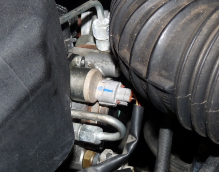

kalkam дай някоя снимка къде е тоя scv вентил при 2ad мотора и как се почиства,мерси предварително.

Това в средата е вентилът, в дясно на ГНП-то. В ляво се вижда капакът, а в дясно - въздухопроводът от филтъра.
Демонтажът е много лесен. Изваждаш куплунга с кабелите и отвиваш двата винта, след което издърпваш вентила. Ако не излиза с една отвертка си помагаш. След това като обърнеш клапана от вътрешната страна има една зегерка в отвора. Сваляш я със зегерови клещи за отвор, а ако не ги намираш, може и с пинсетите на жената, стига да не те види, като мен smile.gif . Придържаш плунжера да не го изхвърли пружинката. След демонтажа остават три части - клапана, плунжера и пружинката. Запомняш посоката как влиза плунжера, но и да го обърнеш ще забележиш, че пружинката не действа. Монтажът е по обратния път. Надявам се да съм бил полезен и достатъчно подробен. Успех!
