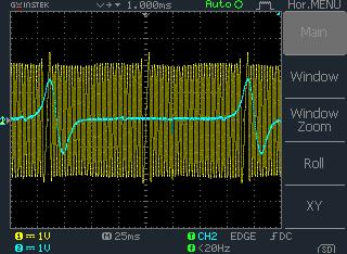

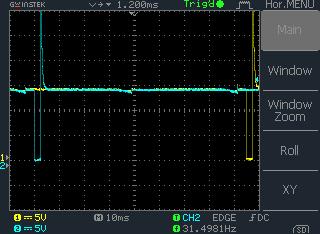

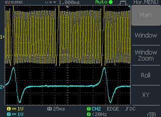

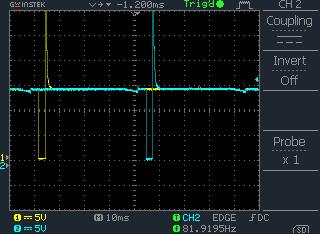

Пак тресе от вчера вечерта насам. Къде се намира този клапан? Карах я с отвита капачка на резервоара т.е. без никакъв вакуум и пак тресе по същия начин. Това май означава, че не е от него. Днес ще я оставя без гориво. Почти е свършило и ще напълня после ново.
Мерих времето на отворено състояние на инжекторите - и на 4те е еднакво. Защо обаче сигнала от CMP e по-слаб от този на CKP? Нормално ли е това при положение, че имат еднакво омично съпротивление, респективно почти или еднакъв брой навивки?

Мнение от Bass_Man » 25 Ное 2010 06:29
Най-вероятно защото периферната скорост е по-голяма . Но щом времената са еднакви а си тресе значи сместта не е правилна или не гори добре . Я дай пак да преговорим точно кога тресе , в кои режими , при какво натоварване , при каква темепратура на охлаждащата течност . И между другото това с горивото е много вероятно . И като заредиш новото гориво сложи една добавка за обиране на водата . И си пи поне 20 литра гориво от уж най-хубавото .
