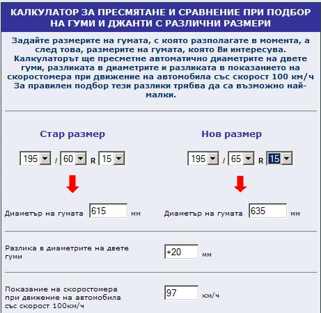

Взаимозаменяемост гуми
Мнение от itzo75 » 26 Окт 2009 11:56
имам отскоро Corolla Verso (от подписа).
По предписание гумите са 195/60-15.
Интересува ме, дали могат да се сложат 195/65-15 ?
Разликите в диаметрите са 20 мм, дали ще закача някъде или грешката ще е само в скоростомера?
Благодаря предварително.
Corolla Verso 2.0 D-4D 90 hp 2003

Мнение от baba_metca » 22 Мар 2010 15:38
itzo75 написа:Здравейте,
Значи някъде бях чел, че не трябва да се надхвърля 5% в разлика между диаметрите, но не мога да го намеря къде е това сега. То пак сигурно зависи и от модела кола, ама явно това е усреднена стойност някаква. Твоята е между 3.2% и 3.3%. Друго 20мм са точно в границите на една чисто нова гума и една износена гума. Все пак може би някой гумаджия или с подобна кола, може да каже със сигурност.
Ето един сайт, който ти казва за евентуални проблеми с размера на гумата http://www.rimsntires.com/rt_specs.jsp
