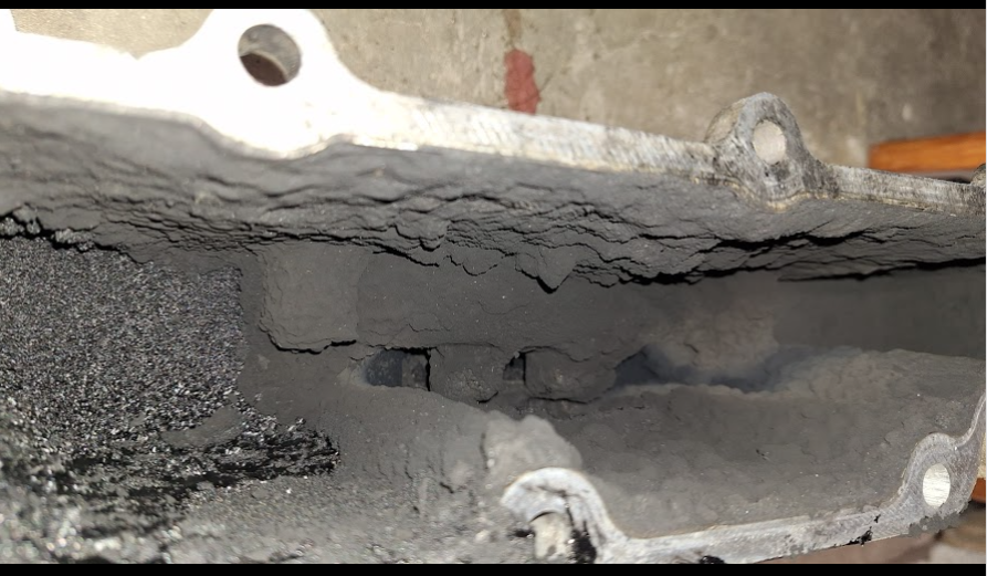

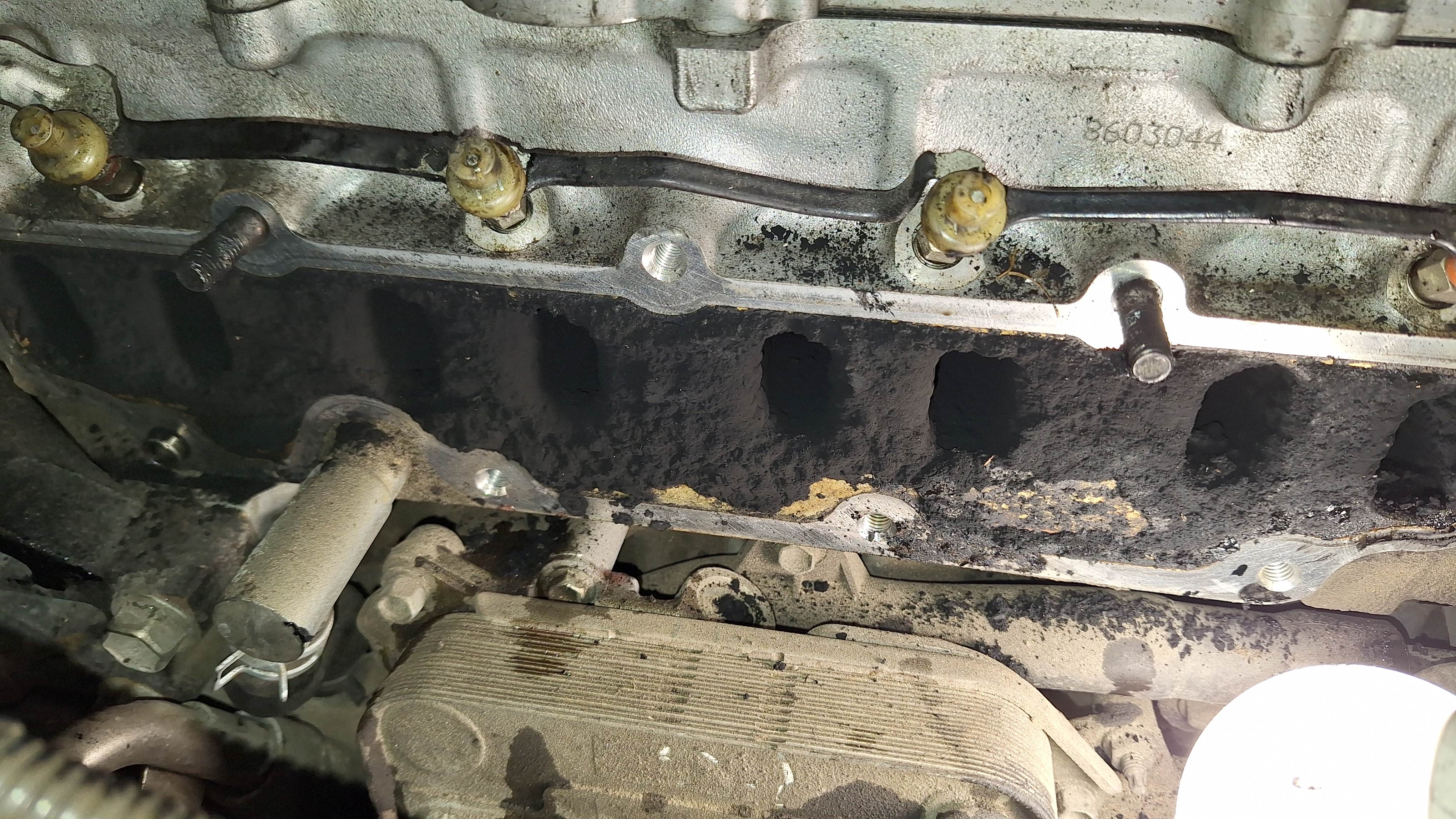

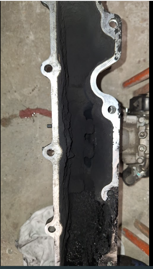

Глава 170000км
Глава 170000км
20231124_214053 2.jpg (1.44 MiB) Преглеждано 33246 пъти
Тъй като все пак не ми се реже все още ДПФ-а, реших да сваля колектора да видя, дали има, или не замърсяване със сажди. Учадих се какво беше състоянието на колектора и как въобще се е движила, палила и т.н. колата. Преди сваляне имаше отрицателни показания от диференциалния датчик, сега вече такива няма, мисля, че има връзка. Засега махането на ДПФ се отлага, разхода също се оправи, поне засега надявам се така да остане.

geniya, ЕГР и входящия му тракт към мотора май се чистеше на 20000-30000 по бегъл спомен?
Или поне тук по темите бяха стигнали до такъв консенсус.
Не помня наизуст дали имаше сервизен интервал в сервизното - погледни. И си помисли защо прави повече сажди от предвиденото.
Не го приемай като обвинение или заяждане - снадям ти житейската си логика.

Моят беше подобен, изчистих го на 390 000км. ЕГР чистя на всеки 30 000км.

EGR чистя на всяка смяна на масло около 10000-12000км, слагам масло съгласно изискванията на тойота. Образуването на повече сажди е от лоши горива, колата се движи предимно извънградско.

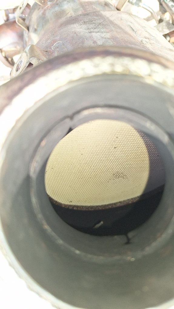

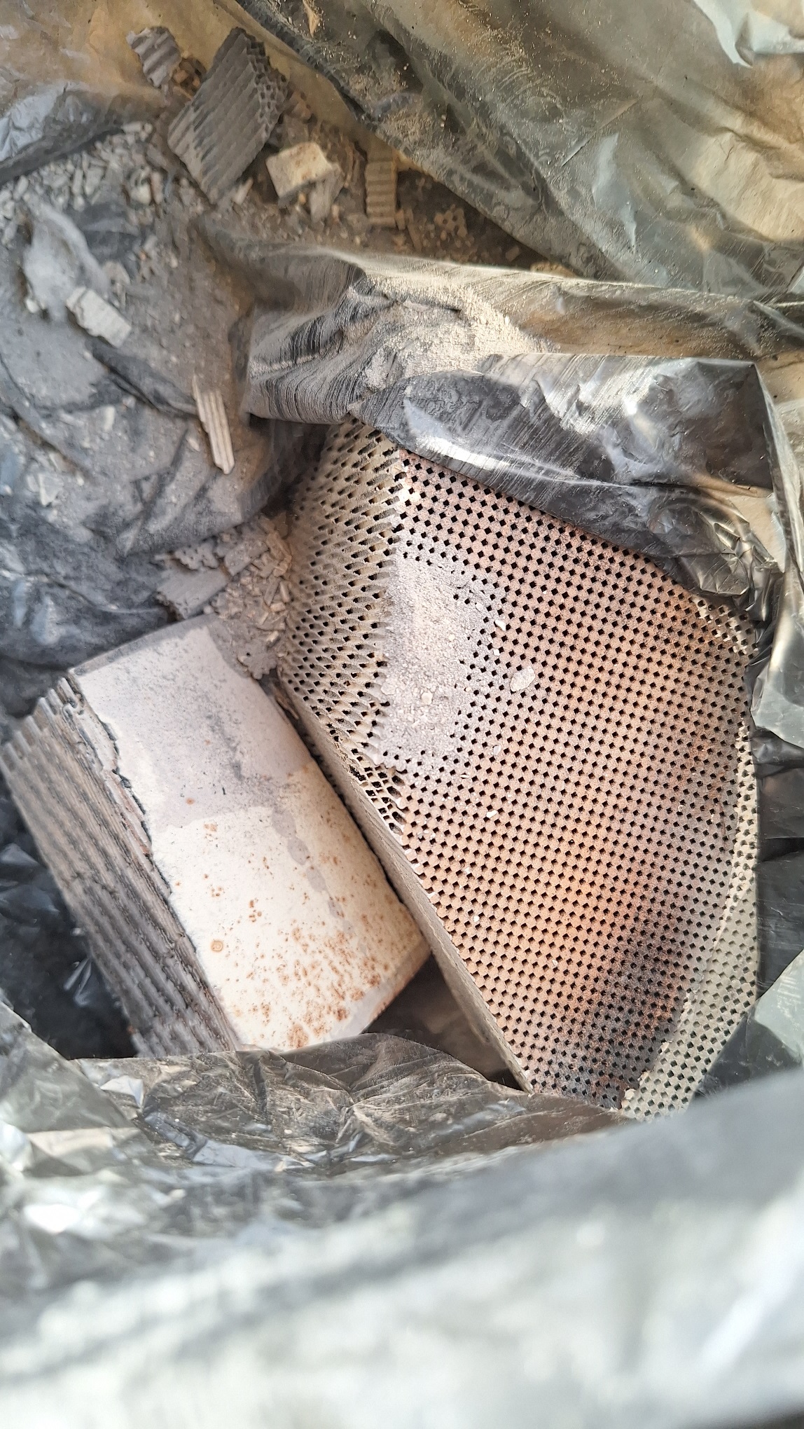

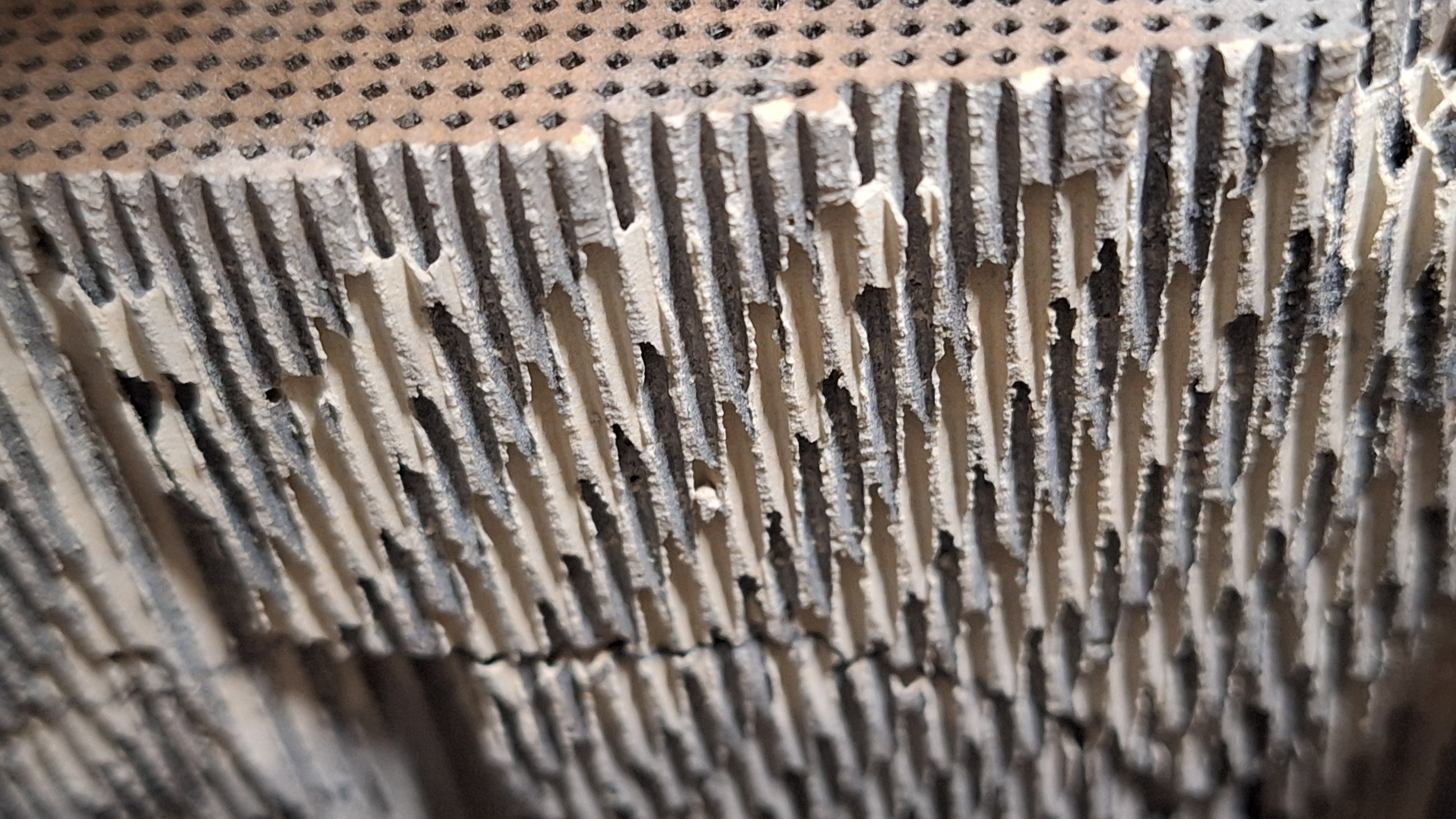

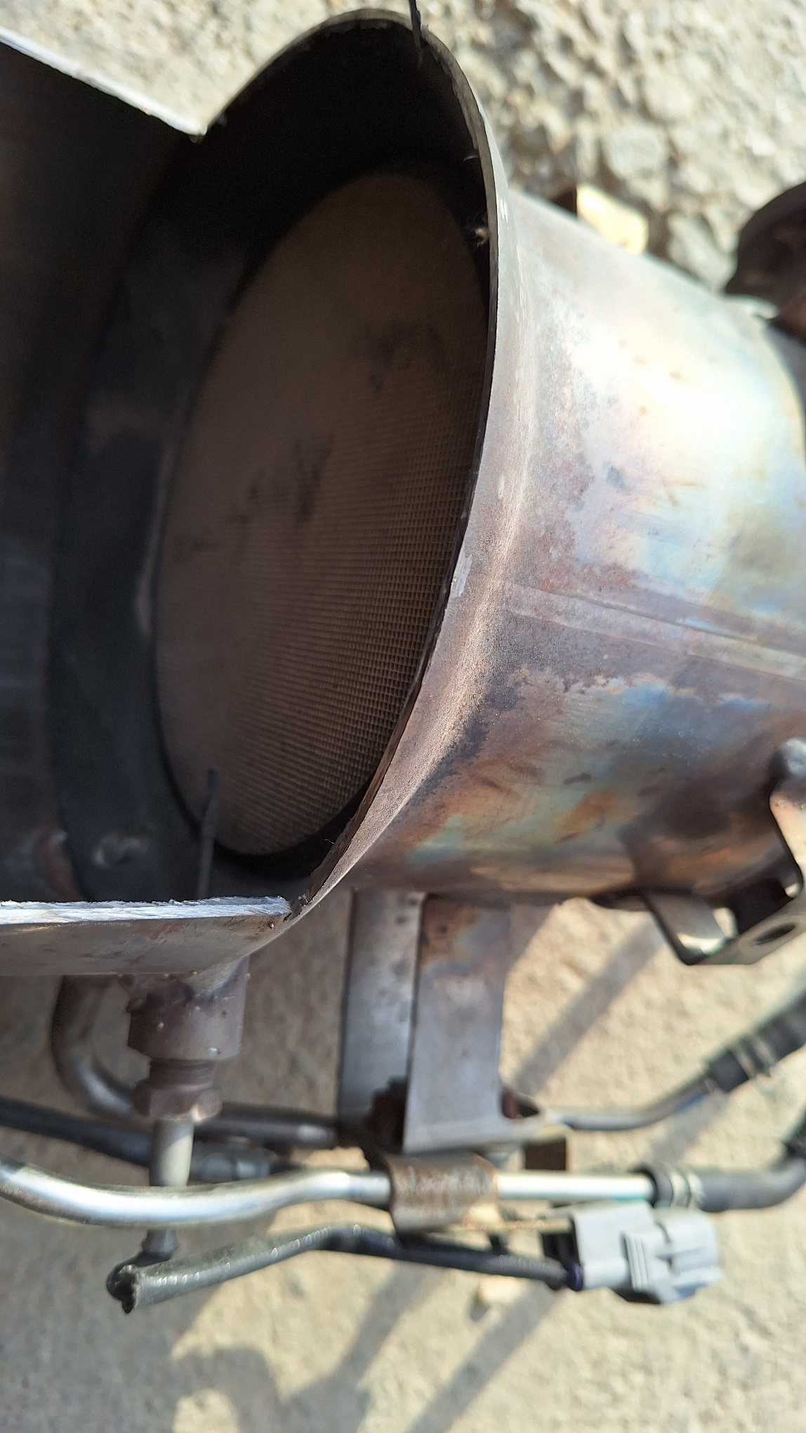

Мнение от geniya » 04 Дек 2023 07:40
Колкото и да не ми се искаше да премахвам ДПФ-а в крайна сметка се стигна до премахването му. Отрязах само ДПФ питата, катализатора в ДПФ остана и втория катализатор остана. Шумът като цяло не се промени изобщо, даже се подобри леко, явно на колата и олекна. Решението да го махна го взех, тъй като ауспуха отвътре почерня от сажди постепенно, като от около година и нещо започна почерняването. Оказа се, че катализатора е спукан и пропуска така или иначе, като вероятно се спукал поради честите принудителни регенерации, които му пусках. Структурата му беше като вафлени кори, троши се на ръка с минимално стискане. Според мен тази концепция с употребата на ДПФ е изцяло принципно сбъркана, защото има автомобили, които са ЕВРО 6 и техните системи са без ДПФ, а само с катализатор и adblue и работят без проблем дълго време. Петата дюза също трябва да се изключи, защото при всяко палене и гаснене впръсква гориво, макар да я изключих софтуерно.
