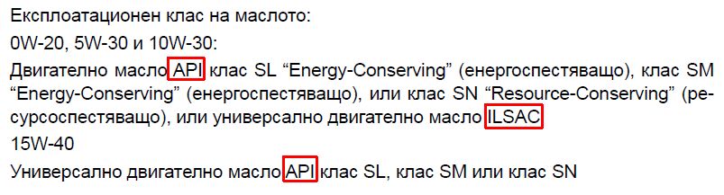

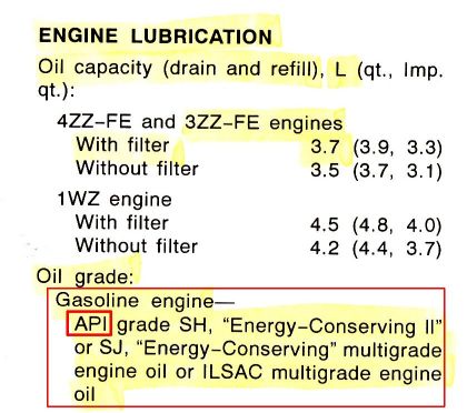

След 40 страници все още има хора, които не са си научили урока за двигателите на Toyota.
Бензинов двигател — масло по API SN, SN PLUS, SP, ILSAC GF-5 и ILSAC GF-6
Дизелов двигател — масло по ACEA C1, C2, C3, C4 и C5

Точно казано, според теб.centil написа: ↑04 Юни 2020 21:16 Използването на масла Ravenol, които не са USVO (https://www.ravenol.de/en/product-range ... ars-usvor/), е безмислено според мен. Има достатъчно други по-добри и по-евтини масла с база група 2 и група 3.
А това е фактът. Лицензирани масла по API на Ravenol.

Използвам каквото си искам, в подписа пише.
Не само, че е важно, а е задължително като караш Тойота.

Май не е задължителен, щом може "или универсално двигателно масло ILSAC".
