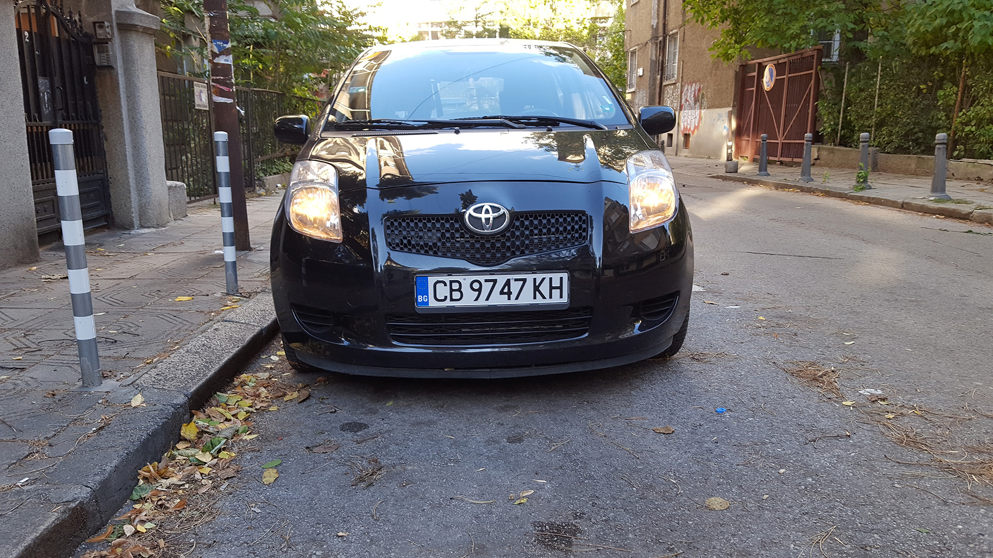

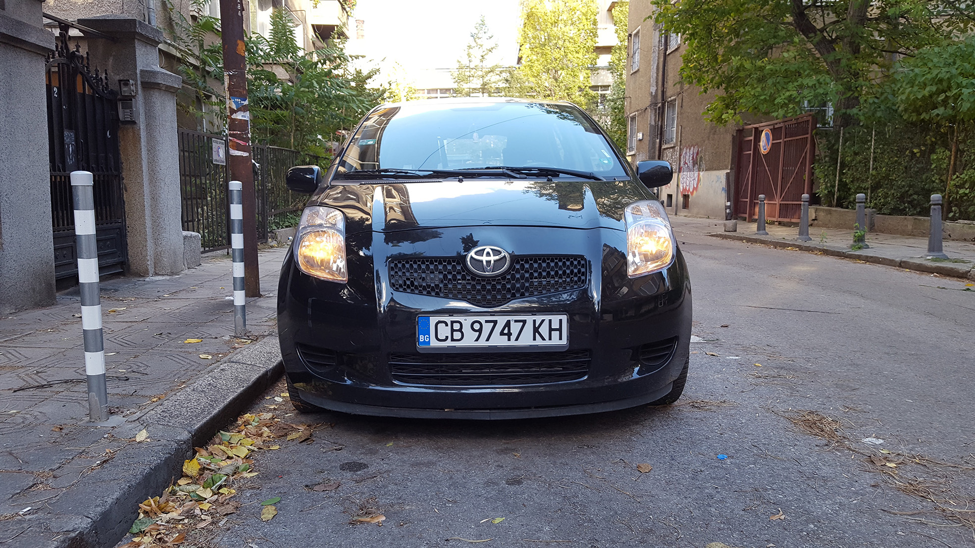

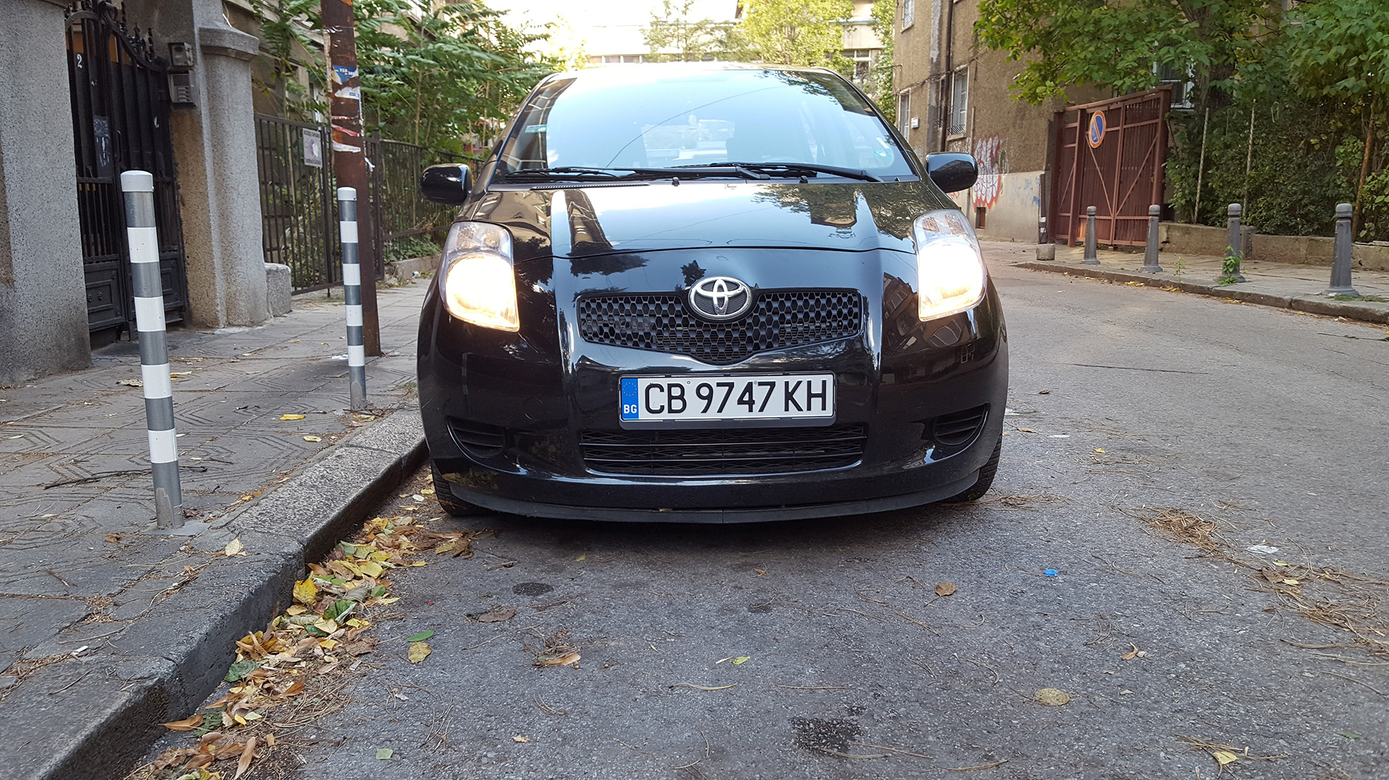

Здравейте, това е резултата от моя опит с Дневните Светлини. Модула избрах аз, но монтажа е от един познат , че аз хич не се разбирам с токовете
Този модул използвахме
Решихме да е на късите, Снимките са 30% - както е модула по дефолт и аз си ги настроих за сега на 40% - мисля, че е доста прилично и 100% - стандартните къси.
...Вижда се съвсем нормално (нямах възможност са снимка отдалеч), за заслепяване не може да става въпрос, защото е късите с % намаление.
- Мнения: 7732
- Благодарил/а: 534 пъти
Късите са нормално разрешени за ползване вместо DRL, така, че това въобще да не те притеснява... Може да ги ползваш и на 100%, но навярно аз бих избрал настройка 80-90%, което би увеличило доста живота на самите крушки, а в същото време няма да се отрази съществено върху визията (възможността някой да се заяде)...
