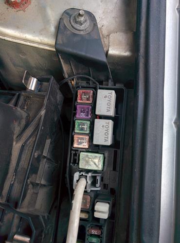

IliaB написа: След като запаля се включват.
A от кой предпазител взе захранване? Мойте май ще ги слагам в студеното та да стане по бързо :thumbsup: .

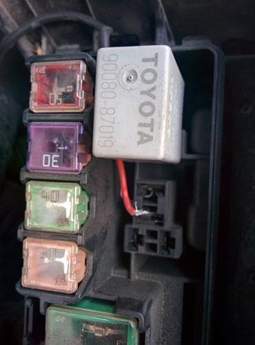

В дясно от акумулатора има кутия с релета, та едно от тях, направо защипах кабела с него. Ще го погледна точно и ще го снимам.

Обещаните снимки.

IliaB написа: Обещаните снимки.
Благодаря за снимките. Ако кажеш и реленцет за какво е ще е супер :thumbsup: .
