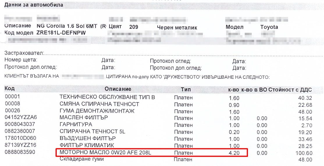

ashlaka написа: ↑17 Юли 2019 14:40 Никъде не намирам из форума, а из нета противоречиви мнения: за Корола 2014, 1zr fae, 132к.с, колко е количеството на маслото със сменен филтър? На едно място пишат 3.9, на друго 4.2, трето 4.7лтр......
Незнам колко точно да налея...
Същата кола.

Мнение от ashlaka » 19 Юли 2019 07:44
liav_dolen_(no)pedal написа: ↑18 Юли 2019 21:47
Същата кола.
Много благодаря колега! Толкова и предполагах че е, 4.2лтр,със смяна на филтър! :thumbsup:

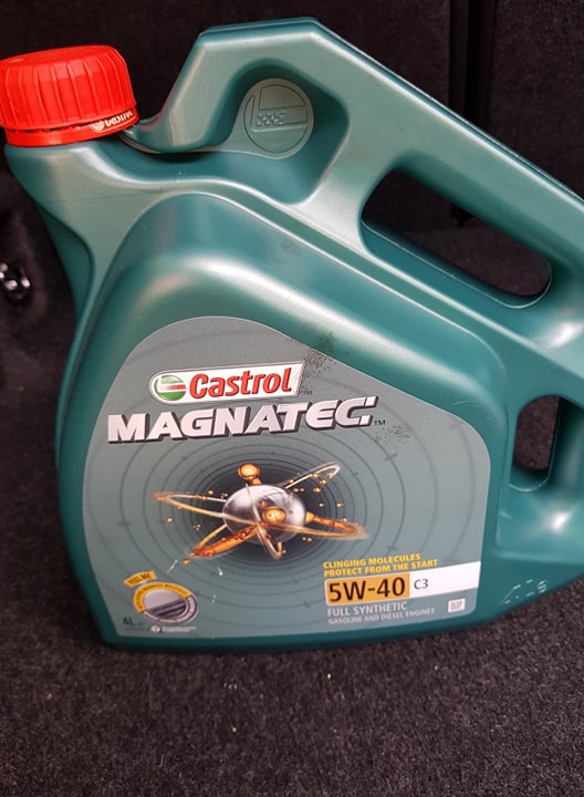

Здравейте, закупих Тойота Аурис 2007. Мотора е 1.6 16V, 124 коня/ G 1ZR/-бензин. Веднага отидох да сменя маслото и филтрите. Маслото, което ми сложиха е КАСТРОЛ МАГНЕТИК 5W 40 /C3/. Днес в книжката гледам, че пише маслото да е 5w 30. Дали е проблем това и да ходя да сменявам веднага? Ще се кара на газ. drunk.gif

nokoniko написа: ↑29 Юли 2019 11:21 Дали е проблем това и да ходя да сменявам веднага?
Карай спокойно, много хора карат с 5W40. Но е добре преди да сменя каквото и да е, да се чете какво пише в книжката.

Мнение от WoLF » 29 Юли 2019 20:33
Няма да имаш проблеми, но беше излишно да е C3, A5-B5 стига :thumbsup:

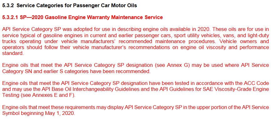

Мнение от liav_dolen_(no)pedal » 24 Авг 2019 20:30
От 01 май 2020 г. влиза в сила Service Category SP.
https://www.api.org/~/media/Files/Certi ... df#page=15
