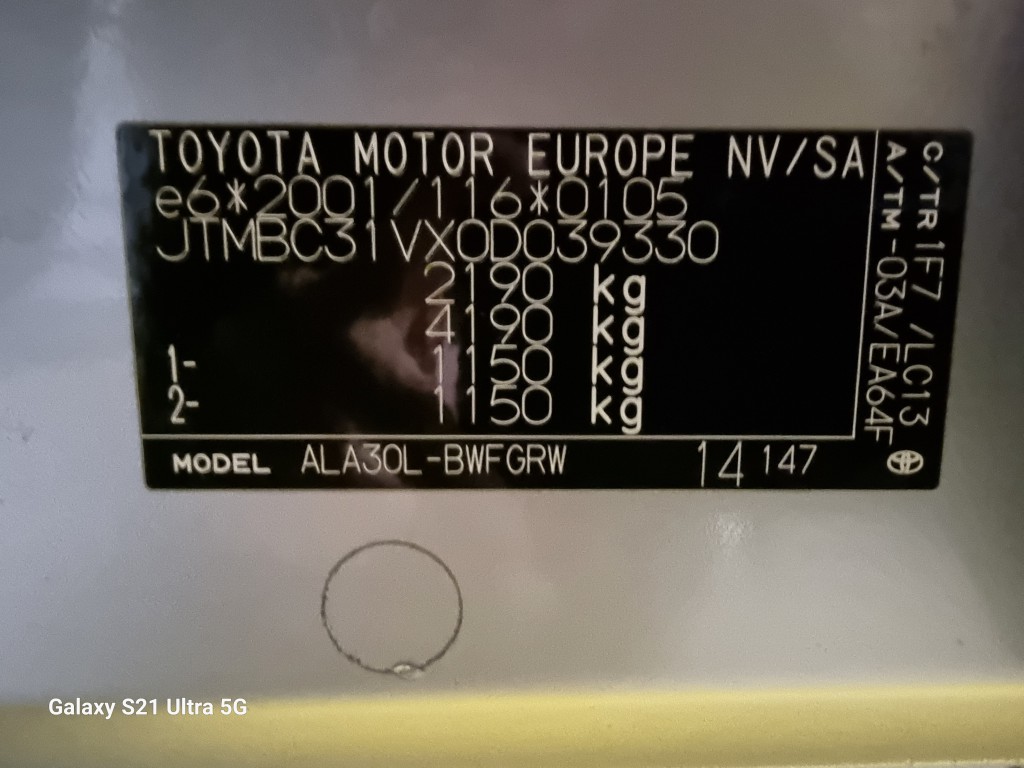

Колеги, моля ви да ми помогнете с проверката една RAV 4-ка от 2010г 150к.с
Интересува ме дали е от тези със страшните пиезо дюзи :help:
На капака на ДВГ си пише D-4-D.
JTMBC31VX0D039330

Ако е 150кс, евро5, с пиезо дюзи е. Звукът на двигателя е по-мек в сравнение с този с обикновените дюзи евро4. Плюс е, че тези дюзи нямат нищо общо с боклукчавите пиезо, които се монтират на евро 4 д-кат двигателите 177кс. Издържат по над 400 000км без проблеми.

esko148 написа: ↑14 Яну 2023 14:41 JTMBC31VX0D039330
Има DPF естествено.
Няма активни сервизни кампании.

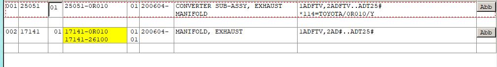

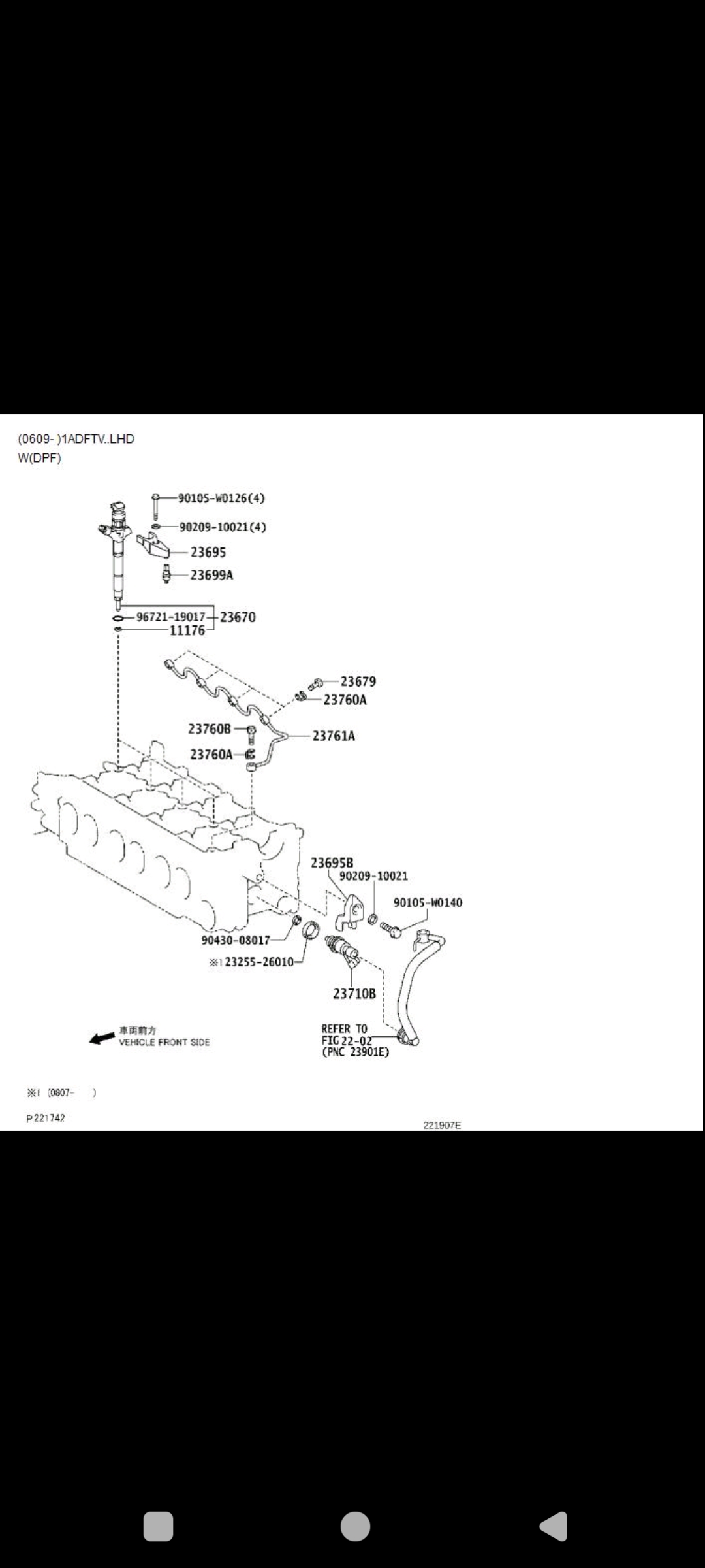

Интересно дали има 5 та дюза според програмата?
Мнения: 5967
Проверка за наличие на DPF по VIN - ВСИЧКИ МОДЕЛИ ?
Мнение от mapamop » 17 Май 2023 21:40
Ri3zar написа: ↑17 Май 2023 20:335 та дюза според програмата
Според моята програма не излизат номера за пета дюза и не излиза изпускателен колектор (мисля) за вариант със ДПФ. Картинката с оранжевото е по рама на донор СЪС ДПФ.
Т.е. въпроса е петата дюза на Тойота, задължителна ли е за регенерацията, или подобно на други марки регенерацията може да се прави само с горивните дюзи?
