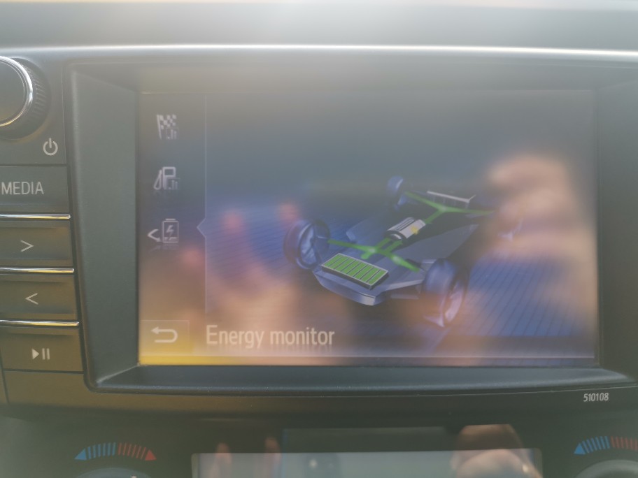

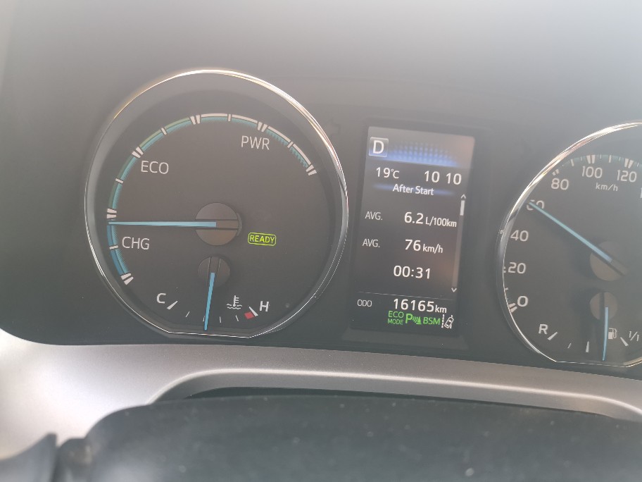

Привет, Колеги!
Днес забелязах странно поведение на HSD. Батерията беше напълно заредена, спусках се по наклон, но в същото време, мотора работеше постоянно. w00t.gif
Климатика беше изключен.. w00t.gif.
Премина в режим EV, когато продължих да карам по равното. Каква е логиката??

Както виждаш от снимката, в случая показва че зарежда батерията, но пък последната изглежда напълно заредена? Двигателя не ръмжеше, но наистина не хващам логиката? Друг път, върви на EV докато батерията падне на едно деление.
Луда работа!

Логиката я е казал biro - моторна спирачка - още нещо да отнема енергия, за да не се товарят хилавите спирачки tooth.gif ppp.gif

При максимално заредена батерия и продължително спускане, ДВГ работи за да разсее излишния заряд. После на равен участък това не е необходимо и там се движите в режим EV.

Крайното зареждане на батерията се счита неблагоприятна ситуация от системата. При зареждането ѝ до край системата минава в режим на задължително хабене. Това хабене може да се изразява дори и автомобила да стои на едно място, системата започва да върти ДВГ-то с цел да отнема енергия от батерията, за да смъкне заряда ѝ.
