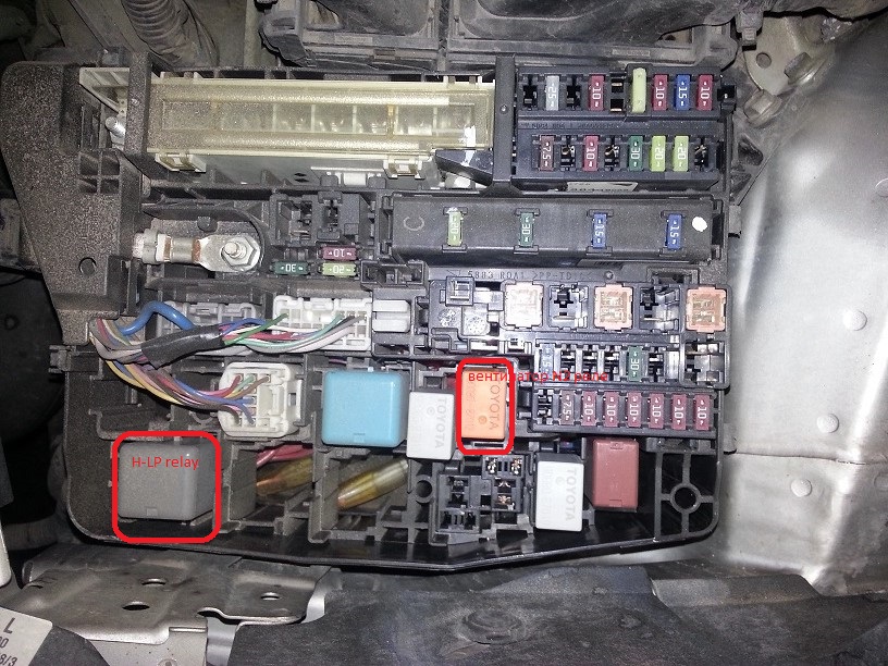

Бърз отчет относно инсталиране на модул за DRL HIDBG-01 на Тойота Версо 2010 2.0 дизел, по схемата дадена от freedom (напълно заслужени две бири за него, дано имам късмета да го срещна на живо).
На снимката по-долу съм отбелязал кои релета са ни необходими, схемата на крачетата на релетата са на стр. 19 от темата с указанията на freedom за цветовете на кабелите и начина на свързване.
Как стана при мен - закупуване на реле и издаване на гаранция (на място от физическия магазин, приемат плащане с карта). Подскачане цяла седмица от нетърпение да монтирам нещото и най-накрая да си ползвам радиото и климатика като хората през деня (затъмняването на радиото и климатика с късите направо ме убива, нищо не се вижда, особено при слънчево време). Идва съботата, пия кафе, хващам чаветата и майка им (докато монтирам те да се забавляват) и се почва - заголвам кабели, махам кори и капаци, чесане по главата къде да боцна масата (най-накрая я вързах директно на минуса на акумулатора). Хеле разгеле намуших заголените кабели по дупките (пцуване като не влизат и разцъфтяват, ,,помошниците" само врънкат за нещо си и помагат да побелея и накрая момента на истината - въртя ключа, паля и о, чудо - късите светят, таблото не минава в нощен режим, всичко се вижда ясно. Викам си айде готова работата, сега остана да доизкусуря нещата. Пробвам да пусна късите - сичко си работи, пускам дългите и шок и ужас - късите работят заедно с дългите. Айдеее, отиде системата, трябва да пускам плюс от габаритите и т.н. тъкмо другата събота и неделя ще го монтирам като хората, бушонче ще му сложа и ше стане екстра. Цяла седмица пазарувам (бушончета , кабелни обувки, ала-бала) да стане като истинско да не се излагаме.
Идва новата събота, изкарвам домочадието да щъка около колата и да пречи (е сега, за десет минути връзвам всичко и отиваме на
разходка). Махам наново цялата система, слагам бушони, удължавам кабели, слагам кабелни обувки и ще монтирам вече културно. Намуших пак кабелите, почнах да търся някъде маса да хвана - нъцки. Аиде най-накрая викам си ще я хвана на болта за маса на минусния кабел - отвъртам, слагам и затягам. А да отвъртя и до тук - напъвам, напъвам, той се не поклаща. Мамка му и прасе. Айде ще го вържа на малкото ключе на алармата за отворен преден капак. Отвъртам завъртам, сичко ток и жица. Пробвам да видя дали работи - жицата тука, тока го няма - къси няма никакви - ни автоматични, ни от копчето. От лоста само габарити и дълги реагират. Викам си що ти трябва да пипаш като не разбираш. Изскубах всики кабеляци, боцнах си релетата на място, врът ключа - нъцки, нема къси, само габарити и дълги. Бърза справка с упътването за бушоните и последваща проверка - всички бушони ОК. Добрее, явно релето е заминало, следобяда ще се пише във форума за акъл и ще се издирват цени на реле. Модула за DRL отиде в жабката, а фамилията на разходка в парка (до парка с колата на дъги). Явно от някоя дупка е почнало нещо да работи, защото когато стигнахме в парка си имах и къси светлини(които за моя изненада работят нормално заедно с дългите). Радост вкъщи и плануване на нов монтаж.
Неделя сутрин - нов монтаж. Отваряне на кутии и махане на кори и капаци, опъване на кабели и т.н. т.н. Всички стъпки са ясни, мушене на кабели, боцкане на релета, търсене на маса... Време за проба - контакт, запалване, дневни светлини йок. Б*ф ма'аму. Пускам къси - има, пускам дълги - има. Викам си явно кабела за маса е тънък (червено черен за колонки-такъв имах). Махай термошлаухи, слагай по-дебел кабел, не, нема никой. Яснооо, изгорял е модула, в понеделник ще ходя да го връщам (нали имам гаранция). Товаря домочадието и отиваме на пазар (на къси). Докато се мотая и си правя сметка кога ще мога да се отбия до магазина да подменя модула се сещам, че трябва да му махна всичките екстри (бушони, удължени кабели). Викам си, така и така ще разглобявам, я да го пробвам пак както си е стоков модула- монтаж на паркинга на Кауфланд (да не се приема за реклама, на всеки друг произволно избран паркинг също става) за точно 3 минути. Врът ключа, цък светлините и пак си имам дневни светлини, само че вързани като на 15 годишно такси - кабели (масата само де) излизат от кутията с бушоните, защипан с капака на кутията, масата вързана на минуса на акумулатора, направо чудо и си работи на пушка. Викам си евал съм го, повече не пипам, имам си дневни светлини (и то на късите ), друго не ме интересува. така че в крайна сметка- успех, макар труден и грозен (но само под капака).
Снимката на кутията с бушоните и релетата с означения кое какво е.

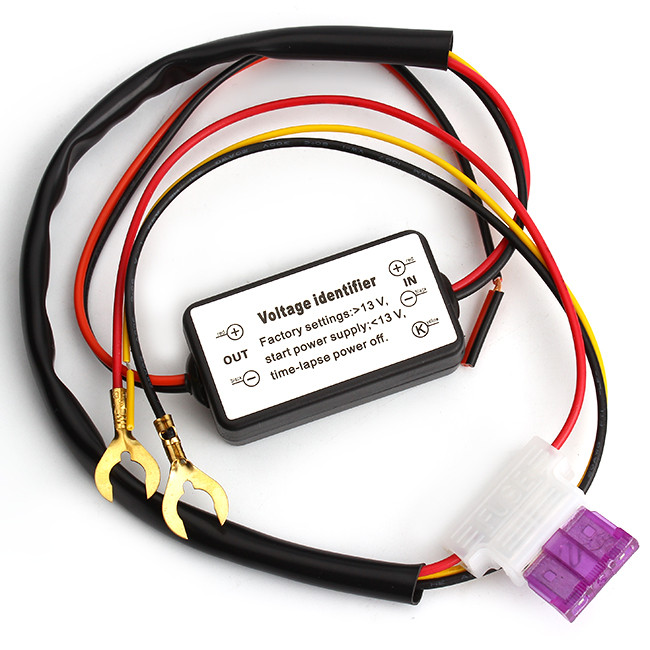

Ето моето решение за дневни светлини:
Контролерчето се връзва директно за акумулатора и ако напрежението е над 13V пуска лампите.
При изгасване на двигателя, след 12 секунди гаси.
Жълтия проводник трябва да се върже на фаровете или габарити и когато са пуснати намалява интензитета на ЛЕД-а наполовина.
Цялото удоволствие ми излезе $20 и известно клечане пред колата докато ги монтирам.
