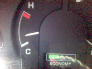

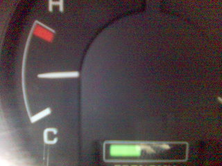

Мнение от SESKO » 24 Ное 2005 18:43
Момчета , смених: термостата , датчика , дори ми сложиха и парче картон пред радиатора , но проблема не е решен. Казаха ми че така било нормално за модела и да не се притеснявам и пр.
Но аз въпреки всичко се притеснявам.

Мнение от Japanese_fever » 24 Ное 2005 19:50
SESKO написа:Момчета , смених: термостата , датчика , дори ми сложиха и парче картон пред радиатора , но проблема не е решен. Казаха ми че така било нормално за модела и да не се притеснявам и пр.
KAto kara6 i pusne6 parnoto da duha gore6to(napulno v 4erveniq sector), gore6to li duha ili toplo? Za6toto na men kato mi be6e precakan termostata duha6e toplo, a sega e tolkova gore6to, 4e ne moga da si zadurja rukata pred dupkata deto duha!
Po princip ne trqbva da ima razlika v temp. kato kara6 i kato si sprql, nali za tova e termostata!
Vij nqkoj tvoj poznat sus su6tiq model kakvo mu pokazva termometura na tabloto!
