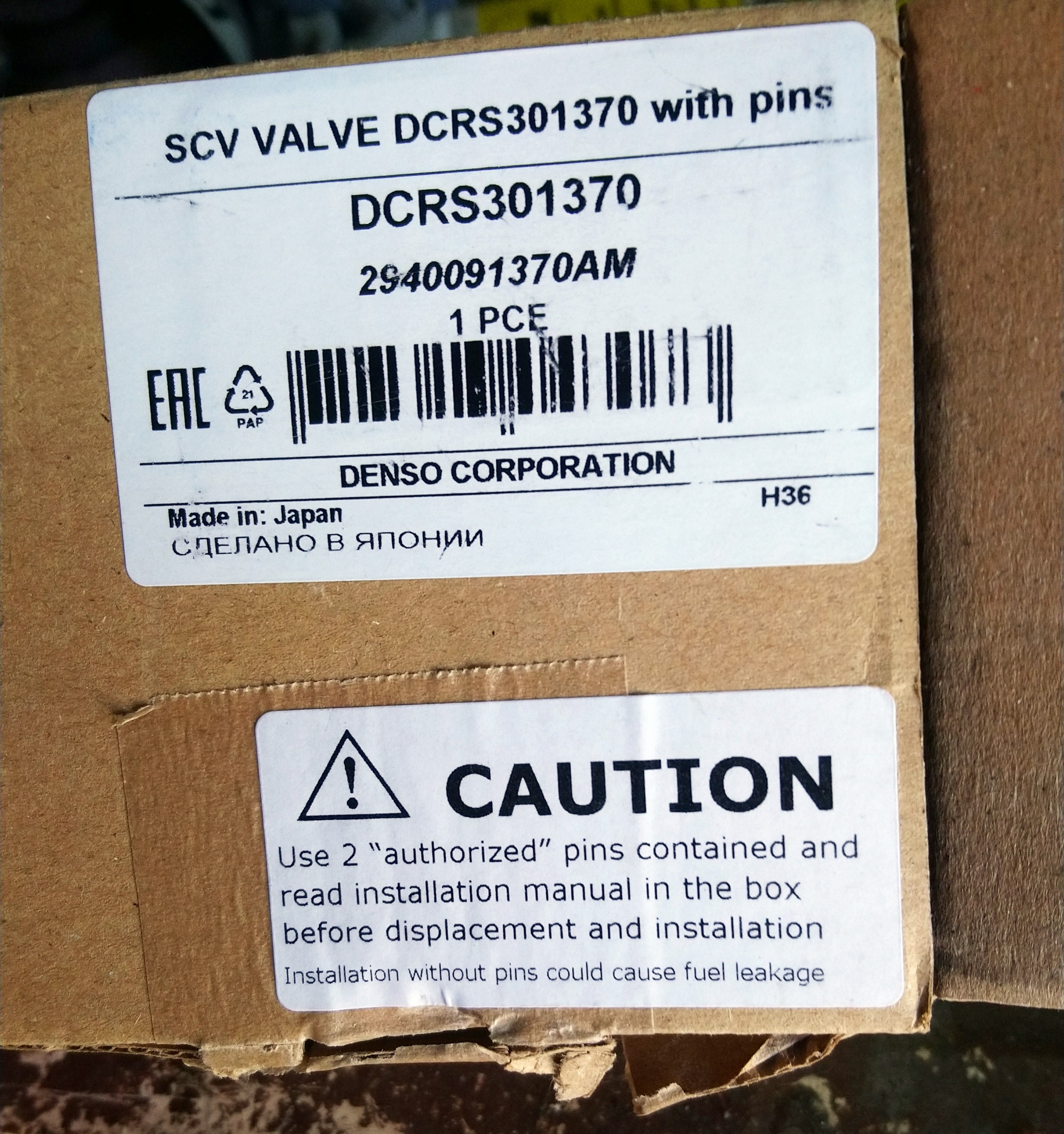

Успешна подмяна на scv клапана. Запали от първия път.

Публикувано на: 04 Мар 2025 20:49
от Djani
Това е парт номера на новия подобрен scv клапан Denso.Пасна идеално на Тойота корола версо 2.2 136кс. 2005г.Споделям, може да е от полза на някой колега.

Djani написа: ↑04 Мар 2025 17:52 Успешна подмяна на scv клапана. Запали от първия път.
Браво, колега! :thumbsup:
