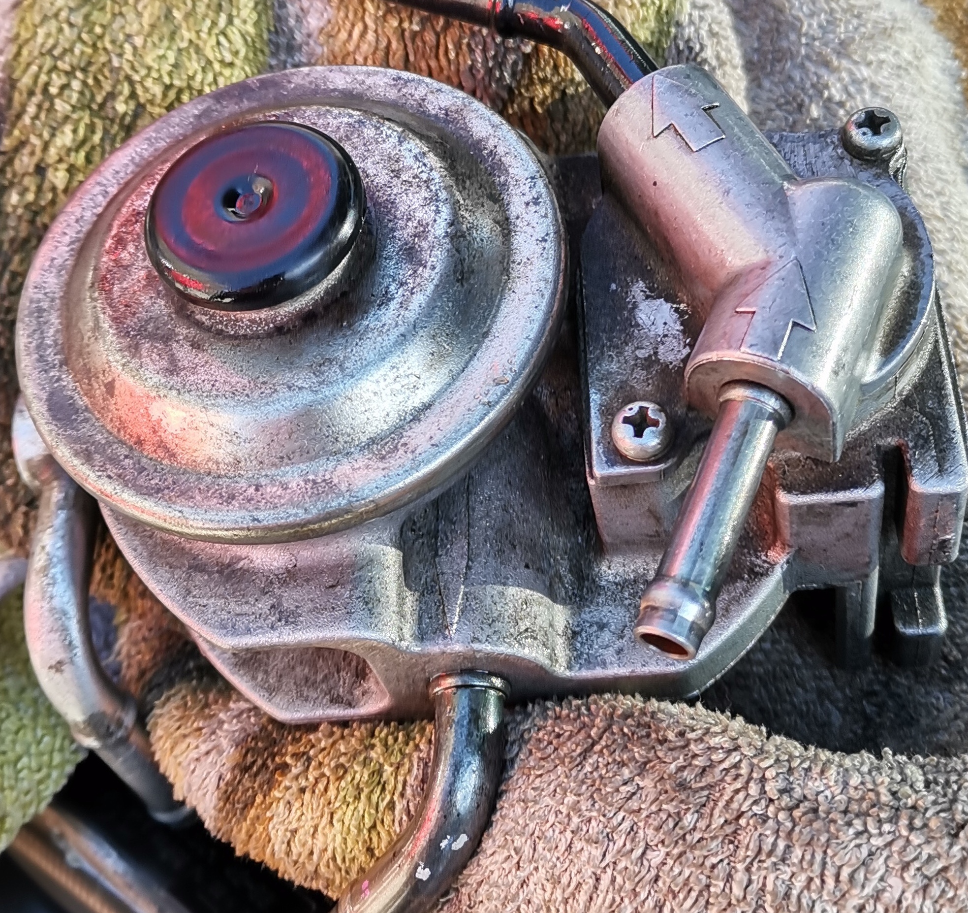

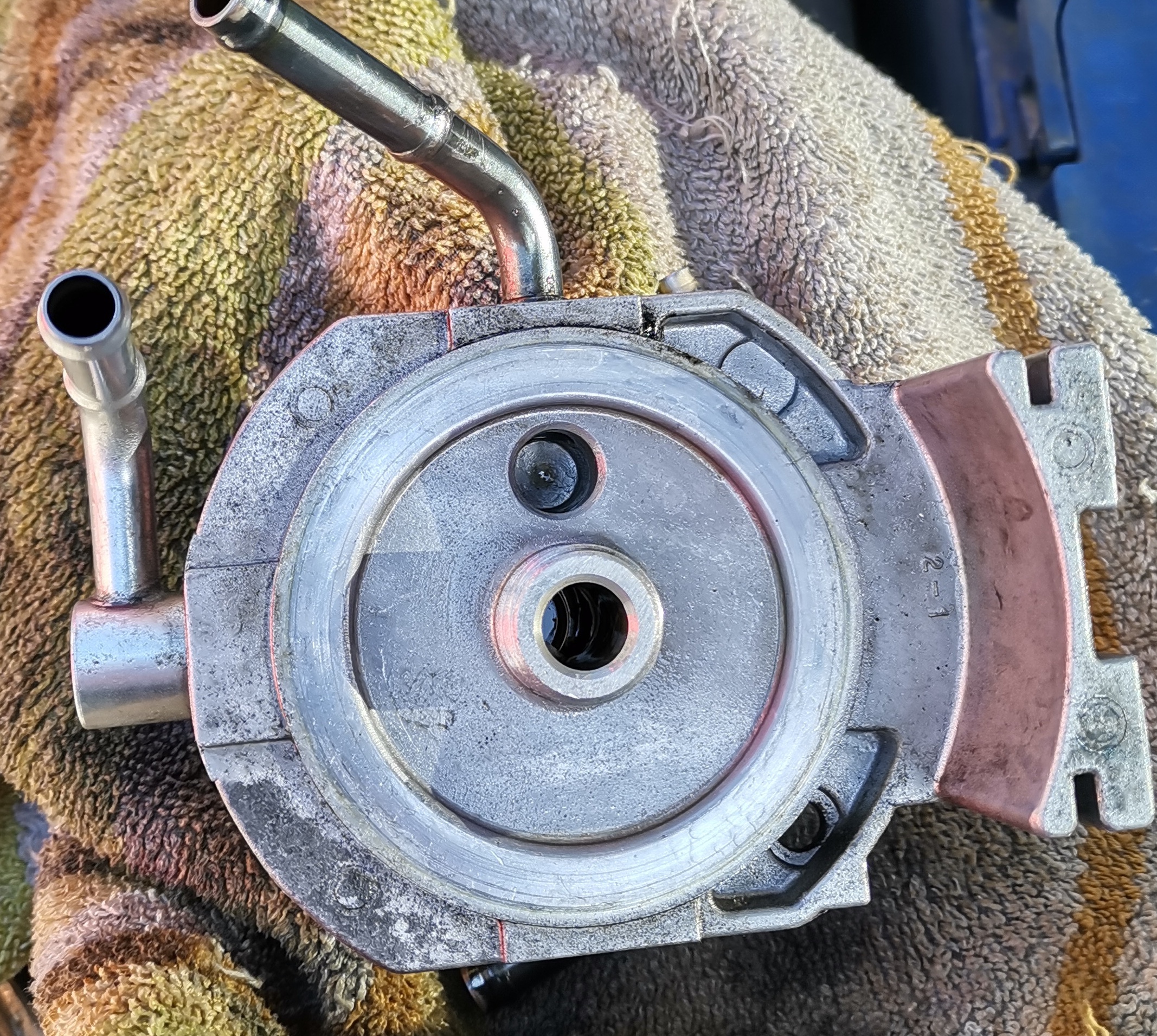

Това с помпичката много го мислих и се хванах и махнах цялото устройство. В авторморга намерих подобно(уж беше същото но уви тръбичките бяха различни и използвах редукции и захвата към колата не беше същия), но въпреки това напаснах всичко. Реших да сложа моя горивен филтър понеже е на две седмици. Обърнах ги и двете и забелязах, че в дупката от където влиза горивото във филтъра на моето виждам някакво пружина, а пред нея метални малки части които стоят по корпуса на дупчицата все едно е имало някакъв метал и е избит. Погледнах другото и какво да видя, там такова нещо няма вижда се метален улей от където идва горивото. Почти съм сигурен, че това моето и счупено и за това не може да напомпа и връща горивото. Та, сложих "новото", запали от първия път, но по-много странен начин с доста въртене и мудно. Реших, че не се е обезвъздушила добре системата и направих едно кръгче от 70 км(за всеки случай). Е да ама не, веднага след като изгасих колата реших да я запаля пак и все същото едно мудно палене с доста въртене. Ясно беше че ще върна моето, то поне само на студен двигател го прави. Е да ама Не. С него вече не иска въобще да запали. Акумулатора даже падна. Сега го зареждам и утре ще се мъча пак. Лошото е че от магазина където пазарувам части ми казаха, че такова чудо нямат. Имало само в Германия и то пишело че е заменено или спряно и изпратиха запитване.

Мъчи я още, скоро кола няма да имаш. С въртене на сухо, помпата за високо налягане не изкарва много.

Да знам и за това спрях. Но ме притеснява, че няма такъв корпус и още повече че има разновидности и най-вероятно са преценени някакви дебити и прочие. В магазина търсих по рамата на автомобила, но ако не намеря трябва д търся по моргите, което пак ме довежда до пробите и притеснението за помпата!

Здравейте, смених подкачващата помпа днес с нова,която има същото нещо в дупката като моята, което значи че моята не е счупена, както предполагах поне не там, защото тази при подкачване на гориво стана твърда, но паленето дори и на загрял двигател е мудно с 3-4 секундно въртене. Другата разлика е, че сега няма пушек при паленето.
Моля за някакви идеи какъв може да е проблема!

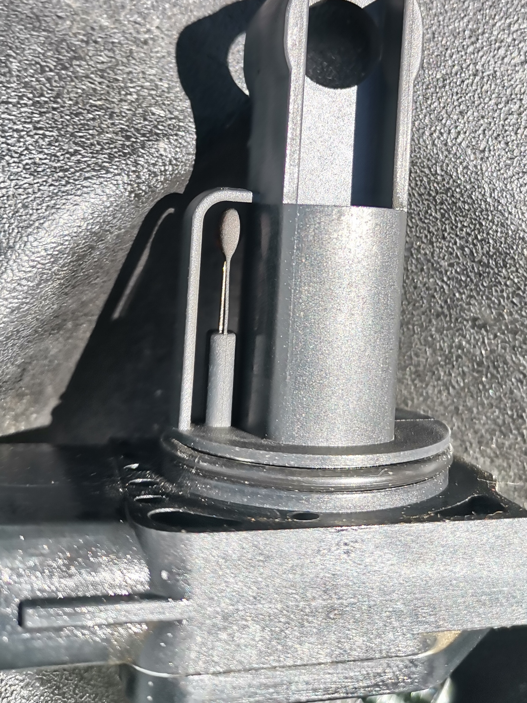

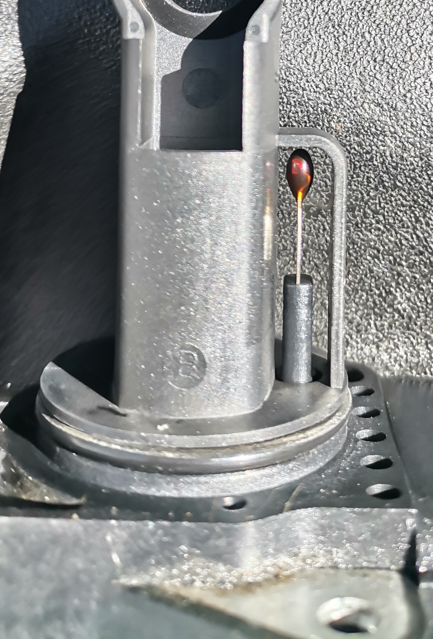

По-реални причини за проблема ви може да е замърсен дебитомер, въпреки че той би създал и други проблеми.

Имам съмнения за стартер наистина защото Септември го правихме, но сега отново започна често само да "цъка" без да върти дори! Свещите са мерени, за визуална проверка не знам дали са ги вадили, аз ги вадих но не съм ги стартирал. Къде да намеря дебитомера и това филтър че! Отивам да ги проверя веднага! Дебитомера мисля че се почистваше със прей или греша?

Ако е това от снимките, наистина от едната страна е доста зацапано!

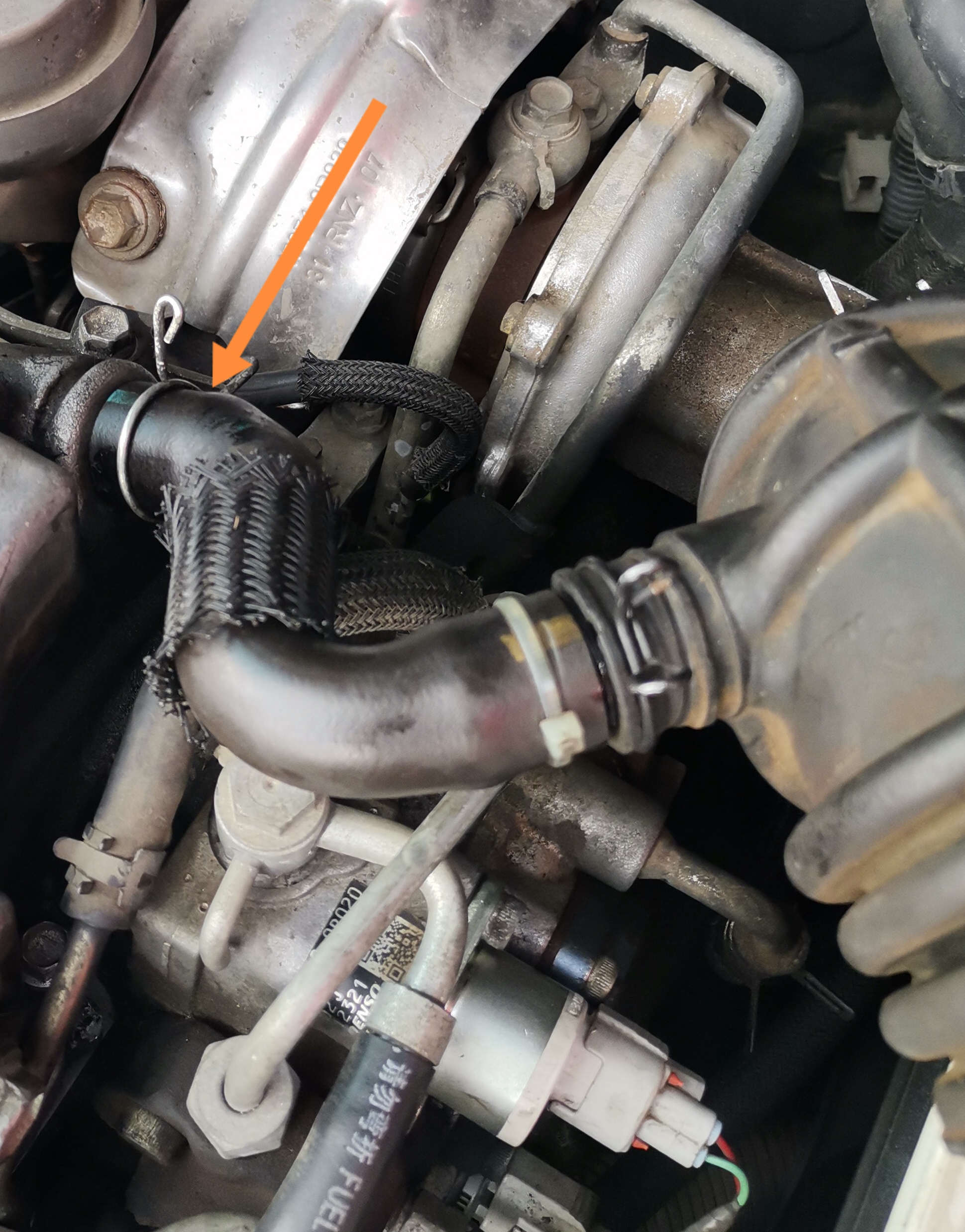

Ето този маркуч е сцепен отзад и не се вижда с просто око! Възможно ли е нещо от него да прави?
