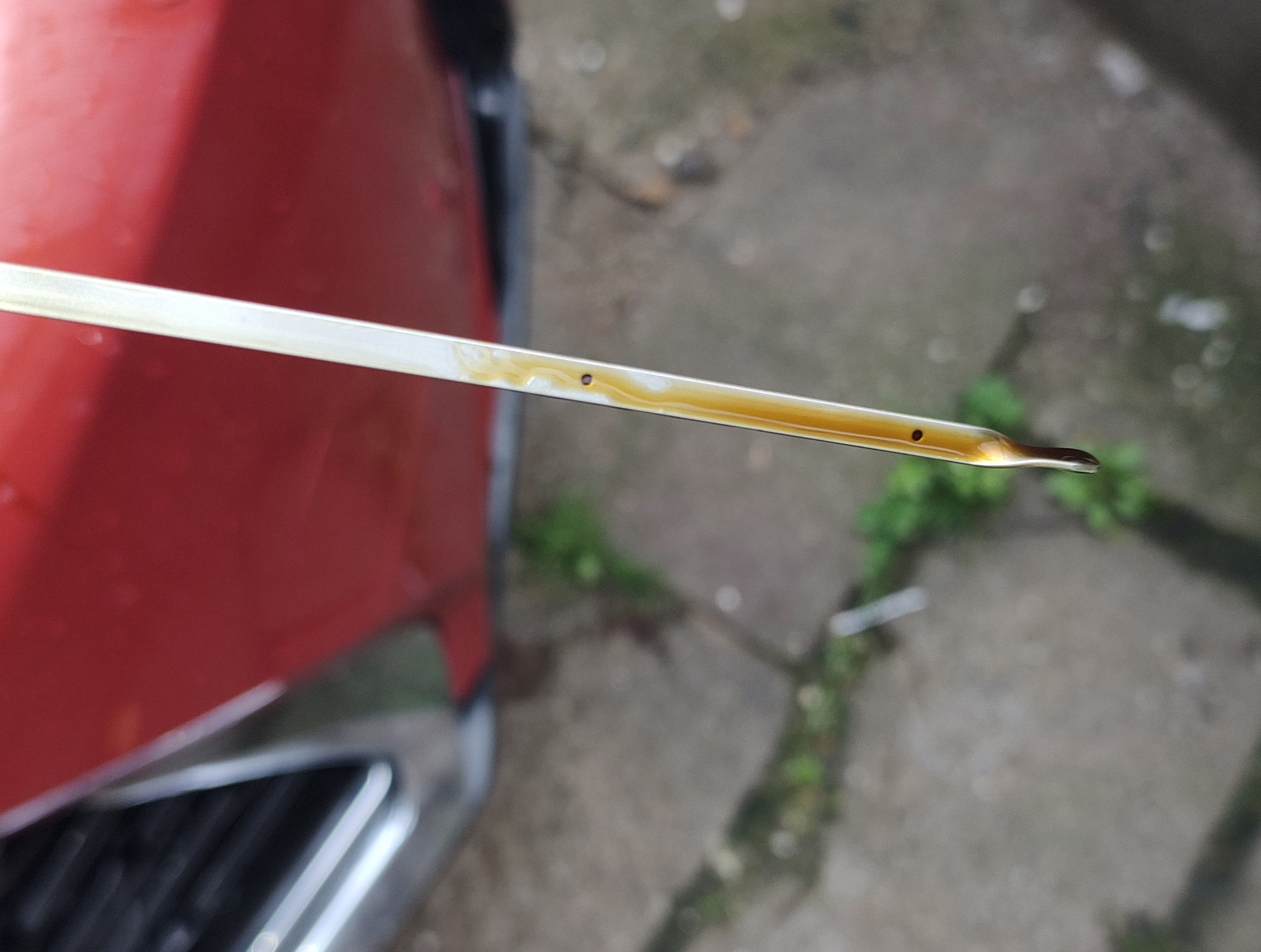

Направих си труда сега да снимам,от това масло съм източил с машина 10мм,сега е пак 10мм отгоре.Маслото е на 12к..км.

Мнение от Hursa » 31 Мар 2025 17:45
{quote=Akima post_id=452849 time=1743428926 user_id=5600]
Къде отива e още рано да се каже...[/quote]Къде отива - може да се предположи. По лошото е - че няма нищо написано от производителя, а за него - съвсем не е "рано" да го каже.
Не е само при "Мотори с директно впръскване", а и при такива с "двойно впръскване" - като проблема се проявява най-вече при ниски обороти и натоварвания - а тогава работят само "инжекторите" пред клапаните (според дадените графики от производителя 1 - injection in port, 2 - injection in cylinder + port, 3 - injection in cylinder.). Проявява се и при двигателите само с "пред камерно" впръскване.

Akima написа: ↑31 Мар 2025 16:48 нивото "бяга" нагоре-надолу според вида каране.
Бензина разрежда маслото. Първоначално покачва нивото, после изгаря заедно с разреденото масло. След това отново влиза пресен бензин и доразрежда вече разредения остатък от масло. И отново, и отново. Градски цикъл - покачване, извънградски - изгаряне

Проблема не е - на колко време сменят маслото. Ето на питащия, от който тръгна темата - нивото се е вдигнало до над максимума след смяна - на 1000 1500 км. Проблема е, че в маслото постъпва толкова гориво при тия двигатели. Независимо при каква експлоатация - не трябва в маслото да навлиза толкова гориво. Това е повече от ненормално, това е дефект.
