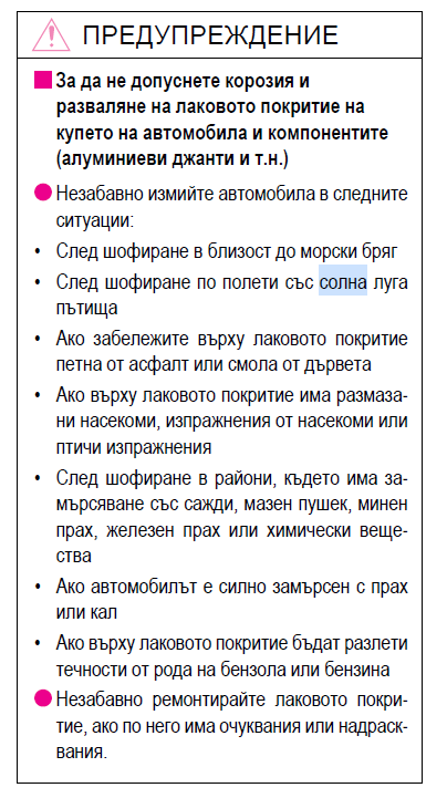

Говоря за това, което прочетох в ръководството:
- Screenshot_1.png (48.2 KiB) Преглеждано 12613 пъти

Е то трябва да не излизаш от автомивката според тая инструкция

vfr800 написа: ↑10 Яну 2024 16:24
И аз това си помислих.
А оня ден се врях по тревненските баири и от някакво село Фъревци като хванах към Армянковци по ей това нещо:
https://www.google.com/maps/@42.8830868 ... ?entry=ttu
Заблудих се по гугъла, щото мернах на телефона, че даже е минавал автомобила им дето снима улиците. Реших, че щом е минавал не може да е толкова зле.
Е, зле беше на места. Имаше и разни клончета стърчащи, но не ми се видяха, чак толкова страшни.
И като съм надрал новия автомобил по цялата дължина докато минавам покрай разни драки... една дълга резка, но сякаш плитка. Даже като се намокри и не личи, само на чиста и суха на слънце си личи добре. Първо мислех, че е само оцапано.... Направо ми идеше да се изям.
Дали наистина за да избегна ръжда сега трябва да я давам за боядисване?
Това като чета последната точка сега и ме хвърля в дълбок размисъл.

Не не мисля, ако не е дълбока може да се елиминира като се изтъни лака с пастиране. Ако обаче е дълбока до боя , тогава ще трябва боядисване. Мини покрай някой детайлинг център да я погледнат и да кажат дали ще може да я премахнат като пастират. Ако става отиди при застрахователя да те снимат после отиваш при детайлърите , пастират те, взимаш си фактура и се връщаш при застрахователя.
Ръжда по автомобилите
Публикувано на: 10 Яну 2024 17:34
Не бих се занимавал... Леко 'одиране' на лака въобще не компрометира покритието... Дори и до боя да е - пак няма да тръгне корозия...
Ако те дразни - ОК, но тогава пък влизаш в друг филм - как ще ти я боядисат, как ще сглобят разглобените детайли покрай боядисването и т.н. и т.н...
Дори и само полиране да е - тогава има вероятността разликата в каското да е такава, че да е по-добре да си я полираш без да уведомяваш застрахователя

Почти всичко от изброеното (в ръководството) - когато е сухо не е опасно. А ако е мокро се изсушава и "пасивира" при шофиране - и евентуално струята го отнася.

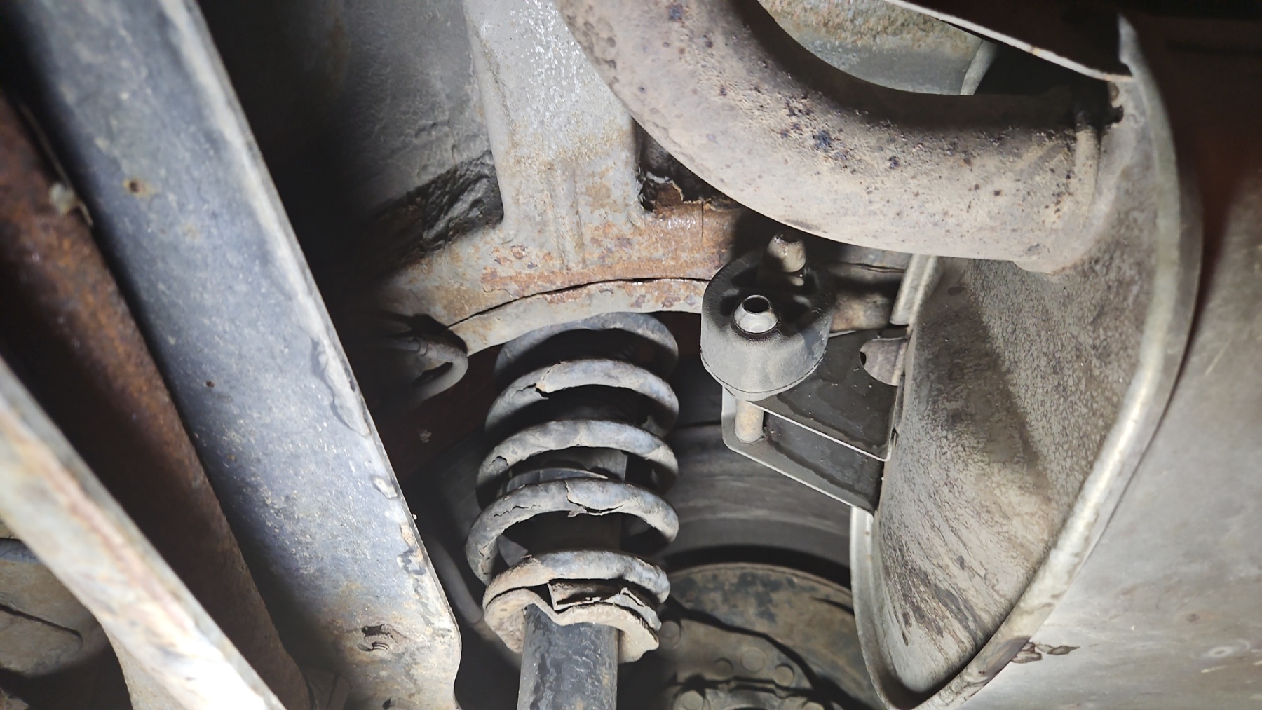

Ляво предно надлъжно ребро на купето:
- 0-02-05-b4c20cdf8a70463f72b5088002744df620349d19f9540a34b462c30edaccd299_3ba036d3.jpg (334.84 KiB) Преглеждано 2764 пъти

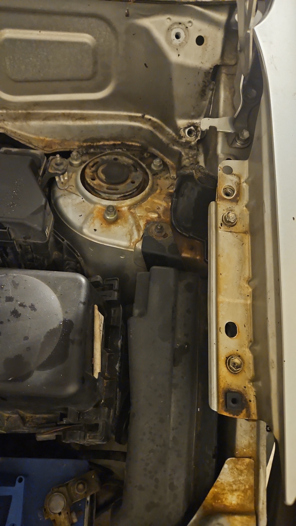

Преден ляв калник и бомбе на амортисьора. Текла е ръжда от неръждясващата ваничка за дъждовната вода под кората на чистачките. Както и от качествената бояджийска услуга на Мехмед в Турската фабрика:
- 0-02-05-74cd20eb5d8f6ea55ba29f423eb0413fe95c66eb79cf4b076c087c3ee517188f_a4cfd029.jpg (399.78 KiB) Преглеждано 2764 пъти
Заден десен калник под течащия стоп. Тук ще играе електрожена....

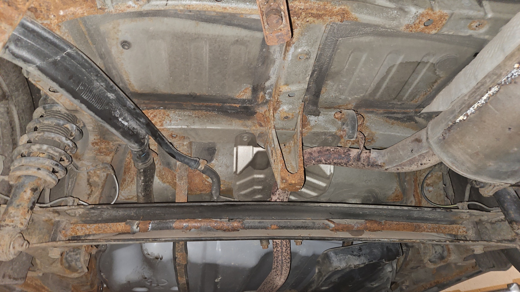

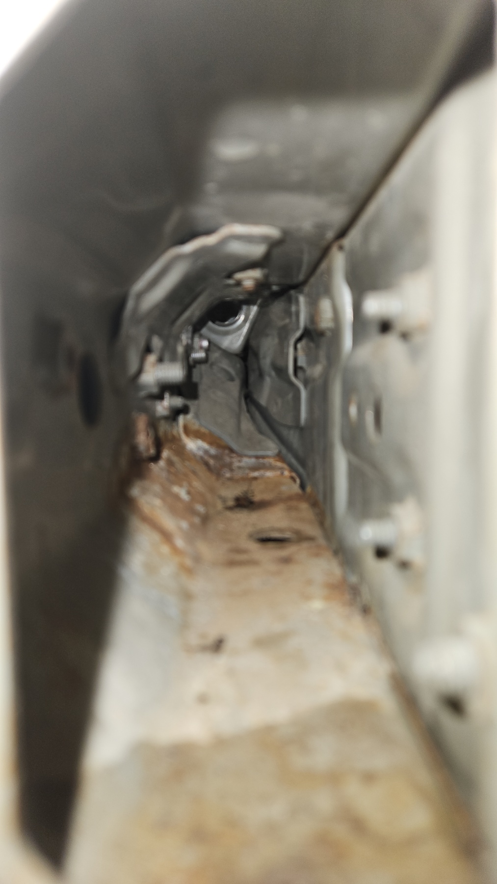

"Шкембето на купето, откъм дупето":
- 0-02-05-ddb44cab5013e86c1196873a1caaee1f3c335ecdb38e34eb9272c3c09beee431_fe10c779.jpg (480.73 KiB) Преглеждано 2764 пъти
- 0-02-05-c369a9f7e4769172cd0315ee19593e377c4926c47c381a29862eeb3cf47dcbe0_b39e0306.jpg (647.14 KiB) Преглеждано 2764 пъти
