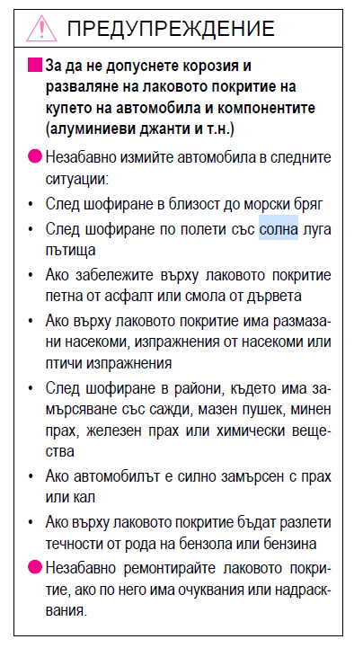

Говоря за това, което прочетох в ръководството:

Почти всичко от изброеното (в ръководството) - когато е сухо не е опасно. А ако е мокро се изсушава и "пасивира" при шофиране - и евентуално струята го отнася. smile.gif

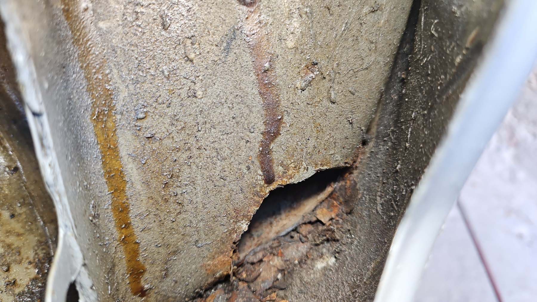

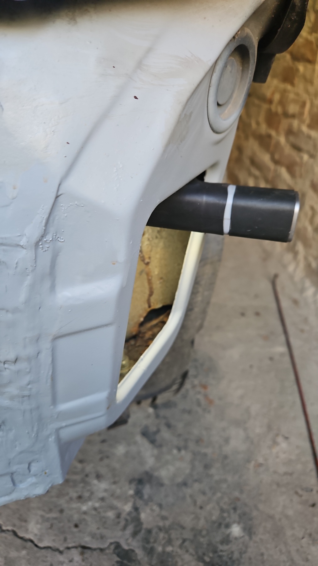

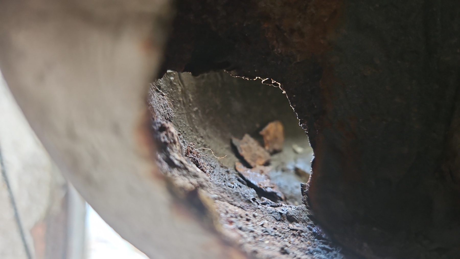

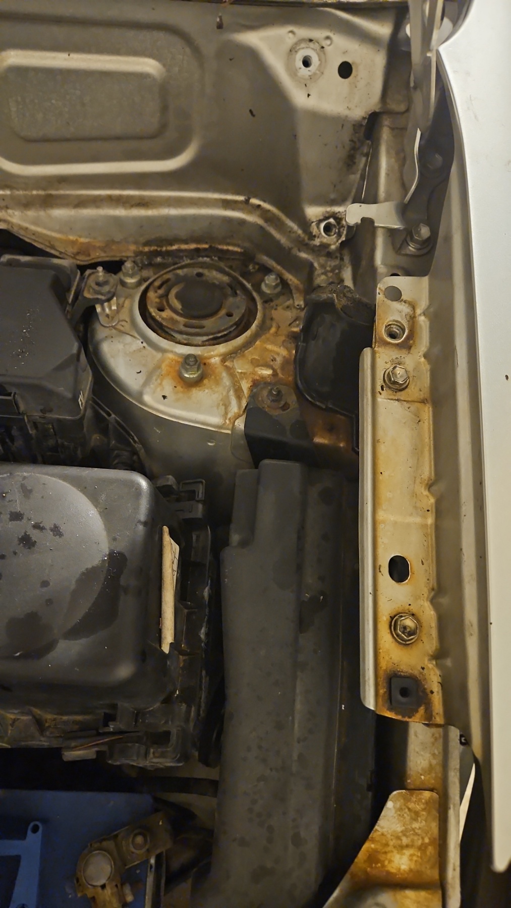

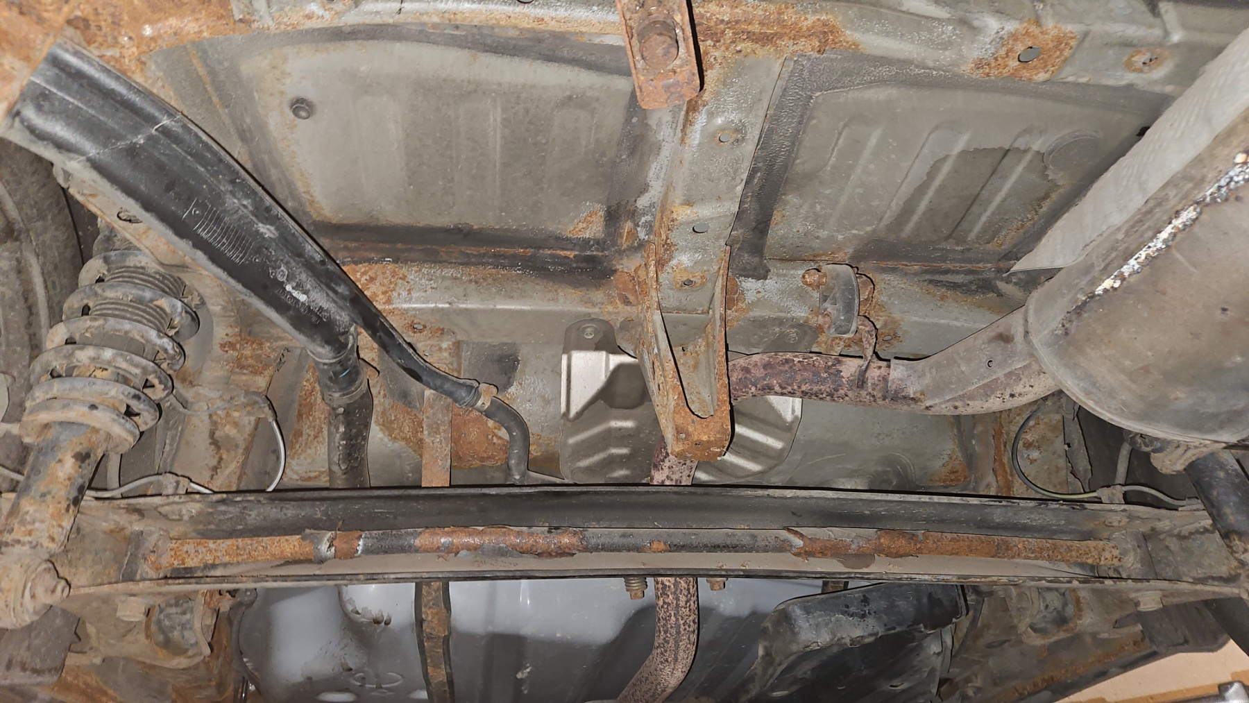

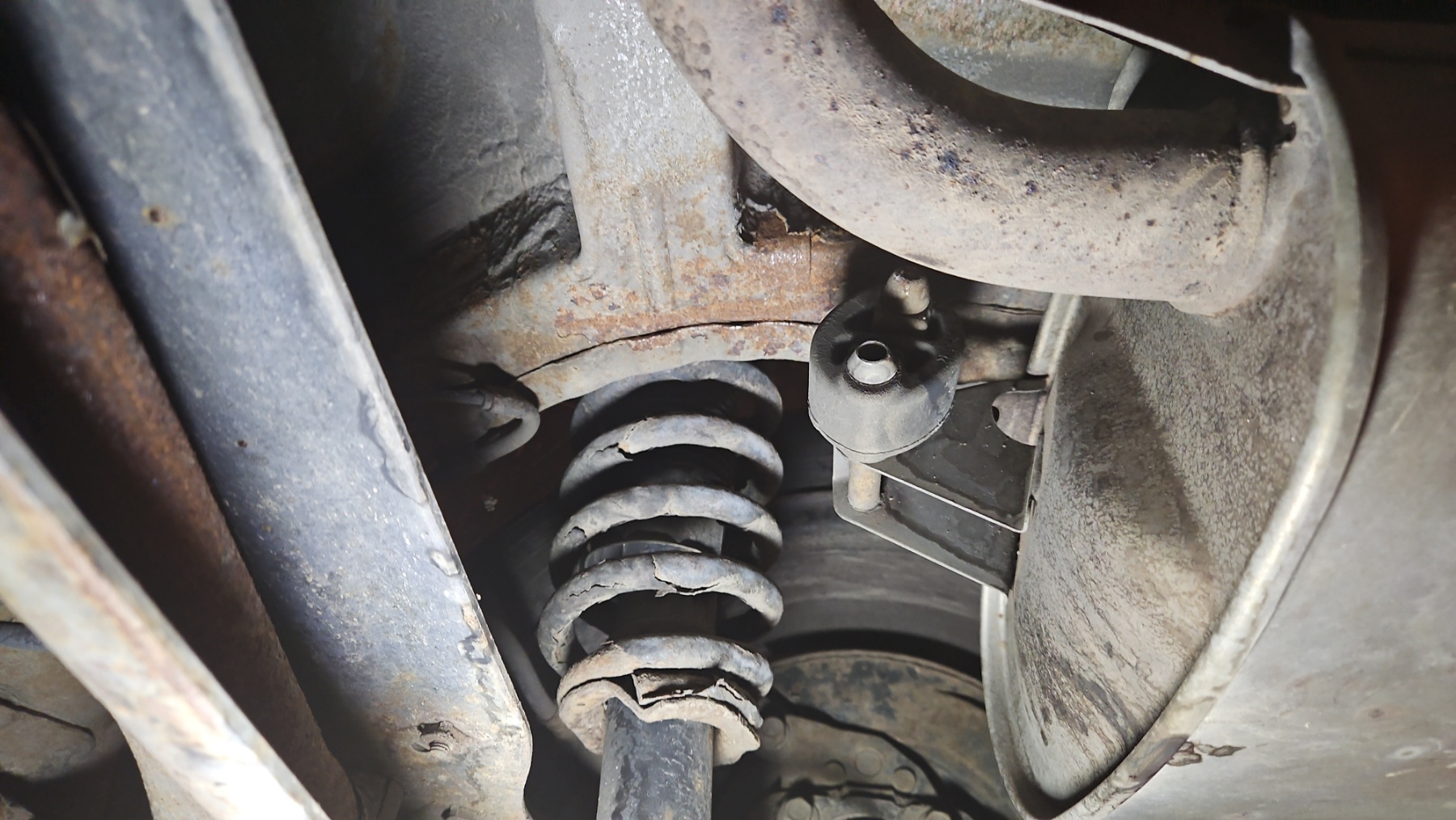

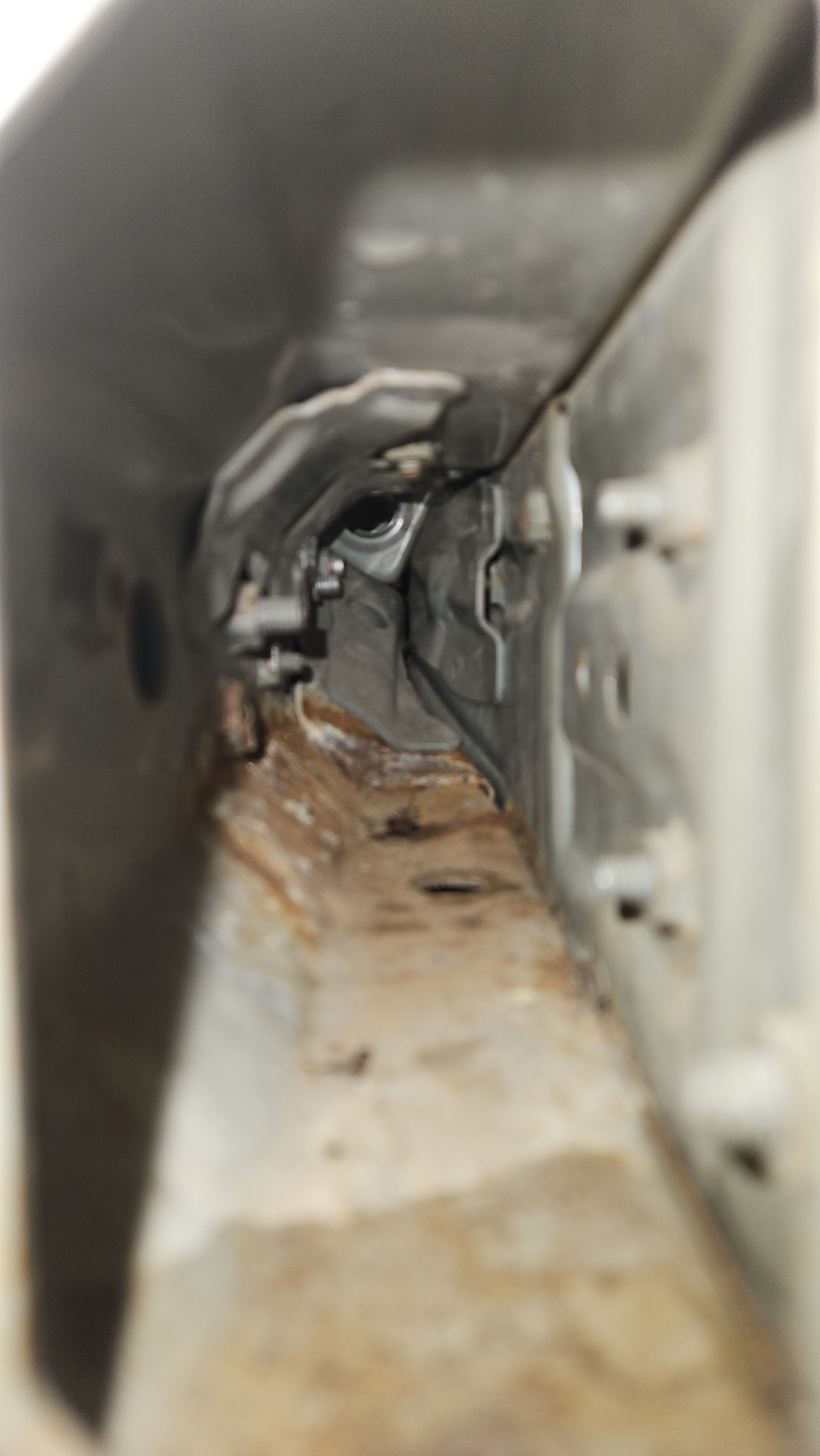

Корола Версо, нов внос от Словения. Първа регистрация 11.2007/произведена 07.2007. 243000 доказани, реални километри. Турска сглобка (т'шак в сравнение с Авенсиса откъм качество на материалите и боя). Мотора е 1ZZ-FE. Неглижирана от нова.
За капак липсва всякакво покритие освен бояджийски грунд по дъното на купето и в арките на калниците.
* Всички тия ръжди ги очаквах още при покупката, но дупката в задния десен калник определено не я очаквах и ми сговни настроението.
* Не се оплаквам, и не очаквам съчувствие. Просто някой беше споменал че "тия коли изобщо не гният".
* Почти всички ръжди са отстранени, третирани и адресирани да не се появят лесно, отново. Остава утре да остържа още едно петно ръжда колкото ми е дланта, по задното ляво ребро и да започна с ръждопреобразувател, консервираща боя за ръждиви детайли и полагане на асфалтово покритие.
* Полуоските са за ритане, и ще ги ритна до 1-2 седмици. Мостовете учудващо имат съвсем минорни ръжди.
Ляво предно надлъжно ребро на купето:
Преден ляв калник и бомбе на амортисьора. Текла е ръжда от неръждясващата ваничка за дъждовната вода под кората на чистачките. Както и от качествената бояджийска услуга на Мехмед в Турската фабрика:
Заден десен калник под течащия стоп. Тук ще играе електрожена....
"Шкембето на купето, откъм дупето":
