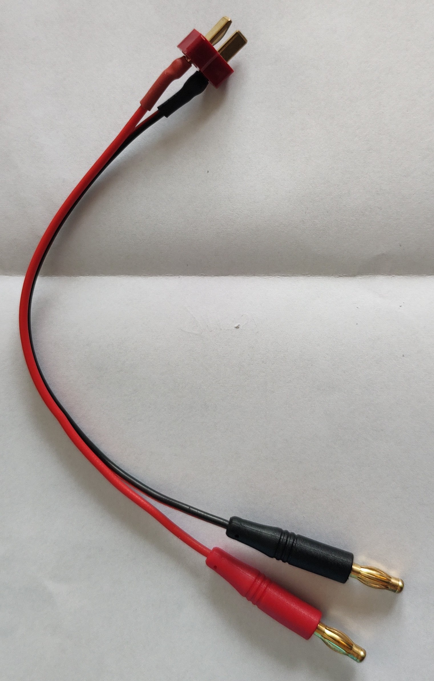

Купих преди време това.
Обаче искам да купя и едни щипки за модулите да се зареждат.

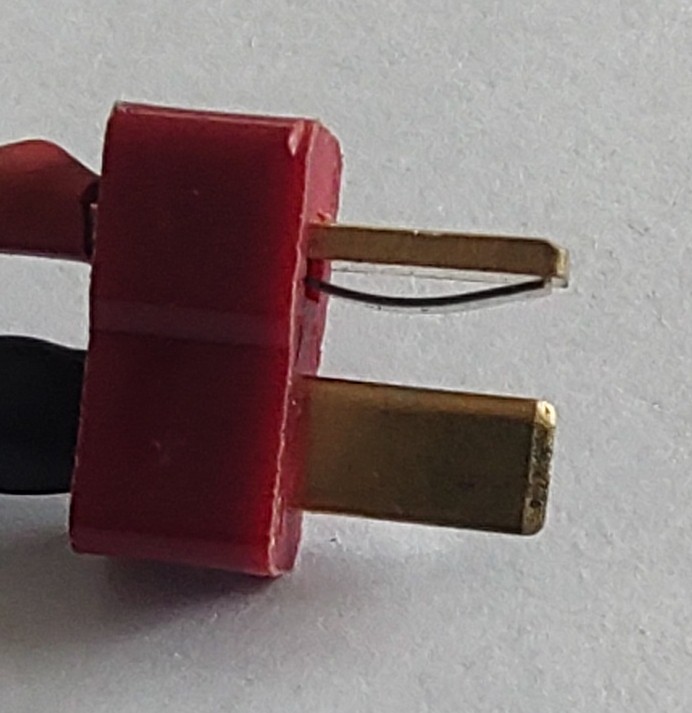

Някой знае ли от къде,и какъв е този конектор който искам да удължа с едни щипки.
Иначе казано да удължа това.
Диагностика на Хибриден автомобил.
Публикувано на: 28 Юни 2023 13:38
от mapamop

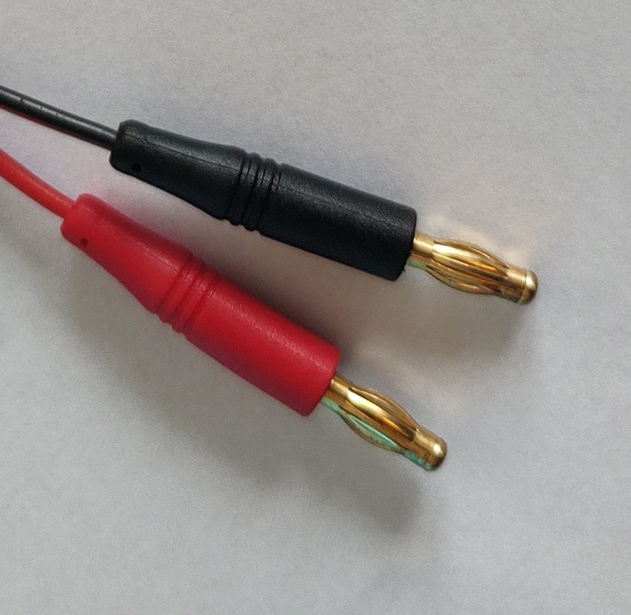

Кой от двата вида конектрори влиза в уреда?
Ако е първия - ок. Мисля че едни аудио чинчове, женски ще станат, но не съм сигурен дали ще понесат толкова сила на тока. Ако е втория мисля че трябва да си намериш обувки по размер. Първия не съм сигурен доколко е стандартен - никога не съм виждал такъв.
Вторият се води "Банан":

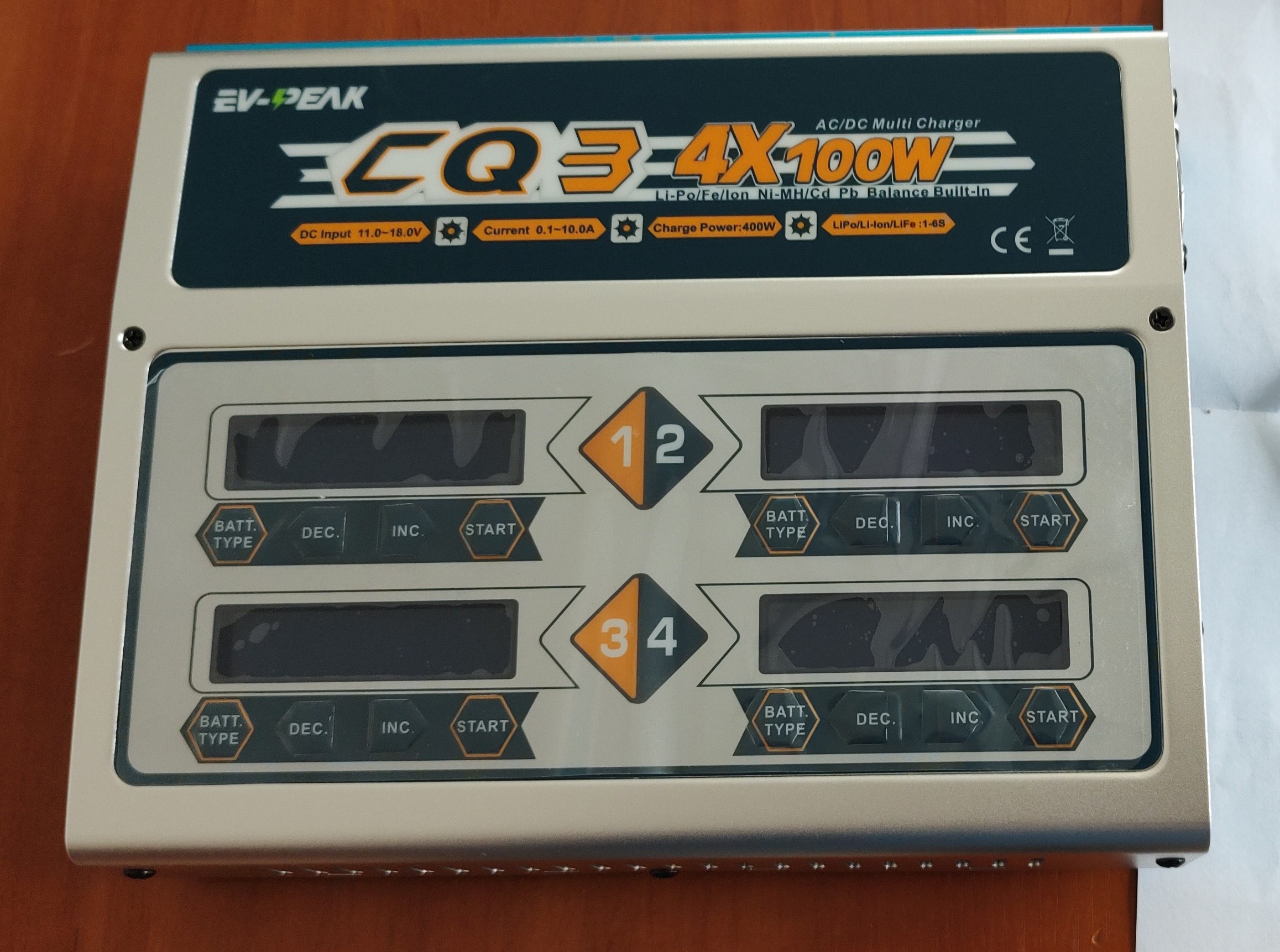

Това влиза в зарядното...

Произволен магазин за електронни/елекрически части, бананови конектори по размера на оригиналните и кабели със "крокодили"?

Да заменя целият кабел,да Не го удължавам ,така ли.
Публикувано на: 28 Юни 2023 13:53
от mapamop
mfandakov написа: 28 Юни 2023 13:44 Не го удължавам
Аз винаги съм бил консервативен и предпочитам да си направя/купя цял кабел, отколкото да кърпя или преправям съществуващ. За оригинални/фабрични кабели, изобщо не го мисля - не ги пипам и ги пазя.
В твоя случай ще е по-лесно нови банани по размера на оригиналните, нов кабел и крокодили. Или ако пасва размера си купи едни нови кабели със сонди за уред/мултицет/мултиметър/"маймунка"/както_го_наричаш, режеш сондите и запояваш нужните крокодили, клеми или каквото ти трябва. Не режи фабричните кабели и ги запази - в случай на аномалия, ще имаш здрава основа за проверки.

Всичко от кутията + захранващ кабел който не е на снимките.

Задачата изглежда лесна - нови банани по размера и формата на оригиналните, малко по-дълги и по-дебели като сечение кабели, но да влязат в бананите и да се запоят, и накрая крокодили от линка който ти пратих. Идеята е че отгоре на зарядното пише 10 Ампера изход. Ако е по 10 Ампера на канал, мисля че малките крокодили няма да остискат и ще стопят кабелите, или ще светят и отопляват около себе си. Тези които ти пратих са до 10Ампера и имат сериозна контактна повърхност. Разбира се предполагам че ще запоиш кабелите и към тях, и след това ще ги кербоваш.

Буксата се казва - Deans T-Plug.
Това е обикновено продължението, което ще ти свърши работа.
https://www.ebay.com/itm/275252147866?s ... GTR=1#shId
