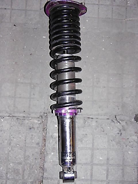

Da vnesa malko raziasnenie.Stock Bilstein na toyota sa s dosta goliam hod na amortrisiora.Prednite amortrisiori stock sa s dva uleia,na poslednata snimkata ot diasno naliavo tova sa kanali 2 i 5,kato petia se vijda 4e e rujdiasul,toest nikoga ne e polzvan.napravih niakolko uleia mejdu tezi dva stock kanala za po to4no korigirane.Ina4e razstoianieto mejdu kanalite e 10 mm.S dve dumi v momenta sa nastroeni s 10 mm nad kanal 2 no tova e s 20 mm pod nai visokoto polojenie na Bilstein.Po princip Bilshtein sa edin dosta dobur sporten variant amortresiori koito sa4etavat i gradskio i sportno karane,naistina ne sa meki no vse pak kolata e moshtna i teji 1500 kg.probval sum razli4ni kombinazii na viso4ini i prujinu i amortrisiori,napisanoto tuk ne e pro4eteno v neta.Naistina vsi4ko kazano do tuk ot vas e viarno,no nai dobre se praviat nastroki kato probvash teoriata.Moite vpe4atlenia ot tvurdite JIC sa slednite:
Pri visoka skorost na magistrala v BG (nad 200 km.h)e dosta opastno da se kara s tiah,avtomobila bukvalno se otlepia ot zemiata pri neravnosti.Imah niakolko takiva slu4ai.Na zavoi pri gladuk put sa prosto nesravnimi kato povedenie i izklu4itelen kontrol na upravlenie,no po4nat li dupkite si ishvur4ash ot putia.

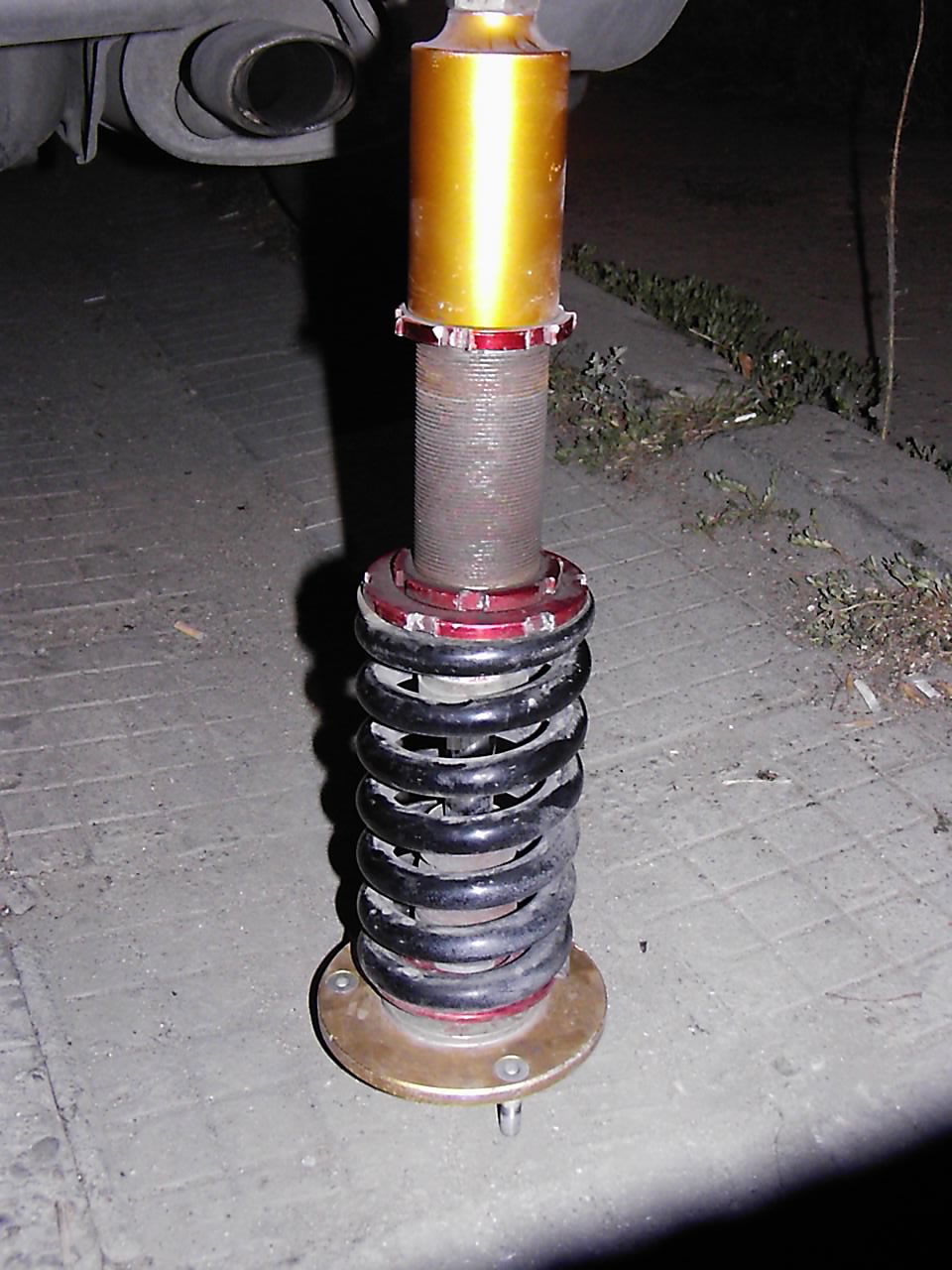

Blagodaria za iz4erpatelnata informacia,dobre 4e se zapo4na tazi tema 4e beshe dosta sku4no tuka poslednite dni.Nikoga ne sum kazval 4e imam problem sas Bilsteina,karal sum s tova oka4vane pove4e ot godina i sum dosta dovolen ot nego.testval sum go v razli4ni uslovia i patishta,nikoga ne sum imal problem ili zabelejka kum nego.Imeno za tova otnovo reshih da se vurna kum nego sled kato karah okolo godina s ei tozi JIC,koito e dosta tvurd i pove4eto hora se oplakvat ot nego:

Направо не знам да плача ли да се смея ли. Ама все пак всеки има право на мнение и да прави с колата си каквото си иска. Бях пуснал книги във форума за car dynamics и suspension engineering, който му се занимава да ходи да чете, да си експериментира с колата и да се кефи.maggkrabar написа:...
