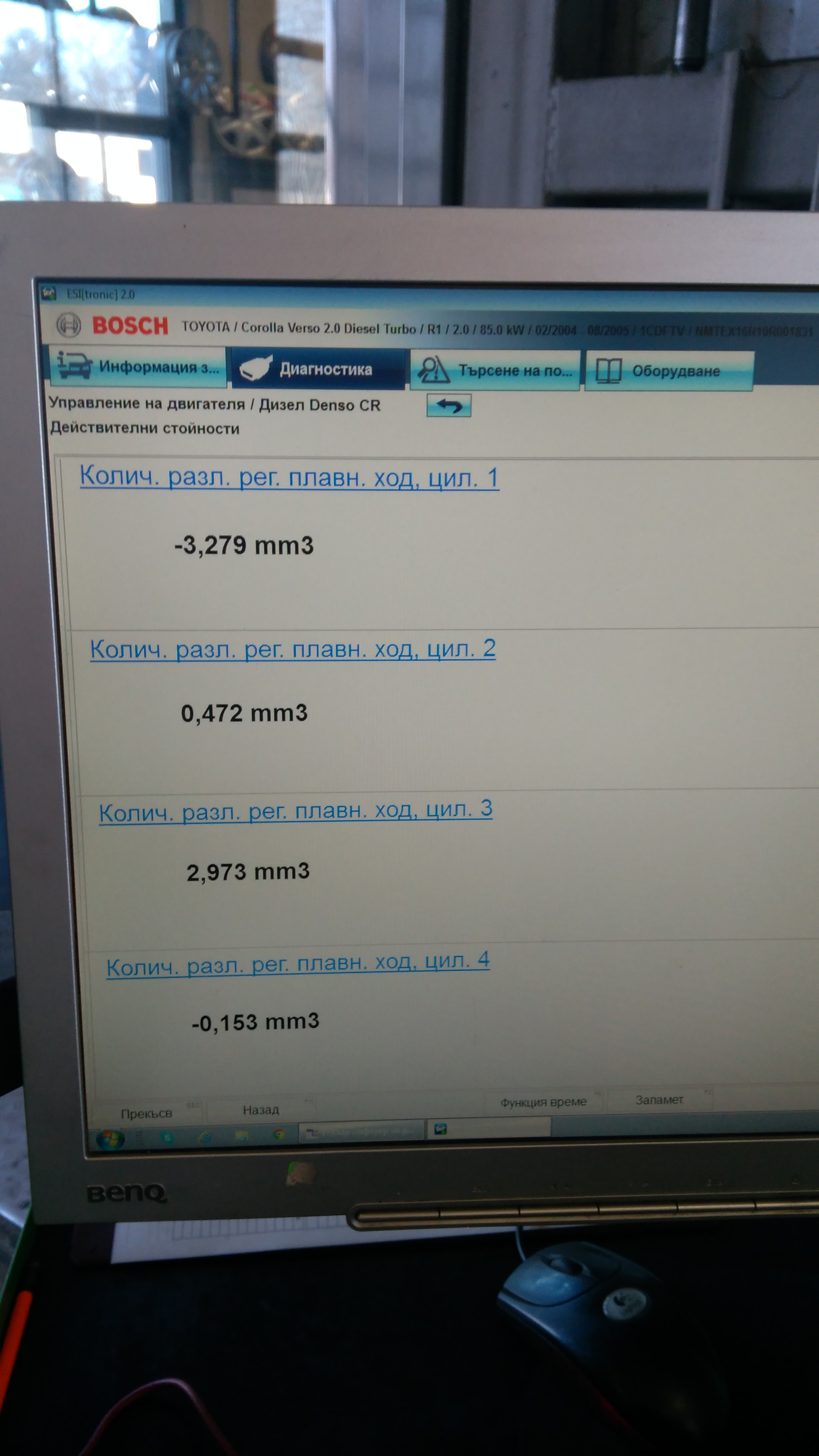

Здравейте, след голямото ходене по мъките, заключението на майсторите че проблема с паленето е от демферния маховик ( бил разбит, играел и за това увлича бендикса и го чупи) , а имало и две дюзи за ремонт, една на кантар и една добра.
Това са показанията на дюзите
Според вас правдоподобно ли е заключението на майстора

Първо маховика, след това ако има нужда дюзи. Възможно е корекциите да са високи заради разбития маховик.

А как го диагностицираха маховика?Играел какво значи?Щото "неиграещ "също е лошо.И увличащ бендикса ако може да се обясни.Влияещ на въртенето на валовете и впръскването да донякъде.Дв.масло кога е сменяно последно,каква спецификация доколко е нивото по щеката?
