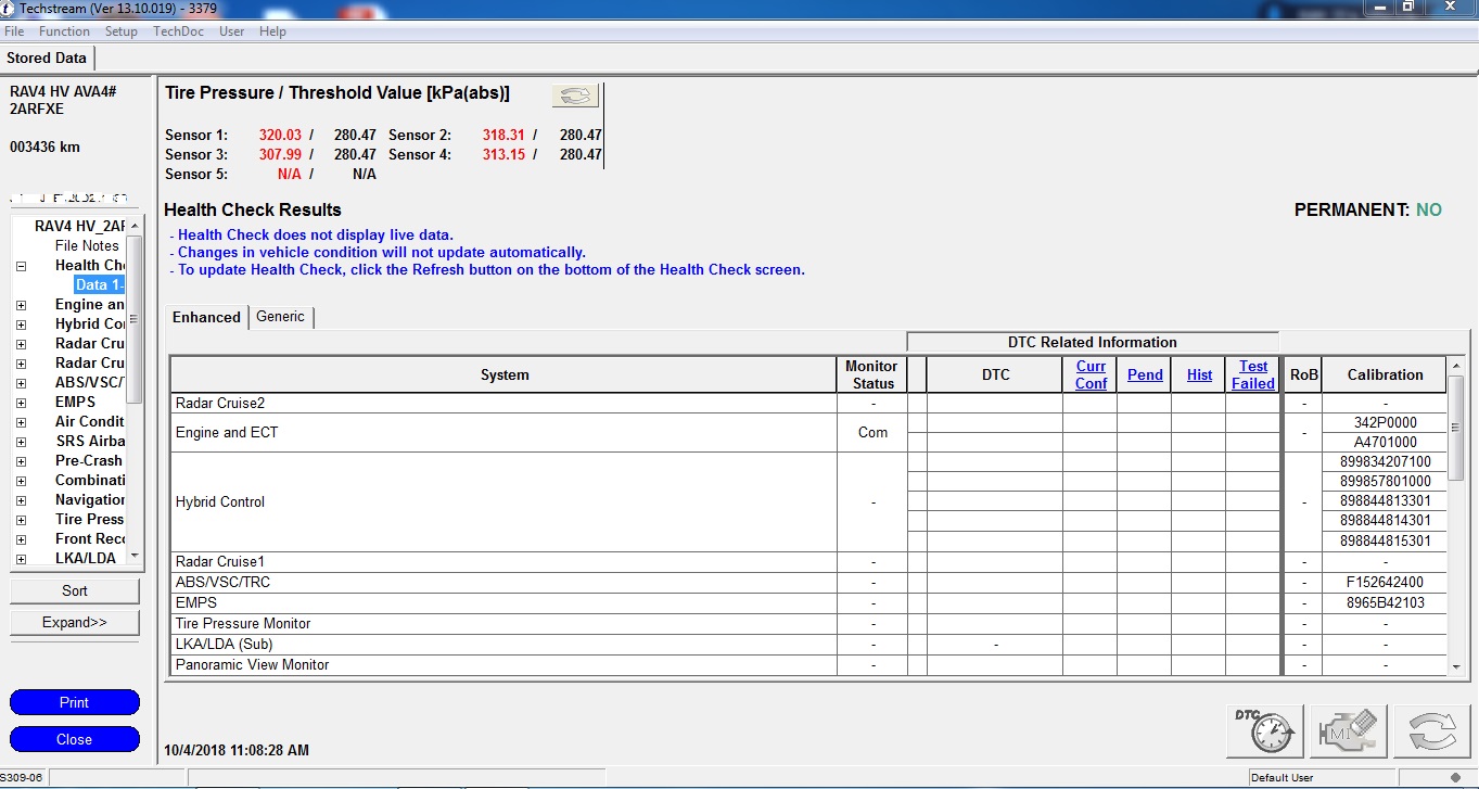

Така,изчистих грешките.
Следващия път когато откаже да запали,ще вържа TECHSTREAM.

Привет,Колеги!
Днес пак на няколко пъти имах проблем със запалването.
Закачих колата на тестера...и нямаше никакви регистрирани грашки?

Добро утро,Колеги!
Прилагам линка към видеото :
Скрийн шота показва липса на регистрирани грешки?

Интересното е, че колата не се опитва да запали, когато светва READY, следователно не би трябвало да е проблем с МГ1. Прави ми обаче впечатление, че лампата не гасне на "EKU-то", когато не иска да запали. Другото ... какво е това припиукване 2 пъти, след като "запали"? Аз продължавам да си мисля, че проблема е в имобилайзера. "Пътъркането" обаче е притеснително, може ли да локализираш от къде идва? Отделно, ако има драма с MG1, ще има 10000 набити грешки и то много конкретни. За да не пали и да няма грешки единствената логика е да не може да бъдат записани, защото нещо не вижда друго нещо по шините. Пробвай да я оставиш така 20-30 секунди, когато не иска да запали, за да имат време EKU-тата да запишат грешки.
